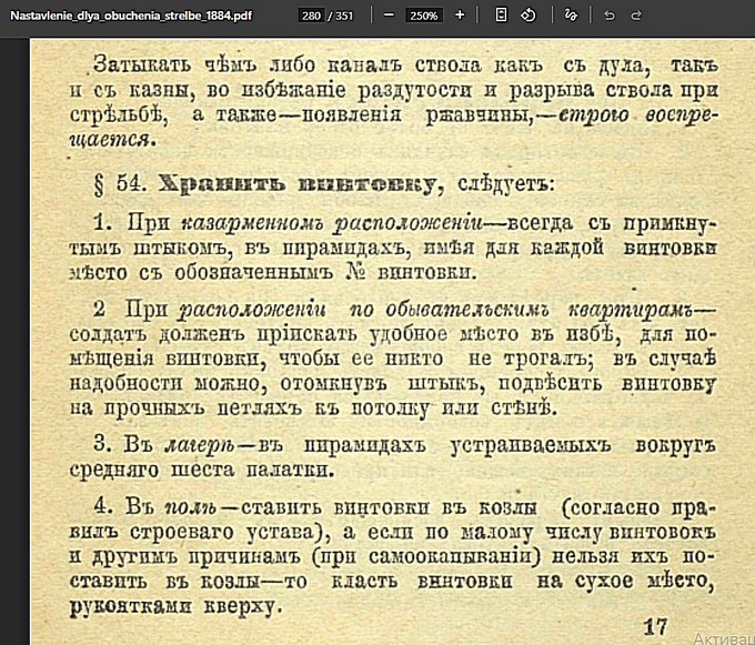

По поводу оружия. Оружие в лагерях хранится как и в казармах, на основании: ст.241..."Огнестрельное оружие - согласно Особого приложения к Наставлению для обучения стрельбе из винтовок и револьверов..." УВС 1916 года (ранее не нашел), а вот "Наставление..." - 1884 г. Очень близко. Вырезку представляю. А вот боезапас хранился отдельно, в погребах(и охранялся караулом). Выдавался только по команде в караул, на марше и т.д. Оружие караулов хранилось в пирамидах в караульных палатках.
index.php?t=getfile&id=35738&private=0

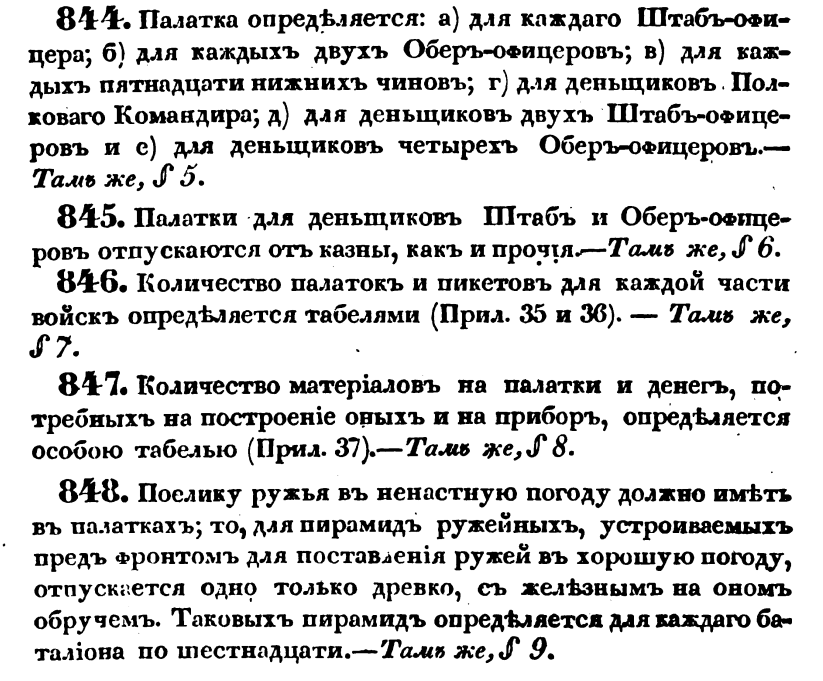

Статьи СВП 1839 г. Часть 4 кн.3:
index.php?t=getfile&id=35770&private=0
Табели снабжения для лагерей не менялись до окончания Крымской войны. Проверил по Своду Законов РИ.
Можно было бы предположить, что установка и изготовление палаток над пирамидами с ружьями (по акварелям), исключительно инициатива «рачительных» командиров, но тогда возникают следующие вопросы: откуда деньги на материалы на эти цели: а там коклюшки, петельки и т.д.; кто разрешил их изготовление; по какому чертежу или эскизу... Законы и приказы в РИА строго выполнялись и, главное, контролировались.

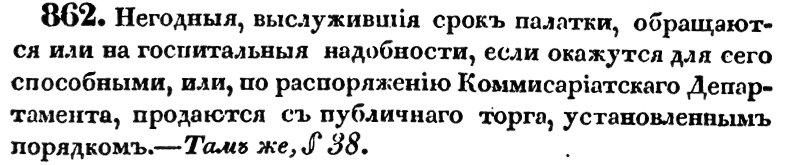

Следующие статьи СВП требовали из старых материалов либо восстановление вышедших из строя палаток, либо:
index.php?t=getfile&id=35771&private=0

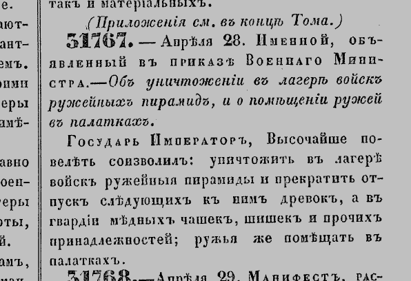

И последнее. Видимо кому-то все надоело, либо наоборот, разум восторжествовал, что всякое вооружение должно сохраняться от воздействия на него окружающей среды, и в 1857 году государь император Александр II, решил все это закончить, на мой взгляд, решительно.
index.php?t=getfile&id=35772&private=0
