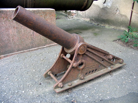

Музей ЧФ, заинтересовали два изделия - может быть будут какие-нить мнения ?
1. подписан бомбометом. Противолодочный ?

Re: Помогите определить орудие [сообщение #52399 является ответом на сообщение #52398] сб, 18 апреля 2015 21:11 Переход к предыдущему сообщенияПереход к следующему сообщения
Змей писал(а) сб, 18 апреля 2015 17:31
Туманная (сигнальная) пушка.
2. не может быть японкой 76мм в 40 калибров длиной ? котрые закупались Морведом для подводных лодок ЧФ ?
Это полевая 3-дм. скорострельная пушка обр. 1900 г., лежащая по-музейному, то есть вверх ногами. Клейма заботливо спрятаны в бетон или закрашены десятью слоями.
Re: Помогите определить орудие [сообщение #52400 является ответом на сообщение #50025] сб, 18 апреля 2015 23:32 Переход к предыдущему сообщенияПереход к следующему сообщения
Сообщений: 301
это не сигнальная пушка, это окопный бомбомёт времён ПМВ , под надкалиберную мину (бомбу), похож на модель Ижорского завода
Re: Помогите определить орудие [сообщение #52402 является ответом на сообщение #52400] вс, 19 апреля 2015 09:52 Переход к предыдущему сообщенияПереход к следующему сообщения
Угу. Вопрос разбирался ещё на старом "ф.ру". Почему-то на окопном бомбомёте надпись импортными буквами:
COSTON SIGNAL CO.,
NEW YORK,
U.S.A.
Аналогичный аппарат из экспозиции одесского историко-краеведческого музея:
index.php?t=getfile&id=26061&private=0
index.php?t=getfile&id=26062&private=0
  • Вложение: IMG_3684m.jpg
    (Размер: 71.79KB, Загружено 1436 раз)
  • Вложение: IMG_3685m.jpg
    (Размер: 75.22KB, Загружено 1381 раз)
Re: Помогите определить орудие [сообщение #52403 является ответом на сообщение #50025] вс, 19 апреля 2015 11:33 Переход к предыдущему сообщенияПереход к следующему сообщения
Змей
Сообщений: 121
Зарегистрирован: января 2013
Спасибо за пояснения. Не догадался сразу посмотреть сухопутные, ту же профильную тему по обр. 1900г.
Re: Помогите определить орудие [сообщение #52404 является ответом на сообщение #52399] вс, 19 апреля 2015 12:18 Переход к предыдущему сообщения
Александров
Сообщений: 396
ava писал(а) сб, 18 апреля 2015 21:11
Главным предназначением этого орудия являлась забрасывание на большое расстояние спасательного троса.
