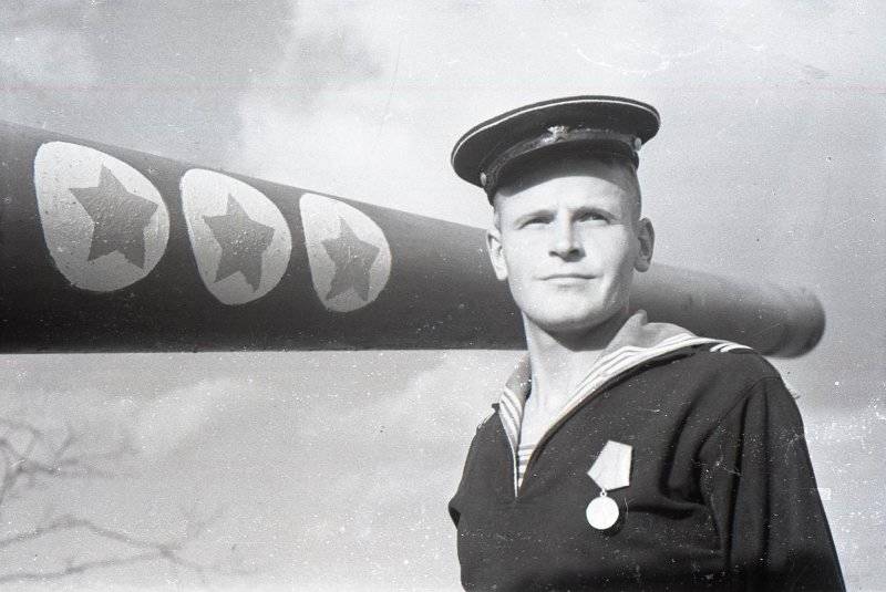

miall писал(а) пн, 22 мая 2023 21:11
VT_Рига писал(а) вс, 21 мая 2023 06:04
"Звезда красного цвета, вписанная в круг радиусом 100 мм." - С какого времени вокруг звезды добавился белый круг?
Известна фотография, когда звезды на белом круге на морское орудие КБФ наносят в октябре 1943 года:
index.php?t=getfile&id=34854&private=0
ЦГАКФФД С-Пб, АР 29359, подписано "Комсомольский орудий расчет командира Семёна Кислинского наносит звезды на боевое орудие", место съемки указано "Краснознаменный Балтийский флот (КБФ)", датировано "Октябрь 1943 года".
Причём звезда явно вписана в круг меньшего диаметра, чем белый.

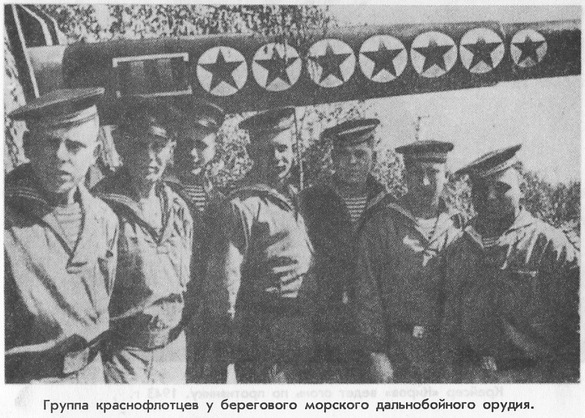

Вероятно с этой же сьемки
index.php?t=getfile&id=34855&private=0
Кислинский Семен Сергеевич, к\о комендор
Место службы: 13 оадн Кронштадтский сектор БФ 21 08 1943 награжден медалью за оборону Ленинграда

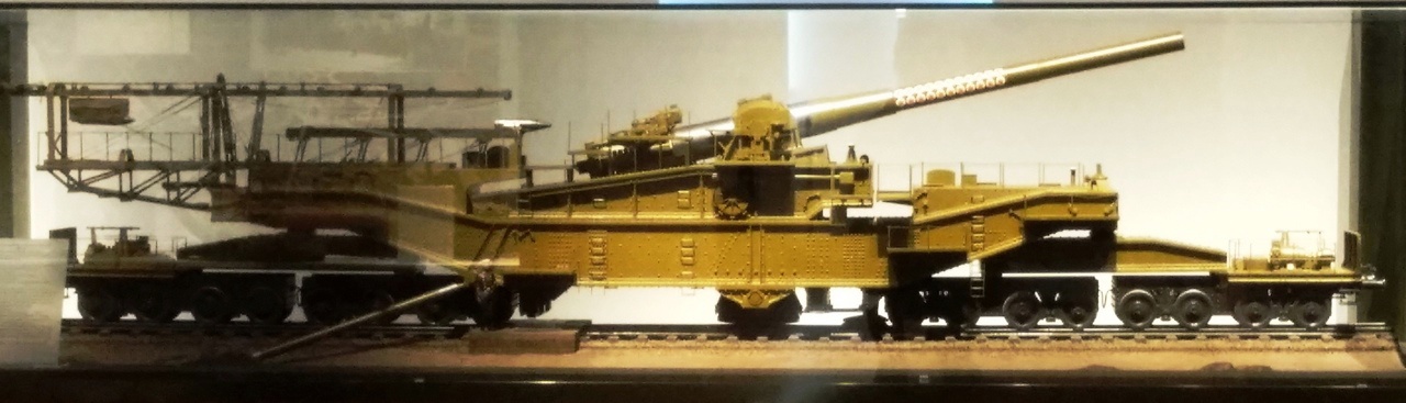

Макет ТМ-3-12 в музее Обуховского завода
index.php?t=getfile&id=34856&private=0

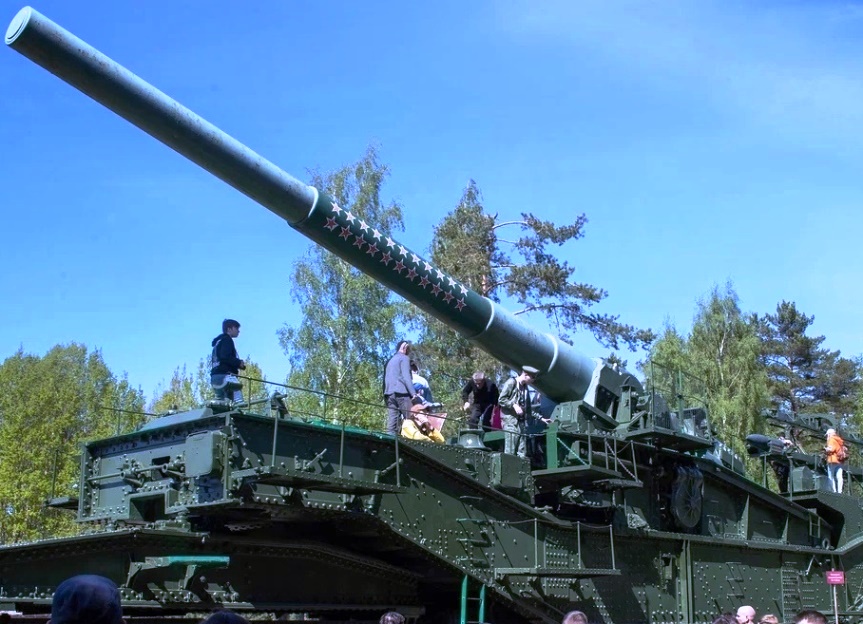

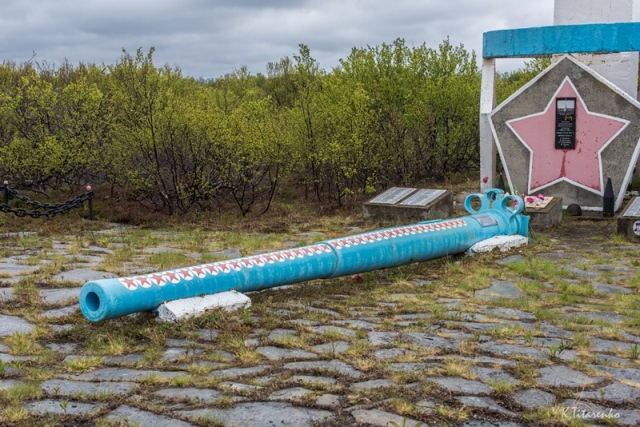

Сообщений: 6944
Тут был выяснен еще один момент: в 1975 году заезды нарисовали справа, а теперь они слева.

Re: Форт Красная Горка [сообщение #63022 является ответом на сообщение #63020] ср, 24 мая 2023 20:42 Переход к предыдущему сообщенияПереход к следующему сообщения

Stas-Vorobiev писал(а) ср, 24 мая 2023 19:32
Это ошибка последнего исполнителя, вероятнее всего.
Так же был нарушен тип звезды -она стала с кантом, типа авиационной.
Но вы, Станислав, в силе переговорить с руководителями ВИО "Форт КГ" и предложить свои услуги по нанесению звезд справа и в правильном формате в память о ветеранах ВОВ
