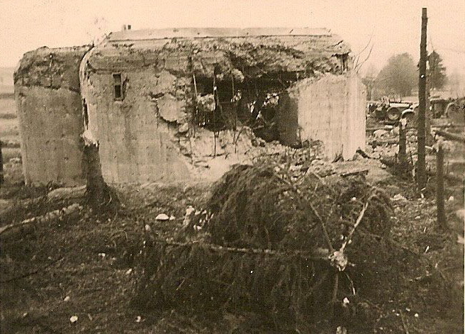

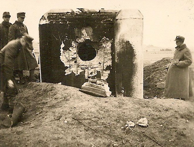

Есть две вот такие фотографии
index.php?t=getfile&id=20816&private=0
index.php?t=getfile&id=20817&private=0
По подписи говорят, что Франция, но возникли сомнения.
Во-первых, елка на первом снимке;
Во-вторых, форма солдат на втором снимке, по кепкам и «блестящем» подошвам ботинок, мне кажется, что это горные - егеря вермахта, но я не знаю об использовании горных частей при захвате Франции в 40-ом.
Горные части в «полный рост» использовались в Норвегии, может, это что-то из их зодчества?

Очень похоже на чехословацкие легкие ОТ типа 37 г.- LO vz.37
Re: Помогите определить, что на снимках. [сообщение #43578 является ответом на сообщение #43577] пт, 01 марта 2013 20:59 Переход к предыдущему сообщенияПереход к следующему сообщения
Да, это определенно оно.
Кое-какую информацию см. в Ф-4 (в т. ч. план такого сооружения.)
Re: Помогите определить, что на снимках. [сообщение #43593 является ответом на сообщение #43578] сб, 02 марта 2013 10:53 Переход к предыдущему сообщенияПереход к следующему сообщения
Согласен, поискал в сети фотки сооружений этого типа, очень похоже.
Тогда вопрос, кто и когда побил эти сооружения? Как я понимаю до наступления красной армии боевых действий на чешских оборонительных линиях не было.
И откуда там взялись горные - егеря вермахта?

У Польши и Чехословакии была спорная территория - Заользье.
http://www.google.com.ua/url?sa=t&rct=j&q=&esrc= s&source=web&cd=1&cad=rja&ved=0CDIQFjAA& url=http%3A%2F%2Fru.wikipedia.org%2Fwiki%2F%25D0%2597%25D0%2 5B0%25D0%25BE%25D0%25BB%25D1%258C%25D0%25B7%25D1%258C%25D0%2 5B5&ei=3KQxUdyCEsaS4ASOlYEw&usg=AFQjCNHs8daBzEJy4PQN g19fVoVzXZ7xGQ&sig2=sqs-bpZYJVGVXN_pCL4Fqg&bvm=bv.43 148975,d.bGE
На этой территории было построены и чехословацкие укрепления. Возможны два варианта - разрушения являются следствием польских "badan"(исследований) чехословацких долговременных сооружений, и второй вариант - включенные в систему польской обороны приняли участие в войне.

А почему отметаются немецкие просто учения с разрушением одного или нескольких чешских сооружений?
Re: Помогите определить, что на снимках. [сообщение #43610 является ответом на сообщение #43609] сб, 02 марта 2013 20:57 Переход к предыдущему сообщенияПереход к следующему сообщения
Да, и это вариант. Тем более, что немцы проводили на чехословацких сооружениях подобные исследования.
Re: Помогите определить, что на снимках. [сообщение #43676 является ответом на сообщение #43610] вт, 05 марта 2013 13:24 Переход к предыдущему сообщения
Dimitriy-PSK
Сообщений: 252
ну может быть конечно все, но после занятия Чехии немцы занимались двумя вещами, во-первых они демонтировали все что смогли из сооружений, короба, купола (колпаки), различные вспомогательные системы и вооружения, во-вторых они занимались исследования по вопросам устойчивости сооружений, обстреливали, подрывали и т.д.
соответственно в ходе данных мероприятий пострадали не 5-10 а тысячи сооружений, а так как к 1938 г. чехи располагали в общей сложности почти 11000 сооружений то у немцев было широкое поле для деятельности.
