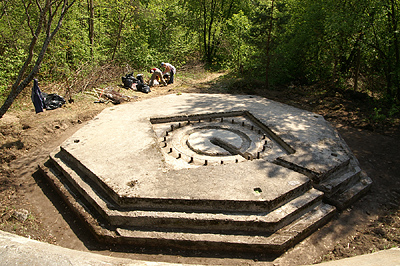

ava писал(а) сб, 10 декабря 2011 01:55
У меня получилось 24 болта диаметром 37 мм по диаметру 2410 мм.
Странное какое-то чувство. Основание тумбы Канэ 152-мм - 2400 мм и 24 болта диаметром 31 мм (по Широкораду). Почему круг Канэ совпадает с американкой?

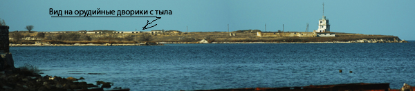

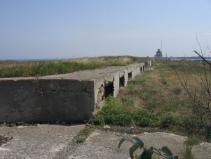

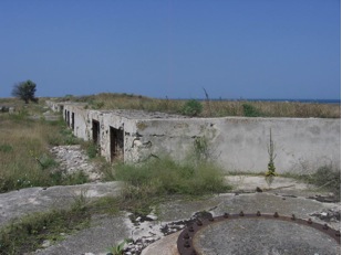

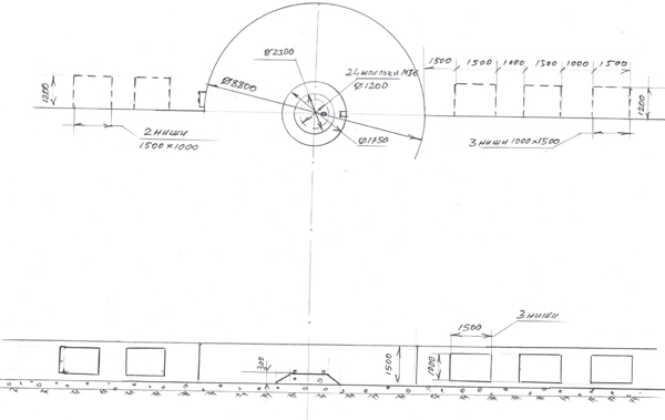

Представляю позицию 4х127 мм американских орудий.
index.php?t=getfile&id=14994&private=0. .index.php?t=getfile&id=14995&private=0
index.php?t=getfile&id=14993&private=0
index.php?t=getfile&id=14992&private=0
index.php?t=getfile&id=14991&private=0
Жив еще ветеран, 1924 гр, служивший на этой береговой батарее ( № 1019) в Ак-Мечети (Крым)

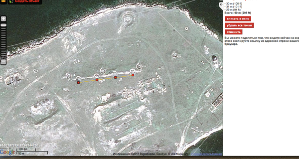

index.php?t=getfile&id=14996&private=0На приведенной схеме видны размеры?
Расстояния между орудиями ~ 30m
  • Вложение: 127-2.jpg
    (Размер: 38.92KB, Загружено 1338 раз)

Irben писал(а) вс, 11 декабря 2011 20:39
У Канэ 24 болта диаметром 51 мм по диаметру 2380 мм. У "американки" болты тоньше, а диаметр чуть больше.
Re: 127-мм американские орудия в советской береговой обороне [сообщение #33925 является ответом на сообщение #33923] пт, 23 декабря 2011 00:07 Переход к предыдущему сообщенияПереход к следующему сообщения
LNick писал(а) чт, 22 декабря 2011 23:13
Размеры видны, но, судя по ним, это основания или под 130-мм/55, или под 130-мм/50 Б-13.
Re: 127-мм американские орудия в советской береговой обороне [сообщение #33926 является ответом на сообщение #33925] пт, 23 декабря 2011 08:20 Переход к предыдущему сообщенияПереход к следующему сообщения
В 50 годы американок 127 мм снимали с вооружения и заменяли на 130 Б-13
Re: 127-мм американские орудия в советской береговой обороне [сообщение #33930 является ответом на сообщение #33926] пт, 23 декабря 2011 22:59 Переход к предыдущему сообщенияПереход к следующему сообщения
А если альтернативный вариант рассмотреть? 4-орудийная батарея 130-мм/55, судя по стилю оборудования огневой позиции, построена была в 20-е годы, потом перевооружена на 3 6-дм. Канэ (три дворика перед бруствером хорошо видны на снимке) с увеличением расстояний между орудиями, но расходные ниши в брустверной стенке скорее всего продолжали использоваться по назначению - при большем увеличении видны ходы из 6-дм. двориков через брустверную стенку. И с этим вооружением из 3 x 6-дм. Канэ батарея под индексом БС-28 встретила 1941 год, и даже в конце октября повоевала немного, пока снаряды были...
Следов же пребывания здесь 5"/38 пока не видно. По поводу БС-1019 лучше будет товарища Стогния спросить...

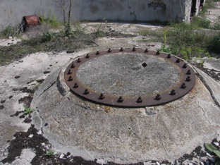

Есть на Мангальсале в Риге одно интересное основание. Это шестиорудийная батарея построенная в 1912-14 году под 6-дм пушки Канэ на крепостных установках (конические тумбы). Латвийская армия в 20-30-х годах использовала 4 Канэ на этой батарее, одна позиция была переделана под вход в подземелье, болты срезаны, одна позиция использовалась для размещения вышки дальномера. Потом пушки были сняты и ипользовались в железнодорожном варианте. После войны в 1946 году батарея была перестроена, поверх болтов Канэ были залиты две позиции Б-13, одна позиция оставлена под болты Канэ, а вот четвёрдая выполнена в довольно странном варианте. Поверх основания Канэ налит новый бетон, но под какую пушку не понятно.
index.php?t=getfile&id=15045&private=0
Вставил картинку...
