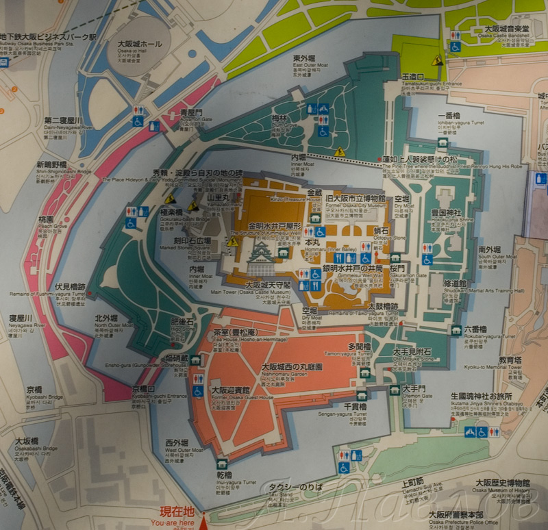

, что был построен Тоётоми Хидэёси как главный замок объединенной Японии. Вот его план:
index.php?t=getfile&id=1832&private=0

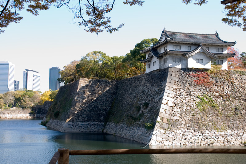

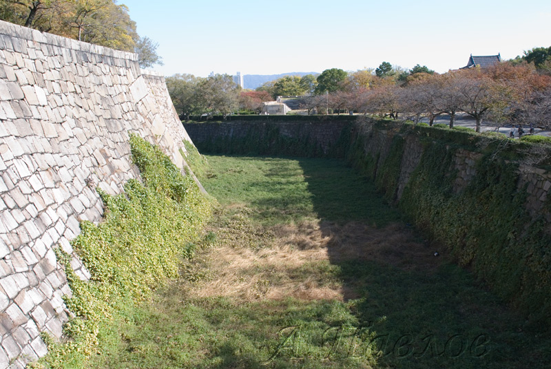

При подходе к замку обращает на себя внимание стена, сложенная из крупных камней
index.php?t=getfile&id=1833&private=0
Камни были скреплены троекратной заливкой расплавленного свинца, но и без него стена должна держаться за счет собственного веса камней.

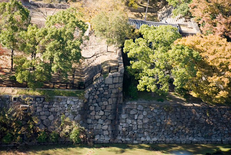

Также, обращает на себя внимание наличие у угловой башенки специальных выступающих за стену частей с окнами (бойницами), открывающимися вниз - для сбрасывания на нападающих камней.
В плане наружные стены удивляют человека, привыкшего к регулярности плана европейских крепостей - выступы, казалось бы предназначенные для фланкирования стен, расположены без какой-либо четкой системы. Аналоги угловых башен или бастионов отсутствуют вообще.

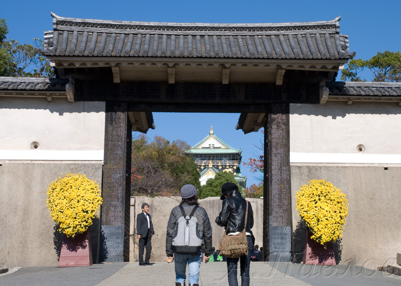

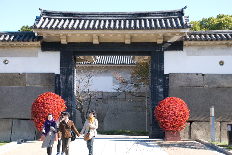

Главные ворота, называются Отемон
index.php?t=getfile&id=1834&private=0
Даже пройдя под огнем из бойниц, расположенных по обе стороны ворот, и ворвавшись в них, штурмующие попадают в маленький дворик, где снова оказываются под огнем

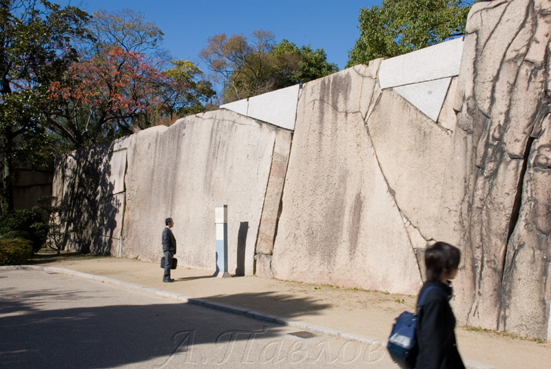

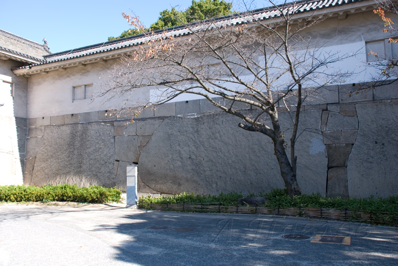

Нельзя не обратить внимание на размер камней, из которых сложена стена
index.php?t=getfile&id=1837&private=0
По приказу Хидэёси камни для строительства замка везли со всей Японии, использовались даже камни из стен храмов и могильные памятники.

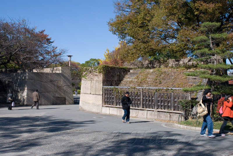

и только потом, пройдя еще один мост, можно было оказаться перед четвертыми воротами
index.php?t=getfile&id=1841&private=0

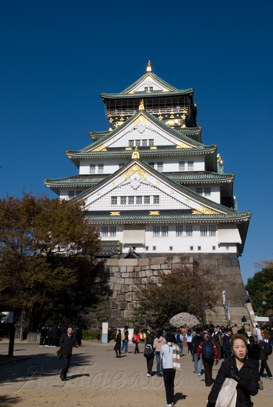

Главная башня, в которой и ждал меня главный облом. Но про облом чуть позже. Лестница, ведущая ко входу в башню, тоже отнюдь на парадная, но построена с учетом оборонительных задач - надо пройти несколько маршей под огнем
index.php?t=getfile&id=1844&private=0
Обстрел велся как с вышерасположенных лестничных пдлощадок,
index.php?t=getfile&id=1846&private=0
так и из башни
index.php?t=getfile&id=1847&private=0

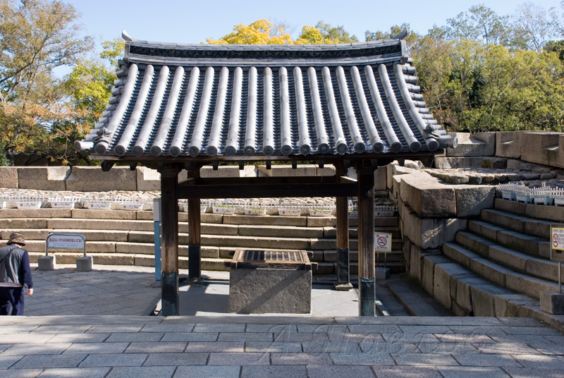

На площадке после второго марша колодец, глубина, если не изменяет память, метров 30 с чем-то.
index.php?t=getfile&id=1845&private=0

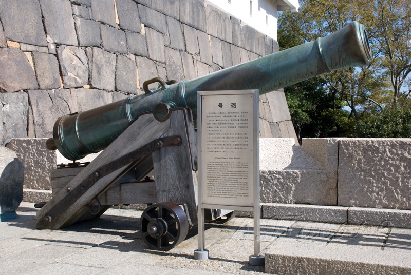

Перед входом в башню стоит японская бронзовая пушка, изготовленная в 1963 году. Довольно неожиданная дата для такой пушки.
index.php?t=getfile&id=1848&private=0
Ну а за пушкой, в самой башне, полный облом - сплошной бетон. Башня была восстановлена в 30-х годах в бетоне, снаружи - копия старой башни, а внутри - бетонный каркас Sad , музейная экспозиция.

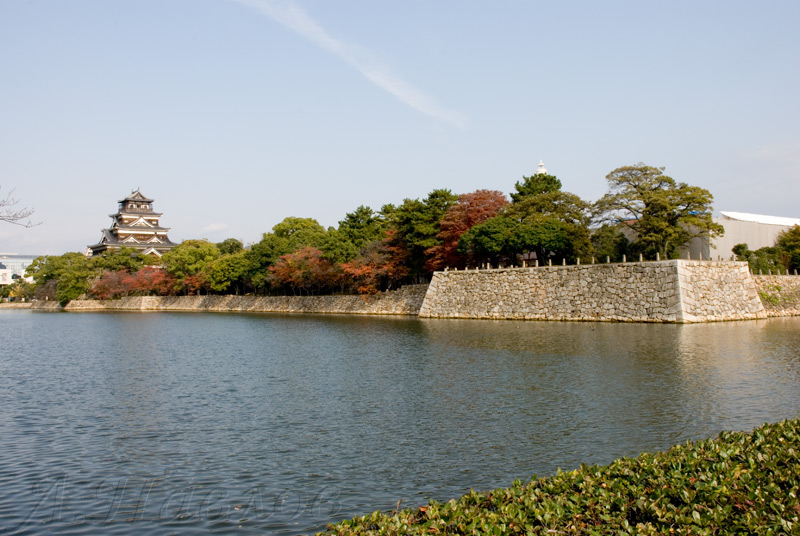

Замок Хиросима [сообщение #3307 является ответом на сообщение #3254] чт, 27 ноября 2008 21:47 Переход к предыдущему сообщенияПереход к следующему сообщения
Посмотреть на замок Хиросима сверху можно здесь
http://maps.google.com/maps?t=h&hl=ru&ie=UTF8&ll =34.401439,132.459519&spn=0.003351,0.00773&z=18

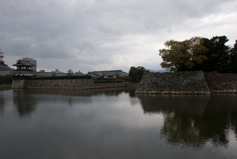

Замок был основан в конце XVI dtrf (1589 - 1561) Мори Теримото, одним из ближайших сподвижников Тоётоми Хидэёси. Как и всякий порядочный замок, он окружен глубоким и широким рвом, наполненным водой. Перед основным островом (Хонмару), на котором расположен замок, маленький островок - Ниномару, своего рода предмостное укрепление.
index.php?t=getfile&id=1873&private=0

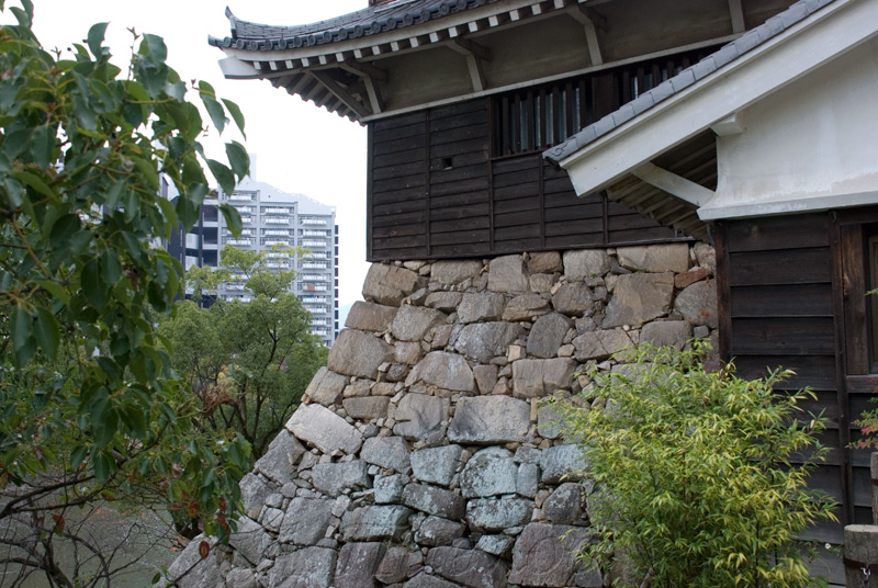

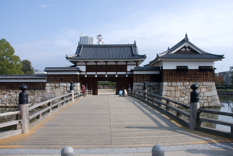

Мост. Вражью силу встречают фронтальным огнем из бойниц, со стен и башен, а также фланговым со стен основного укрепления.
index.php?t=getfile&id=1874&private=0

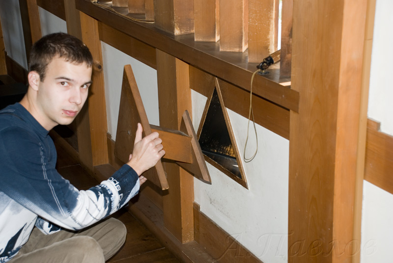

Бойницы у них очень забавные - студент мой затычку вытащил, теперь переживает - вставит ли обратно
index.php?t=getfile&id=1875&private=0
Внутри угловой башни - по стенам бойницы, а посередке циновки - можно сесть и чайку попить
index.php?t=getfile&id=1876&private=0

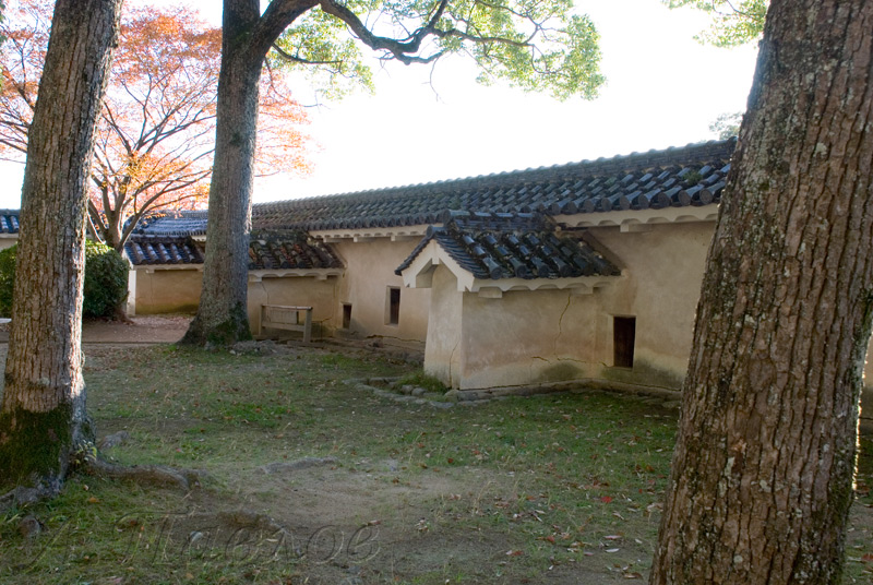

Конструкция угловой башни - напоминает мою дачу
index.php?t=getfile&id=1877&private=0

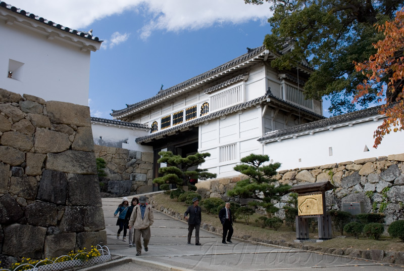

Галерея, соединяющая угловые башни - в конструкции только дерево, ни одногогвоздя обнаружено не было
index.php?t=getfile&id=1878&private=0

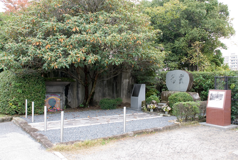

Re: Замок Хиросима [сообщение #3308 является ответом на сообщение #3307] чт, 27 ноября 2008 22:07 Переход к предыдущему сообщенияПереход к следующему сообщения
Вот он, бункер этот
index.php?t=getfile&id=1883&private=0

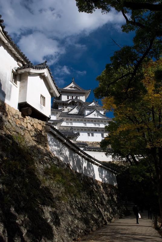

Замок Химедзи (Himeji) [сообщение #3315 является ответом на сообщение #3254] пт, 28 ноября 2008 19:37 Переход к предыдущему сообщенияПереход к следующему сообщения

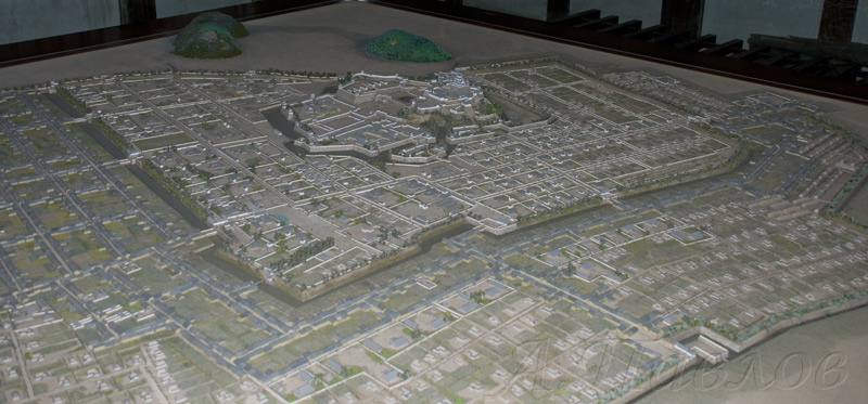

Этот замок представляет наибольший интерес, так как в процессе реставрации пришедшие в негодность элементы конструкции были заменены аналогичными, а то, что можно было сохранить, - сохранили. По мнению моего японского коллеги, замок Химедзи - лучший в Японии, в его помещениях лучше всего можно почувствовать атмосферу старой Японии. Замок считается нициональным сокровищем Японии и внесен в список всемирного наследия ЮНЕСКО.
Посмотреть на замок сверху можно здесь http://maps.google.com/maps?t=h&hl=ru&ie=UTF8&ll =34.837741,134.695172&spn=0.006666,0.01546&z=17
Первое укрепление на этом месте появилось еще в 1333 году, а нынешний вид замок в общем приобрел после окончания эпохи войн, в 1609 году. Вот макет города и замка
index.php?t=getfile&id=1890&private=0
Рвы и стены, окружающие околозамковое поселение, сохранились и по сей день. А вот вид замка в конце XIX века
index.php?t=getfile&id=1891&private=0

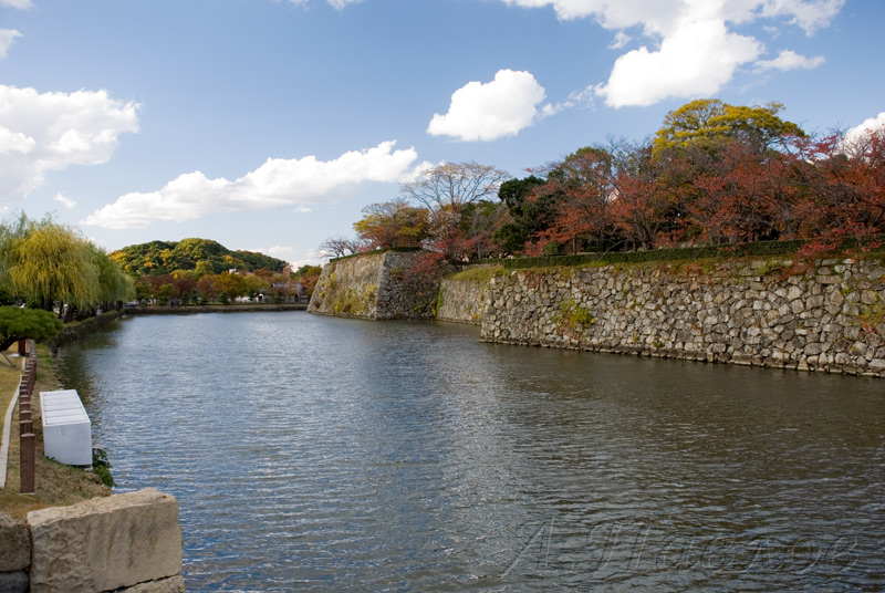

Наружные стены и ров, окружающие замок
index.php?t=getfile&id=1892&private=0
Вид на главную башню от главных ворот замка
index.php?t=getfile&id=1893&private=0
Чтобы подойти к башне надо, как и во всех остальных замках, миновать несколько ворот, прорваться несколько раз сквозь обстрел со стен.

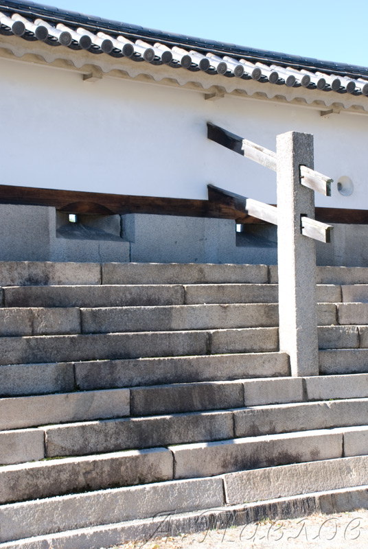

Сквозь одни ворота прорвались, но впереди еще несколько. И путь к каждым из последующих - под огнем обороняющихся
index.php?t=getfile&id=1896&private=0

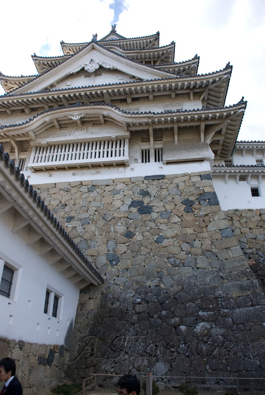

Главная башня

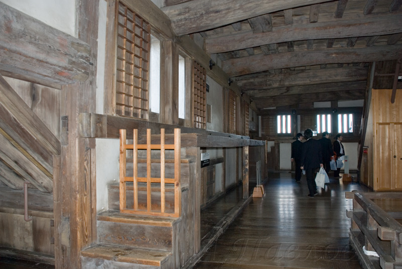

Внутри башни
index.php?t=getfile&id=1904&private=0
На каждом этаже хранитися запас оружия
index.php?t=getfile&id=1905&private=0
Лестница между этажами весьма крута и шаг ступенек достаточно велик даже для меня, постоянно "вытарчивавшего" из японской толпы не менее чем на голову вверх. А учитывая присущую японской нации коротко- и криво-ногость, как они, бедные, по этой лестнице туда-сюда бегали .... да еще с оружием ....
index.php?t=getfile&id=1906&private=0

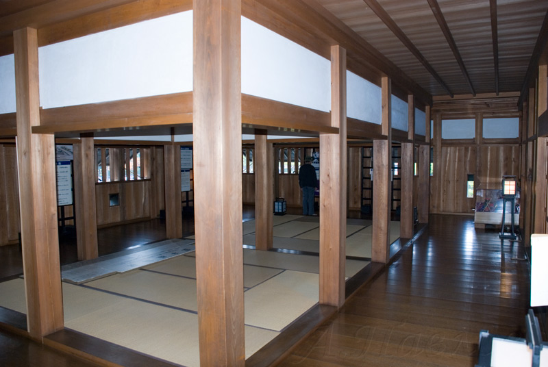

Еще один интерьер башни.
index.php?t=getfile&id=1907&private=0

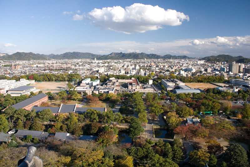

Виды с верхнего яруса башни
index.php?t=getfile&id=1908&private=0
index.php?t=getfile&id=1909&private=0

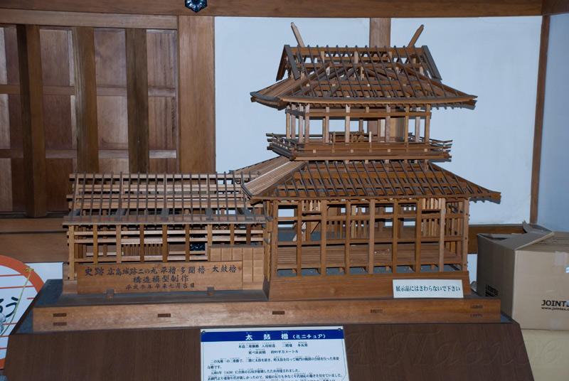

Конструкция башни
index.php?t=getfile&id=1910&private=0
На макете этого, к сожалению, не видно, а конструкция очень забавная - в центре башни, на некотором расстоянии друг от друга, стоят два цельных ствола, высотой, равной высоте башни, - вся конструкция построена вокруг этих двух стволов.
А вот другое дерево. На постройку башни не годится, зато растет рядом с банкетом
index.php?t=getfile&id=1911&private=0
Оборонительная стена - первый раз увидел траверсы
index.php?t=getfile&id=1912&private=0
  • Вложение: Tower.jpg
    (Размер: 162.96KB, Загружено 2691 раз)
  • Вложение: Inside_the_tower.jpg
    (Размер: 126.06KB, Загружено 2912 раз)
  • Вложение: Inside_the_tower_2.jpg
    (Размер: 154.58KB, Загружено 2802 раза)
  • Вложение: Stair.jpg
    (Размер: 159.19KB, Загружено 2907 раз)
  • Вложение: Inside_the_tower_3.jpg
    (Размер: 143.13KB, Загружено 2660 раз)

Re: Японские замки [сообщение #29924 является ответом на сообщение #3254] вт, 07 июня 2011 23:07 Переход к предыдущему сообщения
artilleryman_84
Сообщений: 130
Пушка из Дворца Самурая периода Эдо (Edo period)
index.php?t=getfile&id=12092&private=0
