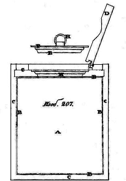

Александров
Сообщений: 396
Ну, теперь уверенно можно сказать, что был не прав Sad , это действительно не цистерна, а ящик для хранения зарядов.
«Ящик пороховый. Состоит из медного четырёхстороннаго ящика ВВВ с круглым отверстием М, вделанного в деревянный ящик ССС, скреплёнными по углам медными наугольниками; на стороне против отверстия М, в медном ящике, прикреплена на петлях крышка D. В отверстие М плотно вкладывают деревянную втулку Е, с медною накладкою F,и кольцом Н; потом закрывают крышкою D, которую прикрепляют к ящику А, двумя медными винтами, что бы она не могла открываться».
Рисунок правда не очень хорошего качества.
http://s14.radikal.ru/i187/1012/9c/ada4b92b2cce.jpg
Re: Укупорка пороховых зарядов [сообщение #25711 является ответом на сообщение #25685] ср, 29 декабря 2010 22:47 Переход к предыдущему сообщенияПереход к следующему сообщения
Александров писал(а) вт, 28 декабря 2010 21:00
Это же середина 19 века, читаемо Smile Спасибо.

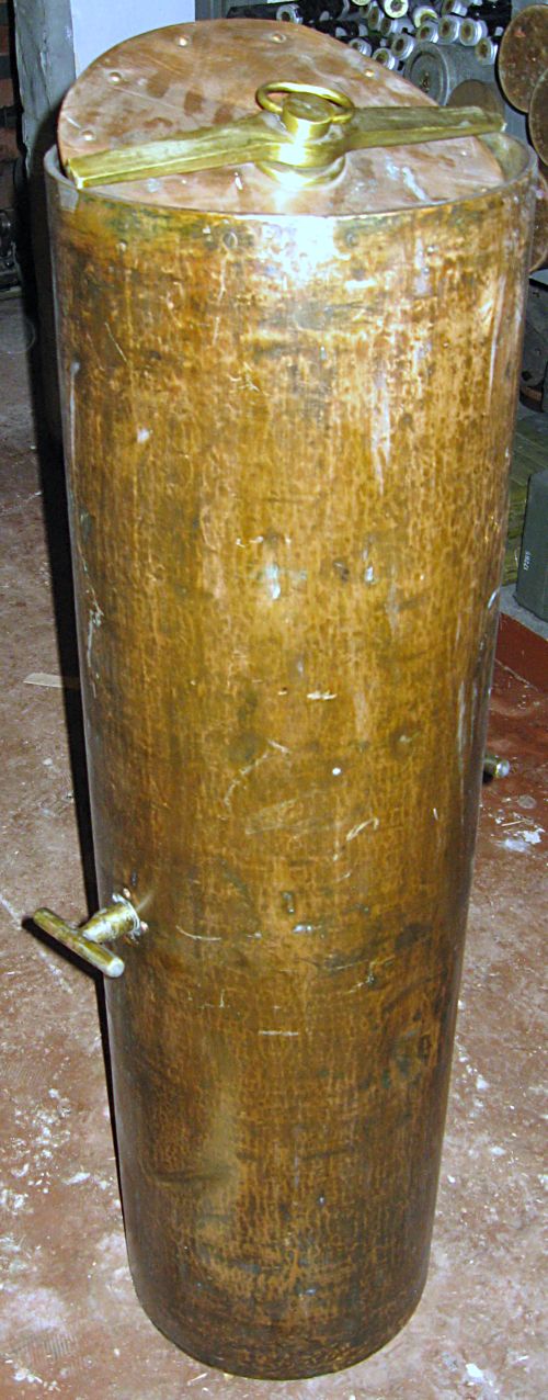

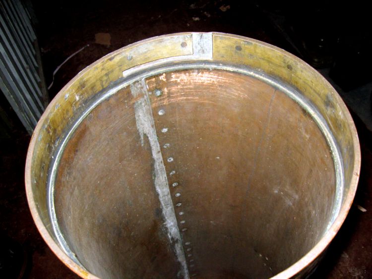

Недавно вспоминали о не менее легендарной Б-37 на Главном Артиллерийском полигоне. Коллекция тары (укупорки) пополнилась футляром к полузаряду 406/50 клб пушки. Появилась возможность перекатывать футляры, что ранее было запрещено, благодаря наваренным дискам на обечайки футляра.
index.php?t=getfile&id=10235&private=0
index.php?t=getfile&id=10234&private=0
  • Вложение: IMG_8076.JPG
    (Размер: 65.91KB, Загружено 2142 раза)
  • Вложение: IMG_8074.JPG
    (Размер: 51.25KB, Загружено 2326 раз)

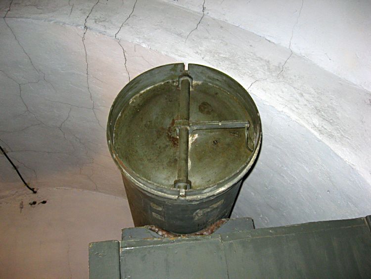

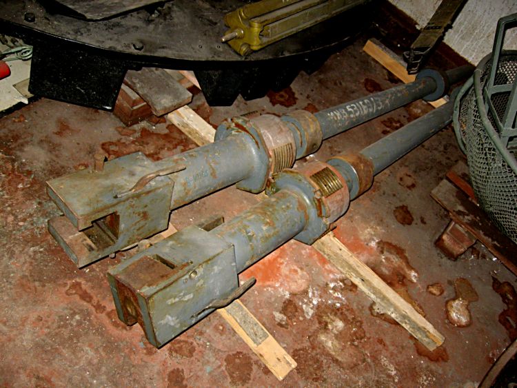

Re: Вопрос: Укупорка пороховых зарядов [сообщение #27244 является ответом на сообщение #11732] чт, 03 марта 2011 19:52 Переход к предыдущему сообщенияПереход к следующему сообщения
Dmb-2007 писал(а) ср, 04 ноября 2009 22:06
Александр Павлов писал(а) ср, 04 ноября 2009 14:00
... в гильзе порох "просто так" насыпан, как в винтовочном или пистолетной патроне. И для каких порох в гильзах просто так насыпан, без картузов?
Давным-давно мы стреляли стволиковые стрельбы (Б-13, вкладные 45-мм стволики). В 45-мм патронах (производства 40-х годов) - семиканальный порох без картузов.
Это они? Razz
index.php?t=getfile&id=10236&private=0
  • Вложение: IMG_8130.JPG
    (Размер: 103.72KB, Загружено 2419 раз)

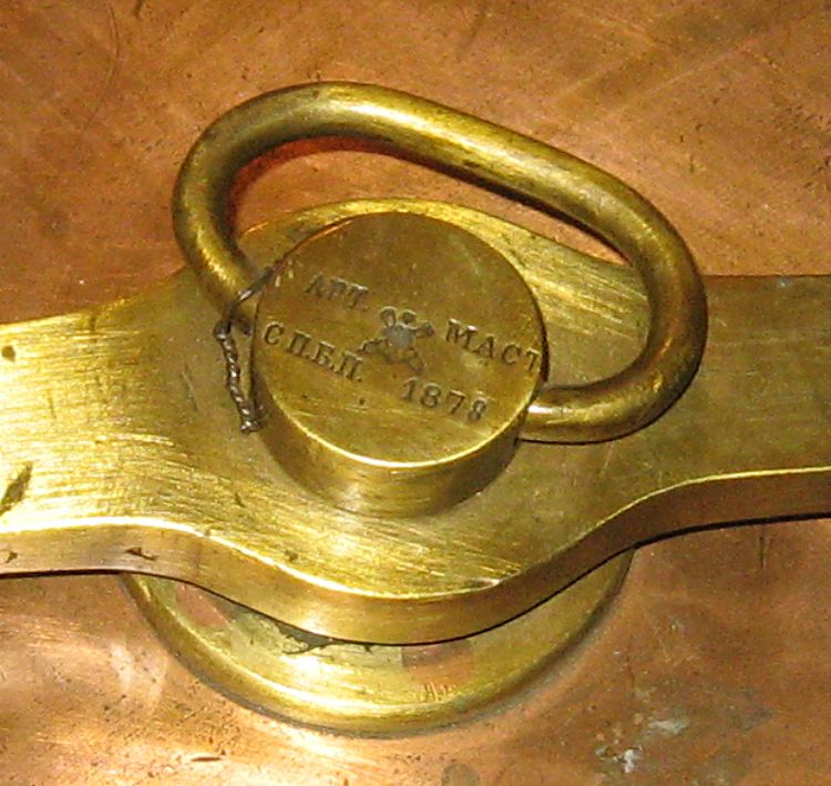

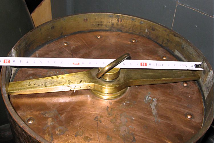

Re: Вопрос: Укупорка пороховых зарядов [сообщение #27276 является ответом на сообщение #27252] пт, 04 марта 2011 21:22 Переход к предыдущему сообщенияПереход к предыдущему сообщения
Из 19 века. Футляр заряда к 11" пушке, возможно к морской, коль делал СПб Порт? Особенно хорош запор, несколько модернизированный, использовали в советское время к 180мм и ниже.
index.php?t=getfile&id=10250&private=0
index.php?t=getfile&id=10251&private=0
index.php?t=getfile&id=10252&private=0
index.php?t=getfile&id=10253&private=0
