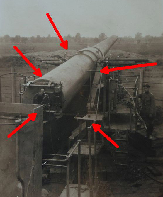

В общем, донимал я тут г-на Воланда как ведущего специалиста по истории Ковенской крепости вопросами об имевшихся в Ковне с конца 1914 г. двух 10-дюймовках, но никакой ответной реакции не последовало. Зато вдруг совершенно внезапно добрые люди обнаружили в сетях чудную фотку:
index.php?t=getfile&id=13593&private=0
Картинка попорчена жадным до чужих денег владельцем, но и так понятно, что сие и есть 10-дм. береговая пушка. На обороте можно различить Kowno (fort III). Видно, что орудие установлено на временном деревянном основании.
Район форта III, вид сверху. Сейчас он в значительной мере застроен, а на старом фото, к сожалению, нет никаких особых деталей, чтобы можно было местность идентифицировать...

Фото и правда чудное, у нас таковой нет, как и данных о точном размещении 10-дм и 6-дм орудий Кане в крепости. Известно лишь количество орудий, прибывших в командировку и их примерное место размещения - буквально "за фортом таким-то".

В Ковне 10-дюймовки располагались двухорудийной батареей или как в Гродне, по отдельности? Если по отдельности, то за каким фортом находилась вторая пушка?

Орудия располагались по отдельности, второе орудие было "за второй батареей". От второй батареи не осталось ровным счётом ничего, за ней - в советские времена построеный мясокомбинат и водоочистные сооружения (всё перекопано по страшному). Есть одно германское фото захваченой пушки, снятое с другого ракурса. Данных о боевой работе этих орудий нет.
