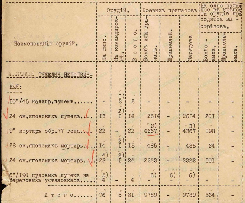

Интересно, а какова судьба японских 240-мм и 280-мм мортир (а в документах они, равно как и 150-мм, названы именно мортирами, а не гаубицами), коих по состоянию на март 1916 г. находилось на вооружении МКИПВ 23 и 15 штук соответственно?

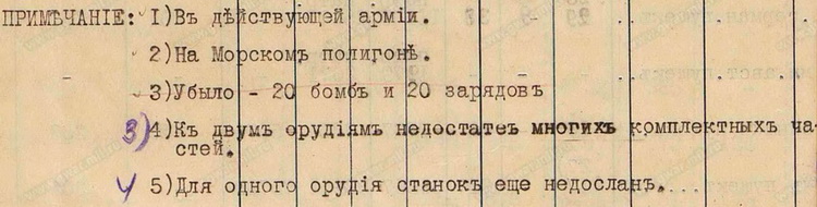

На 31 октября 1917 г эти мортиры числились за тяжелой неподвижной артиллерией Сухопутного фронта МКиПВ, только по одному орудию каждого типа были "В КОМАНДИРОВКЕ" на Морском полигоне:
index.php?t=getfile&id=35806&private=0
index.php?t=getfile&id=35807&private=0

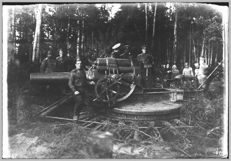

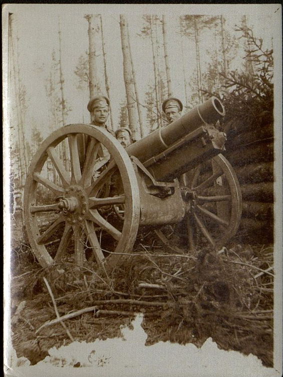

На Госкаталоге есть фото японской мортиры / гаубицы под Двинском, датированное 1916-1917 годом:
index.php?t=getfile&id=35808&private=0
А про дальнейшую судьбу орудий МКиПВ нужно уточнять у эстонских коллег...

miall писал(а) вс, 08 февраля 2026 08:10
Спасибо!
По внешнему виду очень напоминает 240-мм гаубицу образца 45.

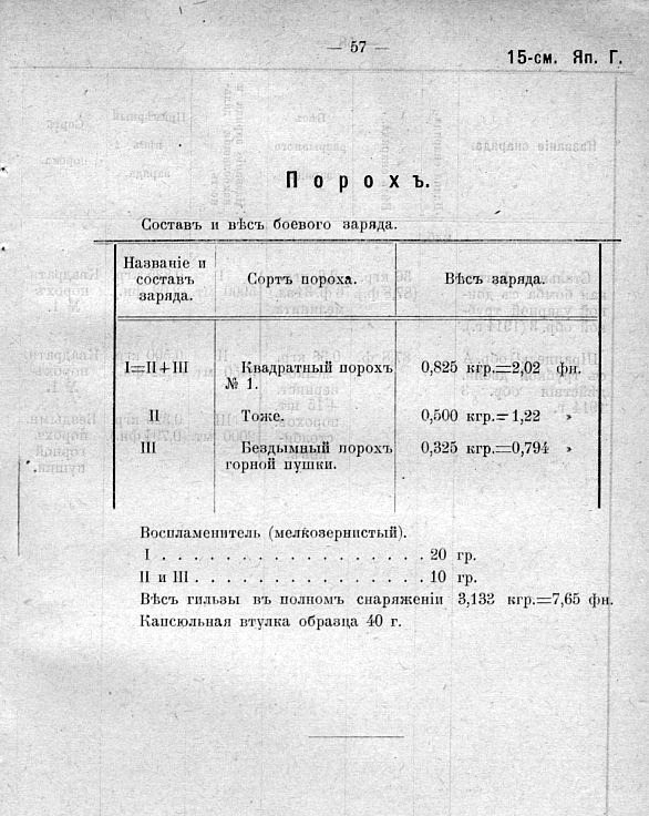

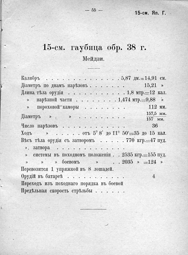

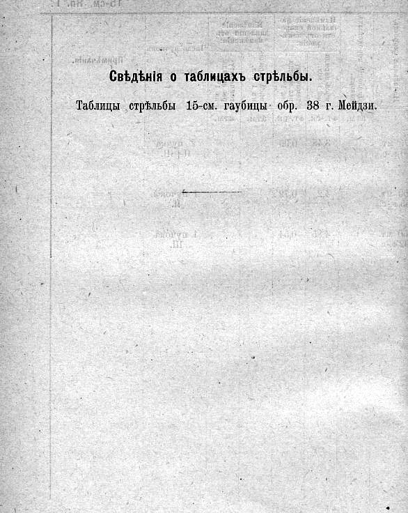

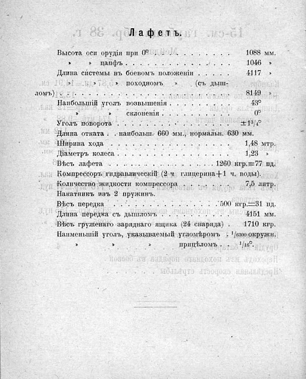

Финский автор считает, что "Вероятно, русские назвали модель 14 именно по году закупки." Но в России использовалось и другое название: "15-см. гаубица обр. 38 г. Мейдзи".
Есть такая интереснейшая книга:
index.php?t=getfile&id=35811&private=0

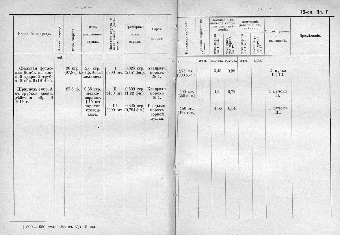

И ней можно страницы, посвященные этой гаубице:
index.php?t=getfile&id=35812&private=0
index.php?t=getfile&id=35813&private=0
index.php?t=getfile&id=35814&private=0
index.php?t=getfile&id=35815&private=0
index.php?t=getfile&id=35816&private=0

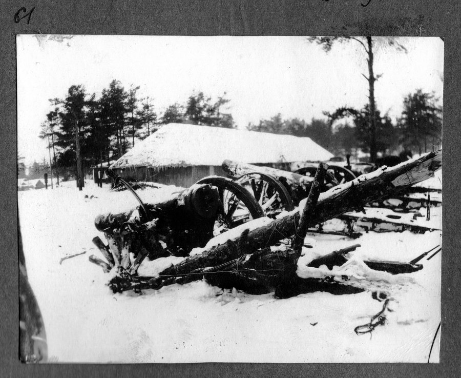

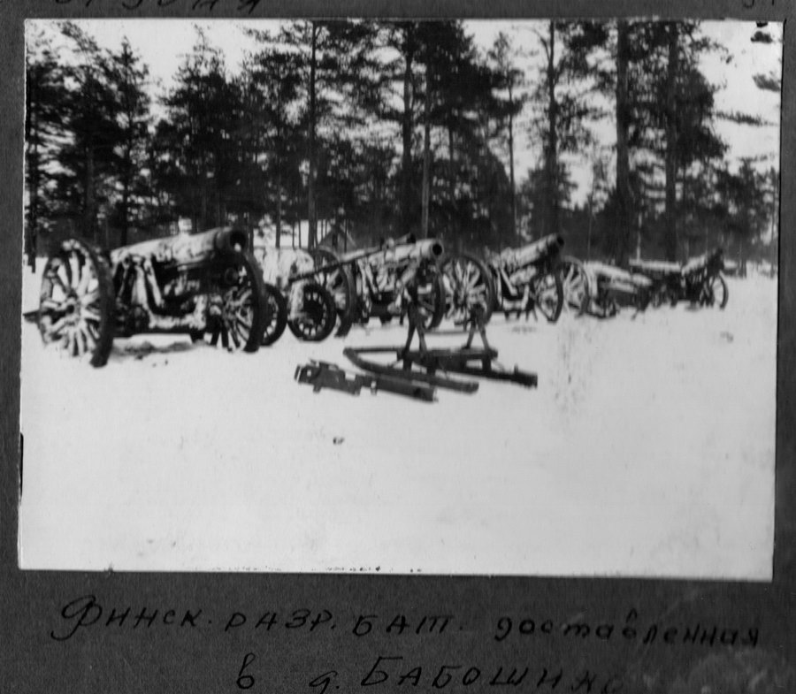

Еще пара фотографий, найденных на Госкаталоге:
index.php?t=getfile&id=35821&private=0
Номер в Госкаталоге 16162690, подписано "Подбитая финская пушка", датировано - 1940-е г.г.
index.php?t=getfile&id=35822&private=0
Номер в Госкаталоге 16174456, подписано "Финская разрушенная батарея, доставленная в д.Бабошино", датировано - 1940-е г.г.

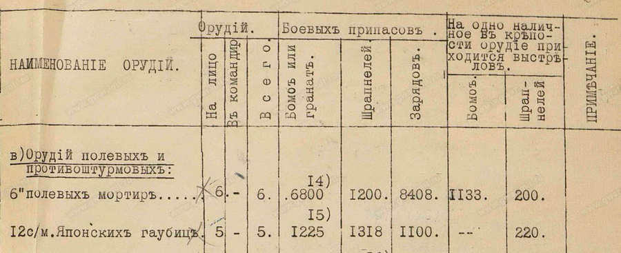

Гаубицы японского производства Type 38 (эпохи Мейдзи) закупались Российской империей двух типов - калибра 150-мм и калибра 120-мм.
К 1 января 1917 года в составе артиллерии сухопутного фронта в Свеаборгской крепостной артиллерии числилось 5 японских гаубиц калибра 120-мм:
index.php?t=getfile&id=35888&private=0
Те же 5 гаубиц числились там же и в феврале - августе 1917 года. Интересно отметить, что бомб, гранат (снабжены они были меленитом) и шрапнелей было в сумме в 2,5 раза больше, чем зарядов к ним и неизменным до марта 1917 года. С 1 апреля бомб и гранат числилось уже 1906, но 506 из них были неснаряжены; количество шрапнелей уменьшилось с 1318 до 1313 шт., а количество зарядов осталось неизменным.
Подробнее см. РГАВИФ фонд 353 опись 2 дело 42.

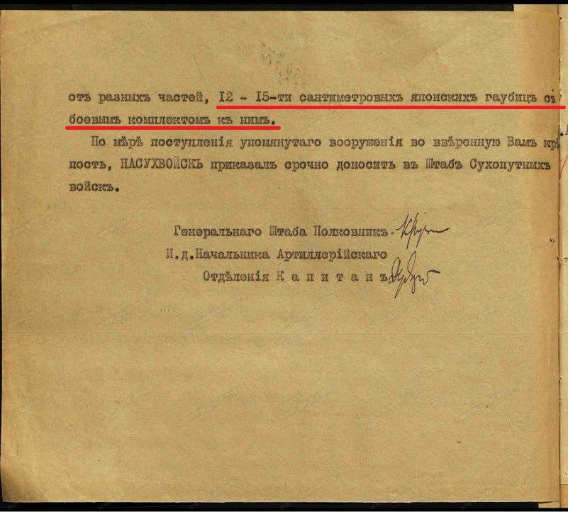

В РГАВМФ фонд 353 опись 1 дело 110а попалась переписка в начале августа 1917 года планируемой отправке на территорию Финляндии в Свеаборг 12 (двенадцати) 150-мм японских гаубиц:
index.php?t=getfile&id=35889&private=0
index.php?t=getfile&id=35890&private=0
index.php?t=getfile&id=35891&private=0
index.php?t=getfile&id=35892&private=0
index.php?t=getfile&id=35893&private=0
