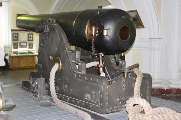

И еще раз немного про 8-дм. пушку, а точнее про ее лафеты.
Хоть и жалко было времени, а таки пришлось переться в Артмузей, чтобы заснять это орудие. И лафет, на котором оно уложено, меня таки удивил. Я-то полагал, что лафет там будет обычный береговой, то есть такой, который употреблялся для обычных открытых батарей... А лафет в Артмузее оказался вот каким:
index.php?t=getfile&id=27733&private=0
Это лафет с поворотным брусом!
Брус не видно за канатом, на других фото он будет.
Но сразу же шарахнула мысль - неужели лафет Шведе???
Оказалось, нет. На табличке написано, что это опытный лафет, да и при осмотре его со всех сторон стало ясно, что этот лафет просто похож на лафет Шведе, но безусловно им не является, о чем, чуть ниже.

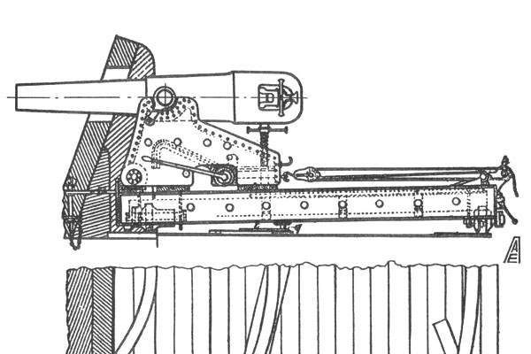

Уже дома глянул известные по Широкораду картинки:
Лафет адмирала фон-Шанца

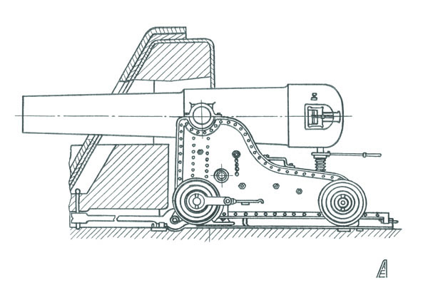

Лафет подполковника Шведе
index.php?t=getfile&id=27735&private=0
В общем, видно, что лафет в Артмузее очень похож на лафет Шведе. Они принадлежат к одному типу - лафета с поворотным брусом.

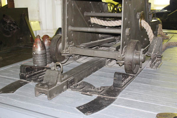

"Существенная часть изобретения Шведе", то есть принципиальная черта этого лафета - есть четыре поворачивающиеся коробки с роульсами горизонтального наведения. Эти коробки во время выстрела подкашивались, лафет падал боевыми колесами на платформу и откатывался.
Так вот у лафета из Артмузея принцип горизонтального наведения совсем другой. Вот вид передней части лафета:
index.php?t=getfile&id=27736&private=0
Здесь видно, что никаких коробок с роульсами внутри лафета нет. Лафет может передвигаться только взад-вперед, но сам по себе в стороны - нет. Для поворота станка предназначены специальные дополнительные элементы - по сути поворотная рама, только совершенно плоская, собранная из железных полос. На фото они видны. Боевые колеса лафета опираются на эти полосы, по ним и катаются во время отката и наката.

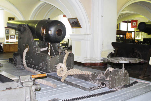

Задняя часть лафета опирается на железный поворотный брус с помощью катка. Вот тыльная часть лафета крупно:
index.php?t=getfile&id=27738&private=0
Железные полосы, по которым катаются передние боевые колеса, жестко прикреплены к поворотному брусу и составляют с ним как бы поворотную раму. Эта конструкция поворачивается в стороны с помощью специального приспособления в задней части. Вот общий вид установки, на котором это видно.
index.php?t=getfile&id=27739&private=0

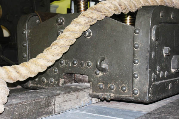

Но внешне и отчасти устройством, лафет очень похож на лафет Шведе. Кроме самого типа, у них есть одна общая особенность - использование брюка - каната, проходящего через тело лафета, предназначенного для гашения силы отката.
Интересно, что в описании лафета у Широкорада брюк никак не упомянут. Однако на имеющемся фото бруствера Шведе с орудиями, они вполне имеются. Эти канаты крепились к большим железным кольцам по сторонам от амбразур бруствера, которые сохранились до наших дней. А на чертеже лафета нет этого брюка, а отверстие для него выглядит маловатым. Но очевидно, это оно, т. к. других вариантов просто нет...

Интересно было бы понять, каким именно образом брюк тормозит лафет при откате? Он же не может растягиваться.

Re: К вопросу о датировке фото 9-ор. бруствера Берда [сообщение #53976 является ответом на сообщение #53975] вс, 17 апреля 2016 21:33 Переход к предыдущему сообщенияПереход к следующему сообщения
Станислав Александров по почте уточнил и просветил.
То, что я выложил выше на фото в Артмузее, - это береговой лафет Горлова.
Сейчас же обратился к большому Широкорада: чертежа такого лафета нет, но описание вполне соответствует. В частности пишется - "Поворотный брус состоял из железного руса и железной рамы... Поворотная рама прикреплена к брусу и состояла из двух продольных и двух поперечных полос (железных)". [Стр. 285]
На этой же странице в подписи к фото ошибка - лафет в Артмузее назван лафетом Семенова, хотя по описанию этого лафета он обладал явно иной конструкцией.
Брюк, конечно, не растягивается и нужен не столько для гашения отката, сколько для фиксации максимальной длины отката. Хотя, на м. в., он все равно участвует в гашении отката, т. к. прекращает движение лафета. То есть лафет дергает и натягивает брюк.
