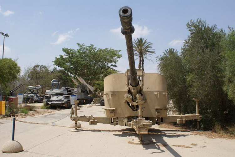

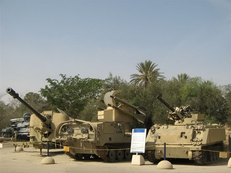

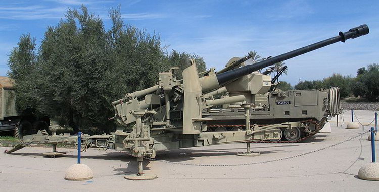

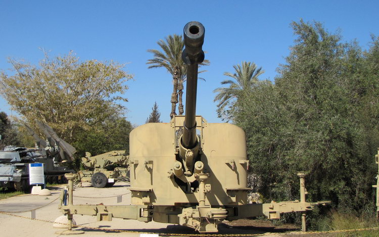

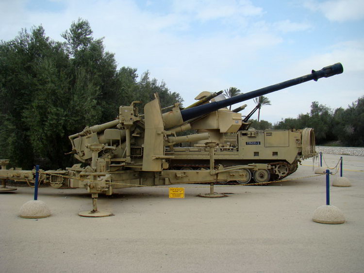

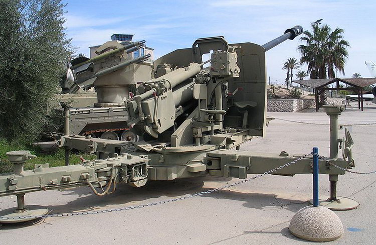

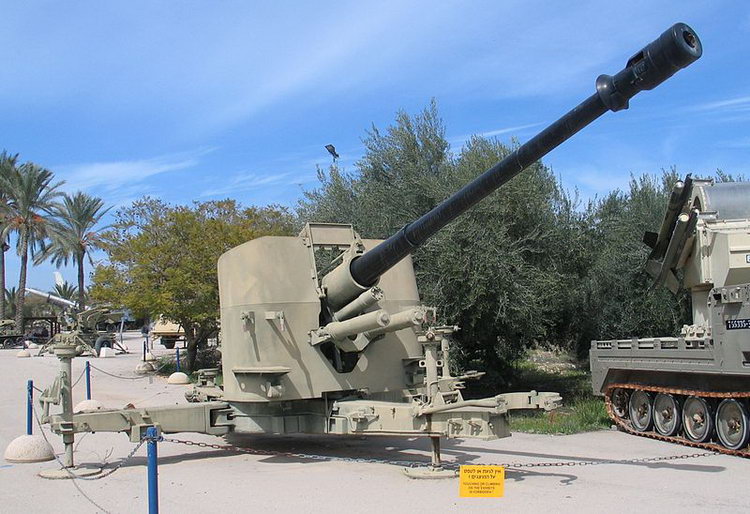

Интересно сравнить их с еще одним экземпляром СМ-4-1, спрятавшемся подальше от моря в пустыне Негев. От специалистов-береговиков пушка на всякий случай замаскировалась в разделе "Артиллерия ПВО" в совершенно непрофильном для нее музее ВВС Израиля:
index.php?t=getfile&id=23994&private=0
Фото отсюда
index.php?t=getfile&id=23991&private=0
Фото отсюда
index.php?t=getfile&id=23992&private=0
Фото отсюда
index.php?t=getfile&id=23993&private=0
Фото отсюда
index.php?t=getfile&id=23995&private=0
Фото отсюда
index.php?t=getfile&id=23996&private=0
Фото отсюда
index.php?t=getfile&id=23997&private=0
Фото отсюда
Из текста вот здесь (на английском) следует, что несколько СМ-4-1 были захвачены израильтянами в ходе Шестидневной войны 1967 года в районе Шарм-эль-Шейха (возможно, это одна из них), а несколько сброшены с обрыва в Красное море...

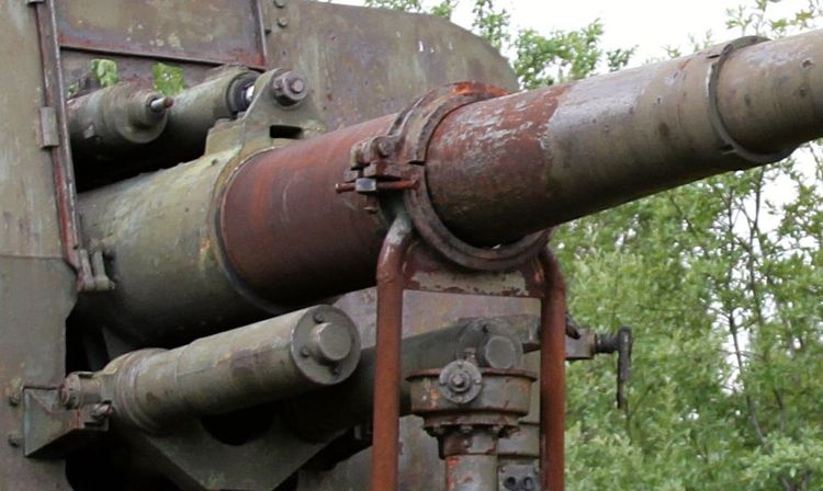

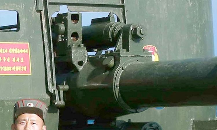

Re: Разные разности (артиллерийские) [сообщение #49658 является ответом на сообщение #49643] вс, 13 июля 2014 04:21 Переход к предыдущему сообщенияПереход к следующему сообщения
Den_Nik писал(а) пт, 11 июля 2014 15:23
... в средней части нашего орудия имеется утолщение, как бы цилиндр, надетый на тело орудия, а на корейском его нет.

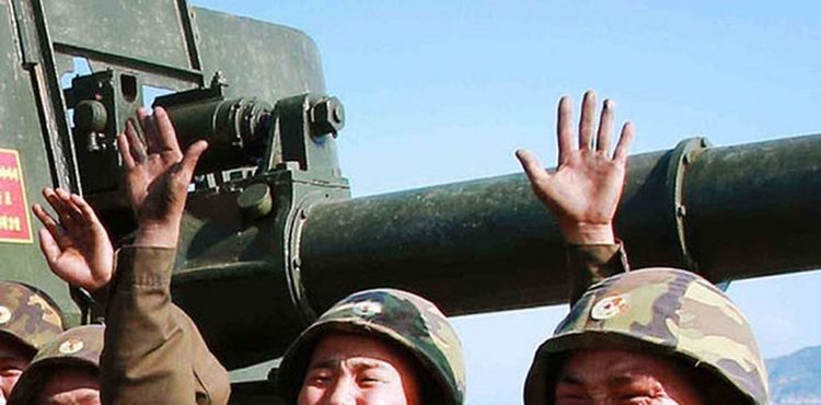

Спасибо, что заставили обратить внимание! Embarassed
При ближайшем рассмотрении выяснилось, что корейское орудие значительно отличается от той СМ-4-1, которую я более менее знаю...
Такое впечатление, что основание и щит - от СМ-4-1 с некоторыми переделками, а вот орудие совсем "левое":
index.php?t=getfile&id=24003&private=0
index.php?t=getfile&id=24005&private=0
У корейского нет кожуха (того самого утолщения), вместо гайки - какие-то фланцы и несерьёзные болтики.
index.php?t=getfile&id=24004&private=0
У СМ-4-1 ствол откатывается внутри цилиндрической люльки.
Соответсвенно, часть кожуха имеет цилиндрическую форму, не окрашивается (поэтому без смазки ржавеет).
А у "кореянки" как? Места сопряжения перемещаемых частей не видно.

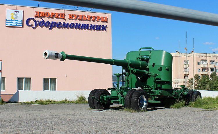

miall писал(а) сб, 12 июля 2014 00:10
На Севере пушка осталась недалеко от моря, но "местом жительства" выбрала все-таки музей ВВС Северного флота:
Это не музей. Это поселок Росляково (точка 1 на прилагаемой карте). Я её там видел ещё в 2007-м году.
В 1995-м году несколько пушек я видел в точке 2. Как минимум две, может больше. Происхождение не знаю, возможно из Лиинахамари.
Возле этого места (2) вдоль дороги грудами лежали порезанные корабельные орудия.
Наши пушки с Кильдина не вывозились. Подорвали на месте.

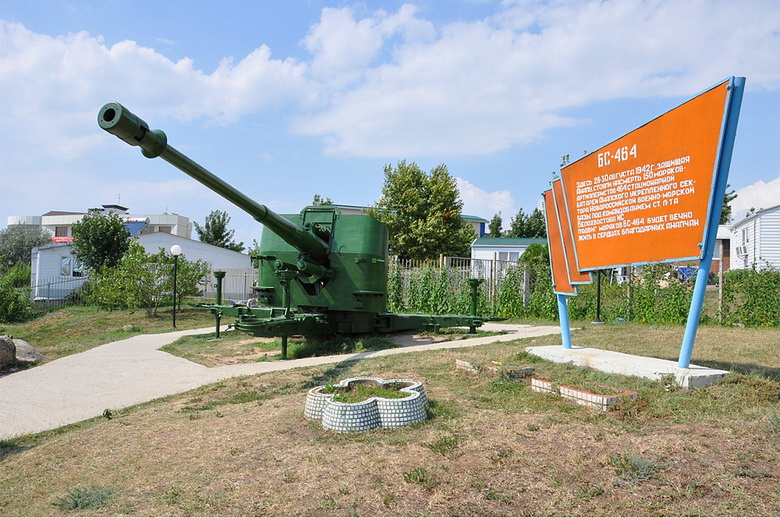

Еще один экземпляр 130-мм установки СМ-4-1 в 2010 году появился около Анапы, в Витязево, на мемориале батареи БС-464:
index.php?t=getfile&id=26869&private=0
Фото позаимствовал вот здесь, там же есть и другие виды орудия.
На официальном сайте Анапы anapa-official нашел следующую информацию об этом орудии:
8 мая 2010 года на батарее была установлена береговая артиллерийская установка СМ – 4-1Б № 633Т, калибр 130 мм, дальность стрельбы 27 км. Первую артиллерийскую стрельбу выполнила в 1956 году, последнюю стрельбу в 2001. За 45 лет нахождения в боевом составе Черноморского флота, артиллерийская установка выполнила 216 артиллерийских стрельб, выпустила 2400 снарядов, неоднократно завоевывала приз Главнокомандующего Военно-Морским флотом по артиллерийской стрельбе.
Место последней службы орудия - Уташ, в/ч 00916.
К маю этого года мемориал БС-464 был капитально реконструирован, подробности и несколько фото (нужно кликать на превьюшки) - см. здесь
