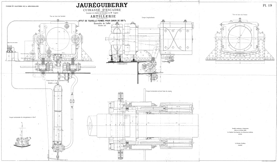

Re: Пушки Канэ 6-дм. и иже с ними [сообщение #31357 является ответом на сообщение #2386] вт, 26 июля 2011 12:02 Переход к предыдущему сообщенияПереход к следующему сообщения

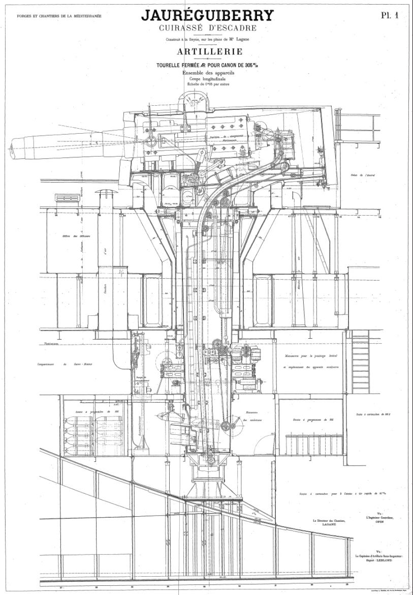

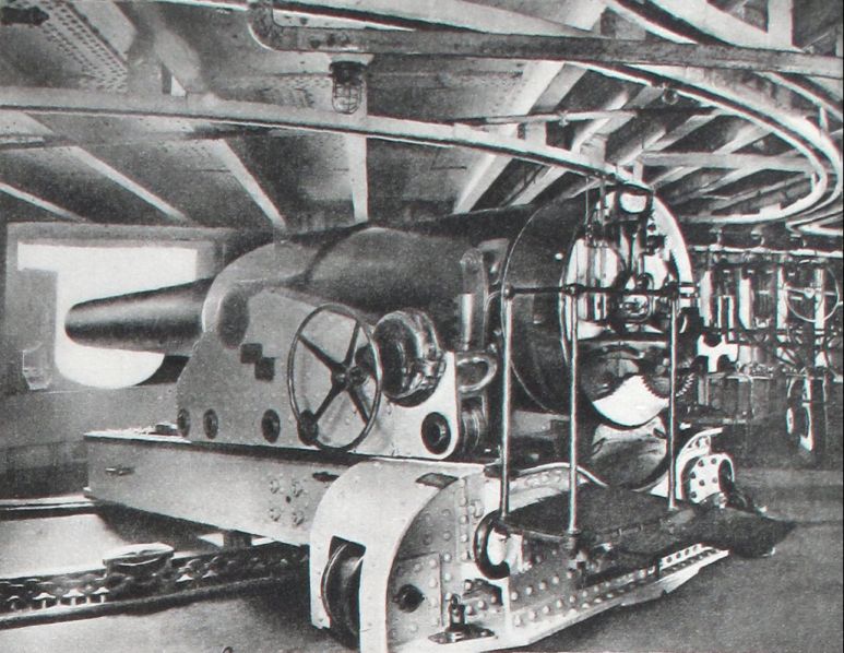

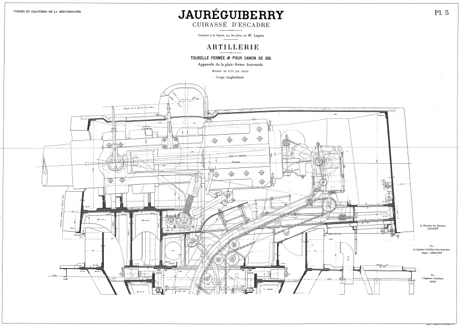

305-мм орудие Канэ.
Общий вид башенной установки.
index.php?t=getfile&id=13038&private=0
Устройство станка и кач. части.
index.php?t=getfile&id=13039&private=0
Башня.
index.php?t=getfile&id=13040&private=0
  • Вложение: жори305.jpg
    (Размер: 152.65KB, Загружено 3035 раз)
  • Вложение: жори 305мм.jpg
    (Размер: 134.16KB, Загружено 2637 раз)
  • Вложение: жори_305.jpg
    (Размер: 168.19KB, Загружено 2593 раза)

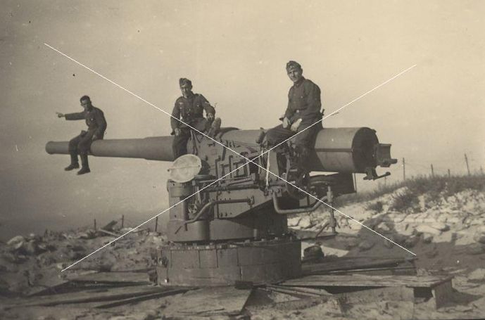

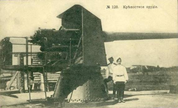

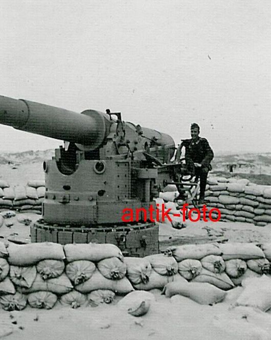

Re: Пушки Канэ 6-дм. и иже с ними [сообщение #31365 является ответом на сообщение #2386] вт, 26 июля 2011 20:00 Переход к предыдущему сообщенияПереход к следующему сообщения
http://forum.axishistory.com/viewtopic.php?f=70&t=136317
Здесь обнаружились фото орудия Канэ калибром 164,7 мм обр.1893/1896, а французский коллега прислал объяснение по обозначениям калибров орудий во Франции:
"До 1894 года калибр во французском флоте обозначали в см, затем, до 1910 года, в мм. С 1910 до 1924 опять вернулись к см, а с 1924 перешли полностью на мм, причём округлённо – 164,7 мм – писали как 160 мм орудие".
index.php?t=getfile&id=13041&private=0
index.php?t=getfile&id=13042&private=0
На "EBay" обнаружилось "родное", но место не определил, полигон?
Может быть кто-то узнает.
index.php?t=getfile&id=13043&private=0

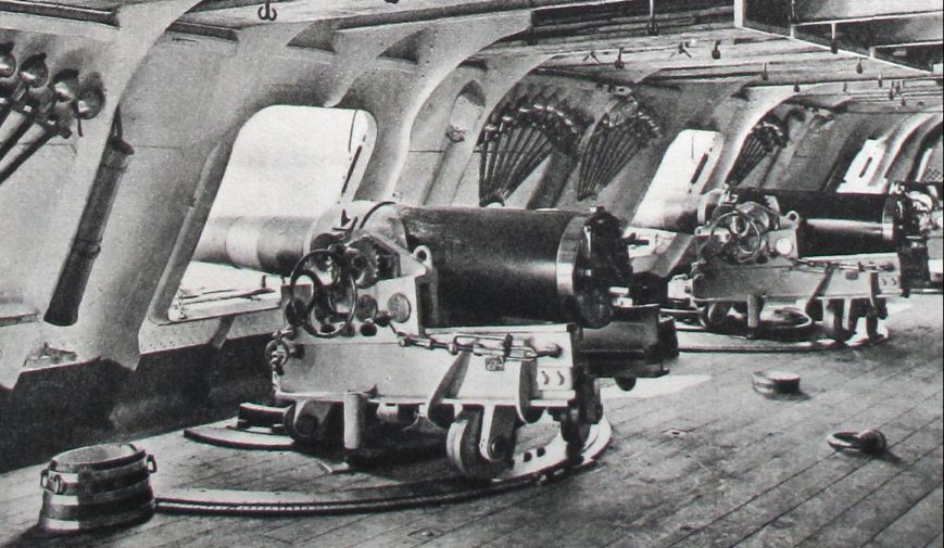

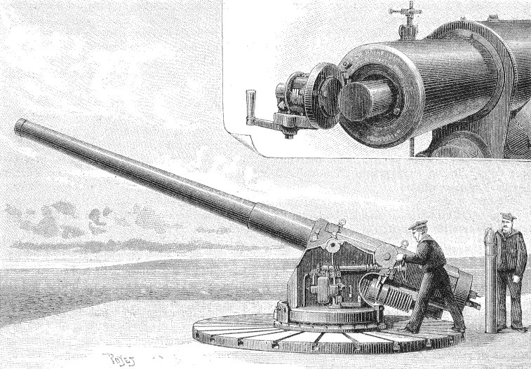

Re: Пушки Канэ 6-дм. и иже с ними [сообщение #31378 является ответом на сообщение #2386] ср, 27 июля 2011 01:24 Переход к предыдущему сообщенияПереход к следующему сообщения

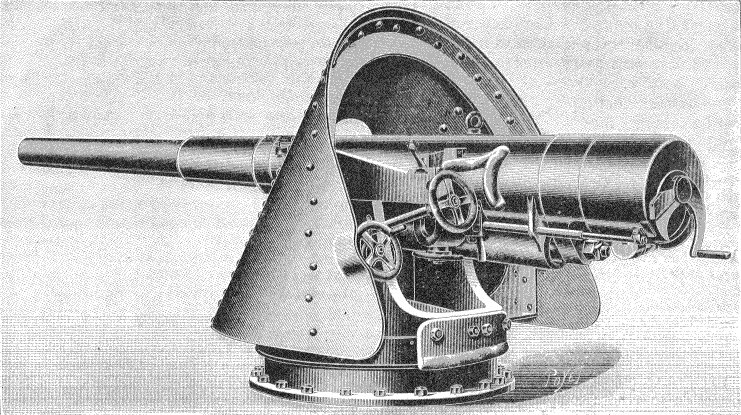

http://commons.wikimedia.org/wiki/Category:Artillery_of_Fran ce
Ранние модели орудий Канэ в том числе в сотрудничестве с Вавассером.
138,6 мм орудие Канэ на лафете Вавассера. Обр.1884 г.
index.php?t=getfile&id=13044&private=0
То же самое, но калибра 240 мм.
index.php?t=getfile&id=13045&private=0
120 мм орудие Канэ предшественница "нашей" Канэ. Гравюра французского художника Louis Poyet (1846-1913), специализирующегося на изображении технических новинок, в том числе и в артиллерии.
index.php?t=getfile&id=13046&private=0
