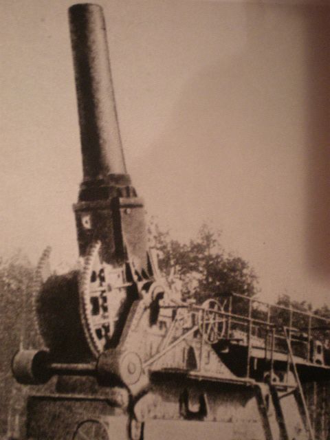

Re: "Берта" под Ленинградом [сообщение #13568 является ответом на сообщение #13561] сб, 26 декабря 2009 16:14 Переход к предыдущему сообщенияПереход к следующему сообщения
ЛП-ЛП
Сообщений: 13
Зарегистрирован: декабря 2009
"Берта" насколько мне известно не была железнодорожной и имела калибр не 520 мм , а 420 мм и выглядела вот таким образом и вполне могла быть под Ленинградом.
  • Вложение: PC261121.JPG
    (Размер: 49.95KB, Загружено 575 раз)
Они жили долго и счастливо , пока не узнали , что другие живут дольше и счастливее .
[Обновления: сб, 26 декабря 2009 16:25]

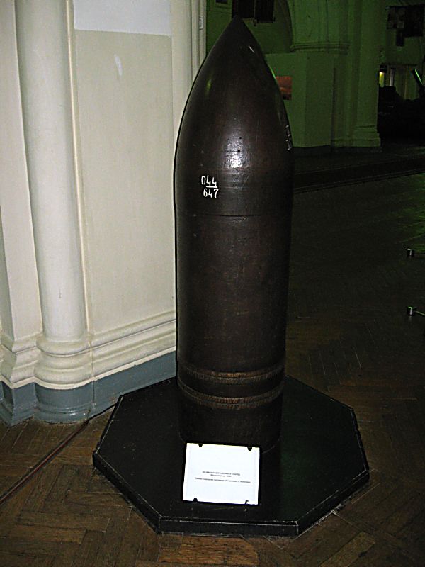

Re: "Берта" под Ленинградом [сообщение #13575 является ответом на сообщение #13573] сб, 26 декабря 2009 17:23 Переход к предыдущему сообщенияПереход к предыдущему сообщения
Если речь идет об этом - написано 400мм весом 900кг. Спасибо.
index.php?t=getfile&id=6192&private=0
  • Вложение: IMG_4255.JPG
    (Размер: 67.25KB, Загружено 1875 раз)
