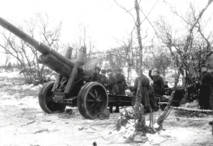

Ещё есть фото А-19 на подобных же колесах 104-го пушечного артполка Северного оборонительного района Северного флота.
index.php?t=getfile&id=35476&private=0
