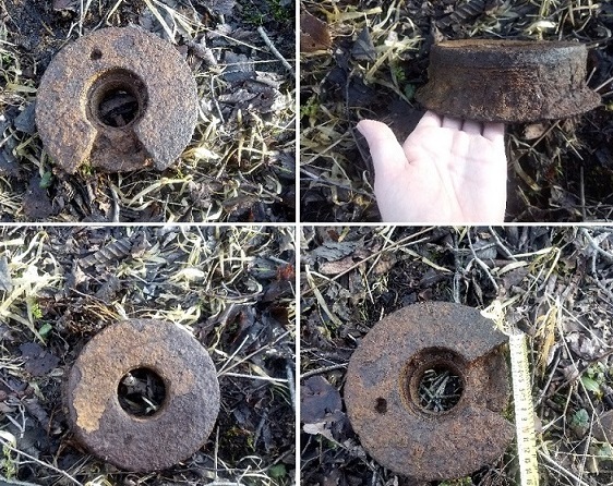

Здравствуйте! Помогите опознать деталь. Найдена в дворике батареи ПМВ. Д.нар 190, резьба Д~160, толщина~50.

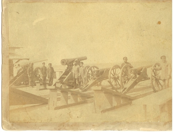

Привет всем!
Фото на самом деле довольно известное, но недавно мне прислали скан с оригинала.
Его качество, честно сказать, плохое, поэтому пришлось его слегка обработать.

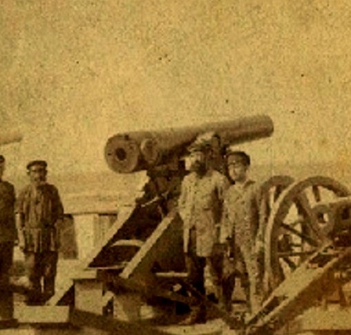

В результате оказалось, что осадно-крепостное орудие в центре огневой позиции имеет довольно необычную казенную часть.
Может, кто знает, что это за пушка?

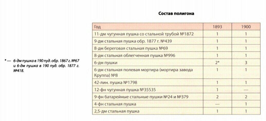

По наличию артиллерии на этом полигоне есть данные за три разных года, но указанные там орудия все известны.

Александров
Сообщений: 396
Вероятно это довольно редкая 12-фунт. чугунная пушка об. 1867 г. со сдвижным замком. У пушек с затвором этой конструкции как раз имеются характерные цилиндрические приливы по сторонам замка.

Пермяк
Сообщений: 349
Александров писал(а) пт, 18 декабря 2020 00:39
Большое спасибо за ответ!
Поискал по затворам - в самом деле похоже на затвор системы Крейнера.
Но возникает ещё вопрос. Не крупновата ли эта пушка для 12-фунтовки? Может, это всё же 24-фн.?
Длина ствола 12-фн. - ок. 2,8 м., 24-фн. - более 3,3 м.
Понятно, что в списках орудий полигона 24-фн. пушка не значится, но всякое могло быть.
По каким-то причинам её могли не включить в документы. Может, она была вне штата или ещё что.

Александров
Сообщений: 396
Я всё же считаю, что это 12-фунтовка. Обратите внимание на цапфы. Согласно наставлениям 12-фунт. чугунная крепостная пушка имела цапфы диаметром 5 дм., и монтировалась она на высокий лафет об. 1877 г. или осадной (для 24-фунт. пушки) об. 1869 г. (1873 г.). Оба этих лафета имели цапфенные гнёзда диаметром 6.1 дм. Эту разницу между диаметром орудийной цапфы и цапфенным гнездом лафета хорошо видно на вашем снимке. У 24-фунт. пушки такого нет - цапфа 6,4 дм, а цапфенное гнездо у её лафетов 6,5 дм.
