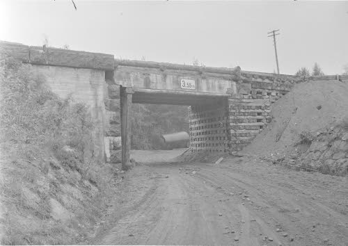

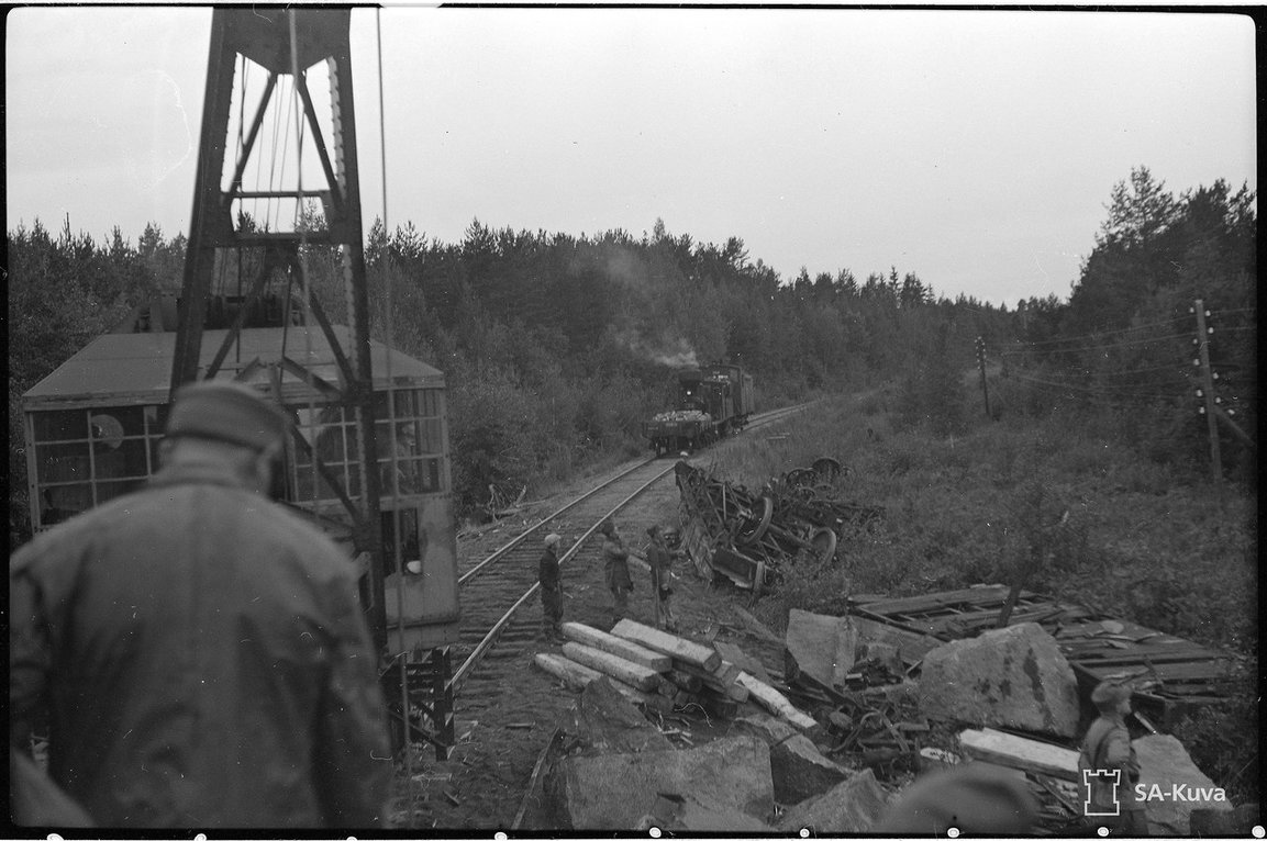

Много времени провел в размышлениях, касающихся обстоятельств утраты 31.08.1941 года двух ж/д артиллерийских транспортеров ТМ-1-180 в окрестностях нынешнего поселка Молодежное. Многократно перечитаны все Сообщения на эту тему от первого из них под номером #2005, размещенного A Kuziak 30.08.2008 года и до последнего, размещенного Ava 29.11.2016 года под номером #54995. Многие из этих Сообщений содержат ссылки на статью «К вопросу о «гибели» двух железнодорожных артиллерийских транспортеров на Карельском перешейке в 1941 году», опубликованную в 19 номере Альманаха «Цитадель» ее авторами О.Б. Балашовым, Н.В. Гаврилкиным и П.С. Сапуновым. Надо отдать должное их добросовестной и многотрудной работе в различных Государственных архивах, в которых им удалось отыскать достоверные материалы по данному вопросу, о чем свидетельствую многочисленные ссылки на Архивы и Фонды. Случаи боевого применения финской армией этих транспортеров в период с 1941 по 1944 год упомянуты А.А. Никитиным в статье «Заметки по поводу книги Н.И. Барышникова «Блокада Ленинграда и Финляндия 1941-1944»», опубликованной в 12 номере Альманаха «Цитадель». Регулярные посещения сайтов с архивными фотографиями военных эпизодов прошедшей войны на Карельском перешейке, многолетнее пребывание и проживание в местах описанных событий послужили мне поводом для многократного и углубленного изучения статьи в 19 номере Альманаха. Не обошел вниманием и все Сообщения по этому вопросу на Форуме «Фортовед» (Раздел «Артиллерия». Подразделы «Железные дорожники» и «180-мм железнодорожная артиллерийская установка ТМ-1-180»).
Свои «размышления» я неоднократно прерывал обращениями к архивным фотоснимкам военных действий на Карельском перешейки в конце августа-начале сентября 1941 года, размещенным на финских сайтах. Предпочтение отдавал сайту SA-Kuva. Вот эти фотоснимки и вызвали сомнения в истинности описания событий, последовавших после прибытия ж/д состава с двумя артиллерийскими транспортерами ТМ-1-180 в Приветнинское из Яппиля в 3-ем часу ночи 31.08.1941 года. В описании этих событий нет ссылок на Архивы, Фонды и прочее, а в основе, как я полагаю, результаты допросов Особыми отделами выходцев из окружения. Вне всяких сомнений через эти допросы прошли, как рядовые из числа расчетов орудий, так и рядовые из состава 6-ой железнодорожной роты. Принимая во внимание время событий, реальную обстановку на этом участке боевых действий вряд ли стоит принимать за истину их объяснения в Особых отделах, которые легли в основу этого описания, привнесенного в статью. Не могу удержаться от вопросов: 1. Сколько паровозов и ж/д составов с авиационным имуществом было на путях станции Приветнинское, когда туда прибыл из Яппиля состав с транспортерами? 2. Какие ж/д сооружения были подорваны при убытии объединенного ж/д состава со станции Приветнинское в Молодежное? Уместность такой постановки вопроса подтверждается наличием ссылки № 26 к Статье на 134 странице Альманаха № 19. В завершении хочу опубликовать один фотоснимок с аннотацией «Что бы это значило?»
index.php?t=getfile&id=31529&private=0
Вставил картинкув сообщение.

YXOB
Сообщений: 413
Начну, пожалуй, со своего вопроса - может Вы все же таким образом обратите на него внимание, а именно, мне очень интересны источники проводимых Вами в своих сообщениях фотографий и. если, они (фотографии) из SA-Kuva, то не могли бы Вы привести их (фотографий) архивные номера?
Не знаю, насколько внимательно Вы читали статью, но на стр.134 имеется ссылка 23 на документы тогдашнего ЦВМА, где хранятся показания личного состава батареи, вышедшего из окружения.
По-аккуратнее, особенно с датами и местом съемок - много ошибок Crying or Very Sad
К примеру, существуют финские фото Гогланда, датированные 2-м января 1942 года, когда остров был уже занят отрядом полковника Баринова, но сами фотографии очень интересные.

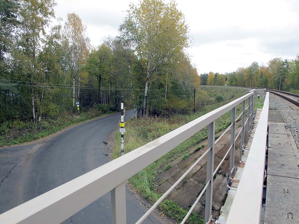

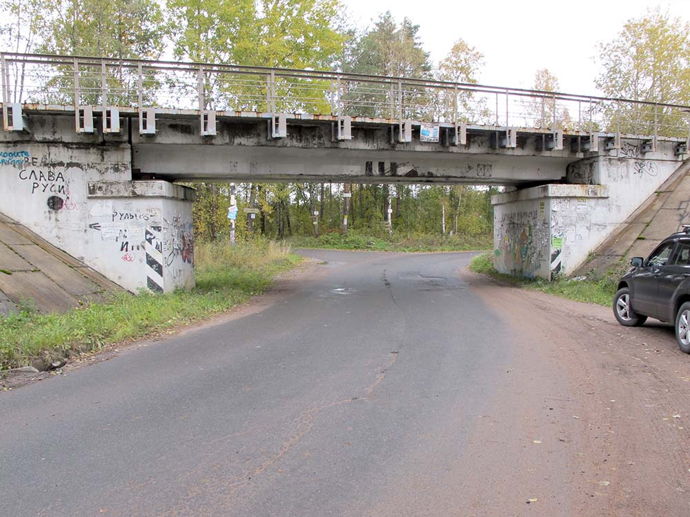

Спасибо (действительно Спасибо!) за содержательный ответ, подкрепленный показаниями окруженцев из числа "пассажиров" эшелона с транспортерами в военном трибунале Ленинградского военно-морского гарнизона в ноябре 1941 года. К этим показаниям вернемся позже, а сейчас о фотоснимке с восстановленным ж/д переездом над Приморским шоссе перед въездом на станцию Ино (Приветнинское)в моем предыдущем Сообщении. Хочу дополнить этот фотоснимок серией из 4 связанных с ним архивных фотографий. К сожалению на загружается 5-ый снимок с сайта SA-Kuva (размер 212 кб) идентичный снимку восстановленного переезда из моего предыдущего Сообщения. И обратите внимание на взорванный паровоз, да и цистерну за переездом. Иных, подобных нынешним 4-х осным, в те годы и не существовало! Авторы статьи в 19 номере Альманаха оставили незаконченным предложение о мероприятиях (а оставшийся подвижной состав и сам мост через Инойоки....?), совершенных при убытии объединенного эшелона со станции Ино по направлению к Ваммелсуу. Помимо этого переезда были взорваны: переезд между станцией Приветнинское и Смолячково, мост через Инойоки.
index.php?t=getfile&id=31534&private=0
index.php?t=getfile&id=31535&private=0
index.php?t=getfile&id=31536&private=0
index.php?t=getfile&id=31537&private=0
index.php?t=getfile&id=31538&private=0
вставил картинки в текст

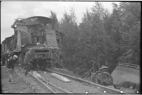

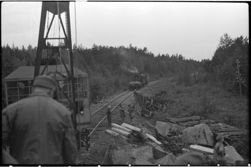

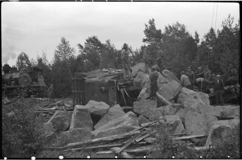

А разве последние снимки из SA-Kuva имеют отношение к обсуждаемой теме (их № 137490 - 137492)? Финская подпись там такая: "Столкновение поездов в Ино, 3 человека были убиты. 30.07.1943".

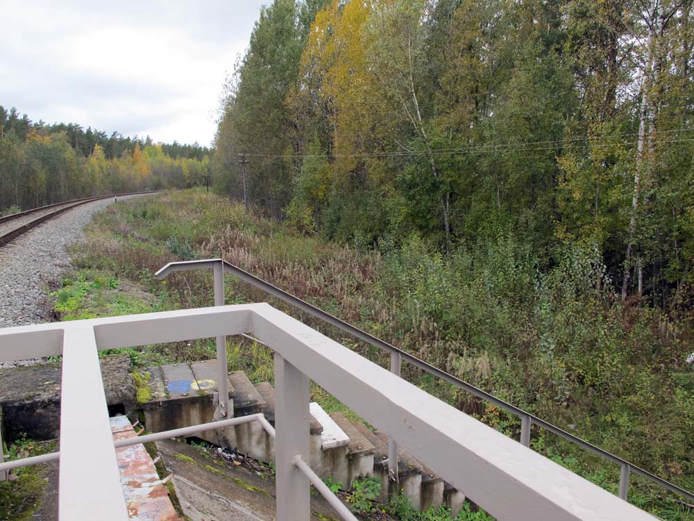

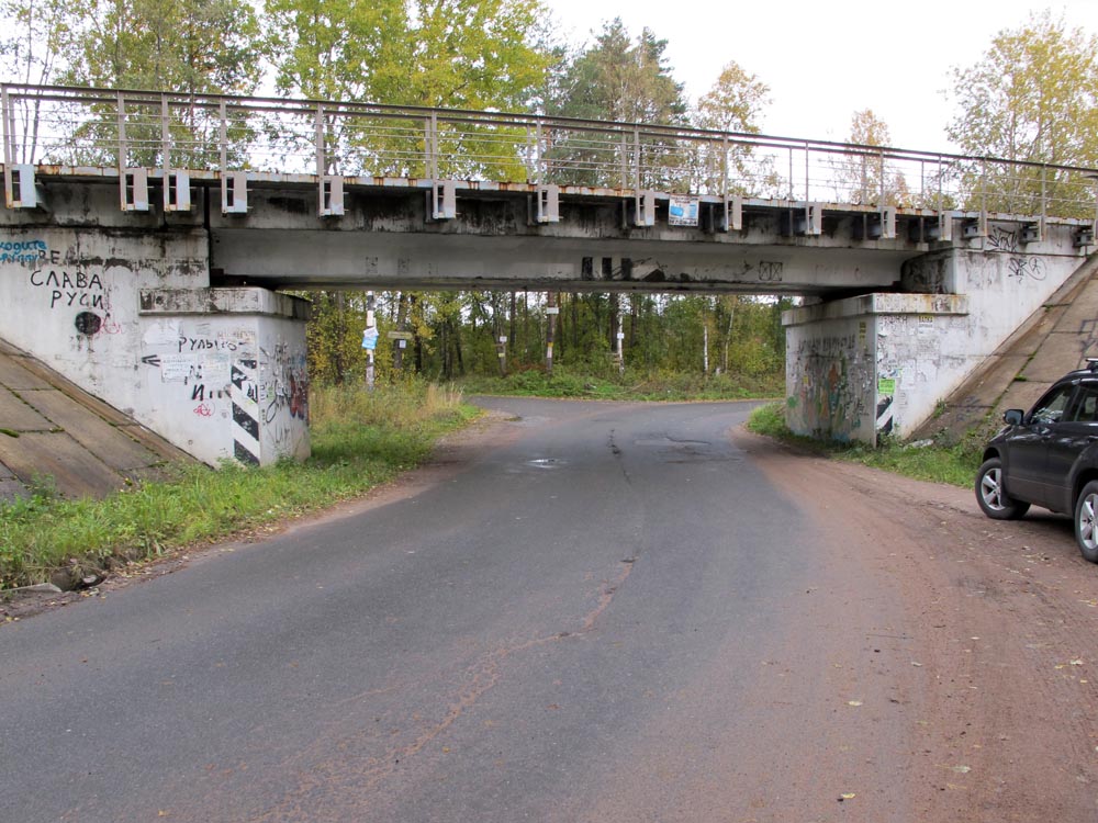

Останавливаясь на нумерации и датах фотоснимков. В Сообщении 58230 от 11.10.2018 года я представил фотоснимок восстановленного ж/д переезда над Приморским шосссе перед Ино. Да! Он не имеет логотипа SA-Kuva и даты съемки. Но! У меня есть это же самый фотоснимок восстановленного переезда с логотипом SA-Kuva и датой, под именем 40 Ino 1941.09.24 1.jpg. У этого снимка чуть больший разрешенный размер (212 кб) и Фортовед его не принимает! Так верить этому фотоснимку или нет?! А, пока...
index.php?t=getfile&id=31539&private=0
index.php?t=getfile&id=31540&private=0
вставил картинки в сообщение

Давайте еще раз вернемся к фотоснимку 64018_r500.jpg восстановленного ж/д переезда в моем Сообщении 58230 от 11.10.2018 года и цистерне, лежащей на краю шоссе за переездом. Я не зря просил обратить на нее внимание. На снимке в SA-Kuva снимок этого переезда датирован 1941.09.24, т.е. и относится к тому периоду сентября 1941 года, когда финны проводили в Ино восстановительные работы на взорванных сооружениях, коим следует отнести: рассматриваемый переезд, аналогичный переезд между Смолячково и Приветнинским, ж/д мост через речку Приветинку. В статье (19-ый номер "Цитадели") на стр. 134 есть ссылка 26, из которой следует, что "в воспоминаниях некоторых участников событий упоминалось даже 2 эшелона". Отсюда есть место предположению, что один из двух эшелонов с авиационным имуществом был взорван над восстановленным переездом. Какое иное объяснение этой цистерне не этом месте можно дать. За подрыв этих двух переездов над шоссе вполне можно было бы писать представление к Правительственной награде. Этими подрывами было на 10-15 дней прекращено движение авто- и железнодорожного транспорта на пути продвижения финских войск к Зеленогорску.

Вот мой коллега на этом сайте в своем Сообщении, адресованом мне чуть выше, дал хороший Совет,- "Поокуратнее! Особенно с датами и местом съемок - много ошибок!". Постараюсь ему последовать, но как быть с логикой рассуждений?! Вы сами-то верить финской подписи под снимками? Я - нет! И, как это можно добиться наблюдаемых результатов такого "столкновения поездов":1. В 300 метрах до станционных путей Ино, когда один состав только отошел от станции, а втрой приближается, т.е. они не на полной скорости?!; 2. Каким же образом у одного из паровозов оторвало ж....(извините - тендер с углем и пустило этот тендер под откос, в компанию еще нескольким вагонам?!; 3. Что же это за столкновения, когда все вокруг засыпано гранитными глыбами, до этого мирно почивавшими в основе опор этого переезда?!. Я проходил теоретический и практический курсы подрывного дела неподалеку от места "столкновения" этих поездов. Там - на берегу Финского залива напротив 14-ой батареи Форта Ино. Училище использовало этот уччасток для размещения подрывного полигона. Не верю я в это "столкновение поездов в 1943 году!
