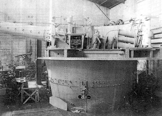

Кстати, раз уж зашла речь о морских 10-дм. Попалась интересная фотаграфия "голой" башенной установки с "Пересвета". (Из книги В.Я.Крестьянинов, С.В.Молодцов "Броненосцы типа "Пересвет").
index.php?t=getfile&id=15445&private=0
