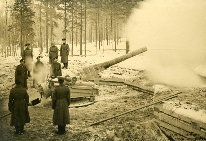

А это где? Хумалйоки?

А там разве такой лес?

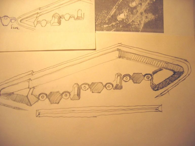

Всё так. Почти. Орудия устанавливались повзводно (по два орудия) с небольшим уступом. Мы с ПаВлиНом немного там обмерами занимались, по крайней мере простенькую схемку батареи нарисовать данных хватит. И коллега miall участвовал, равно как и предоставленная им лазерная рулетка - чудо техники, без которого именно в том месте и не обойдёшься: разнесенные в клочья траверсы сказываются...
А схемку не пытались качественно начертить? У меня только Пашин "рукописный" эскиз. И "слепая" финская аэрофотография.

Примерно так? Внесите коррективы.

Re: Орудие 152/35 [сообщение #29012 является ответом на сообщение #29003] вт, 03 мая 2011 20:41 Переход к предыдущему сообщенияПереход к следующему сообщения
Tkachenko писал(а) вт, 03 мая 2011 19:46
Не, не пытались - как-то необходимости особой не возникало. У меня только рукописный эскиз есть, такой же, как и у Паши. Про обсыпку ошибся, так что этот глюк удалил.
Tkachenko писал(а) вт, 03 мая 2011 20:27
Земляные траверсы между парами орудий хитрой шестиугольной формы, участки брустверной стенки пересекаются с траверсами под прямым углом, то есть орудийные дворики в плане прямоугольные, ширина 14 м, ширина бетонного траверса 24 м.
[Обновления: вт, 03 мая 2011 20:59]
Re: Орудие 152/35 [сообщение #29014 является ответом на сообщение #8560] вт, 03 мая 2011 20:58 Переход к предыдущему сообщенияПереход к следующему сообщения
Меня смущает такой момент. На фото из коллекции финского историка бетонные траверсы имеют грунтовую обсыпку, а на финской аэрофотографии (она выглядывает из уголка на эскизе) травесы белеет бетонной поверхностью.
Re: Орудие 152/35 [сообщение #29015 является ответом на сообщение #8560] вт, 03 мая 2011 21:24 Переход к предыдущему сообщенияПереход к следующему сообщения
Да, с двориками я напортачил. Ладно. Появилось информации больше. Попробую более тщательный эскиз сделать. Потом на суд местный выложу. Спасибо за подсказку.
Re: Орудие 152/35 [сообщение #29024 является ответом на сообщение #29003] вт, 03 мая 2011 23:29 Переход к предыдущему сообщенияПереход к следующему сообщения
Вы думаете, что лес, изображенный на фото, до сих пор сохранился?
Батарею на 6/35 в Хумальеках финны перестроили в кольцевые (почти) дворики (3+1). Перед фронтом сейчас чертов березняк Crying or Very Sad
На фото может отображен первоначальный этап - установка орудий Confused
На Тупурансаари еще меньше похоже Sad
[Обновления: вт, 03 мая 2011 23:31]
Re: Орудие 152/35 [сообщение #29026 является ответом на сообщение #8560] вт, 03 мая 2011 23:44 Переход к предыдущему сообщенияПереход к следующему сообщения
Нет, лес, конечно не сохранился, но характер местности и растительности там другой. Может быть орудия отстреливали где-нибудь в райно крепости (Выборгской), на временной позиции, а затем отправляли на батареи?
Re: Орудие 152/35 [сообщение #29028 является ответом на сообщение #29024] ср, 04 мая 2011 00:55 Переход к предыдущему сообщенияПереход к следующему сообщения
bell писал(а) вт, 03 мая 2011 23:29
На фото временная батарея, брустверная стенка из деревянного бруса. Для гарантии хорошо бы удостовериться, не было ли такого случая постройки какой-либо батареи во временном виде с последующей переделкой во что-то более серьёзное. В Хяркяля брустверная стенка бетонная. Если допустить, что на фото левый фланг Хумалйоки, то на дальнем плане должно быть видно левое "ухо" сухопутной обороны, а его не видно. Опять же хорошо бы выузнать, как строилась тамошняя батарея, отрывалась ли сухопутная оборона сразу. А на Тупурансаари не был, так что не скажу Sad

На Тупурансаари не похоже, хотя...
Сухопутную оборону могли строить и после установки орудий. Там "ям и бугров" таких нарыли, как в "ДМБ" "...мы меняем ландшафт. Причем вручную..." Хотя мог быть первоначальный вариант, потом перенесенный на нынешнее место?
