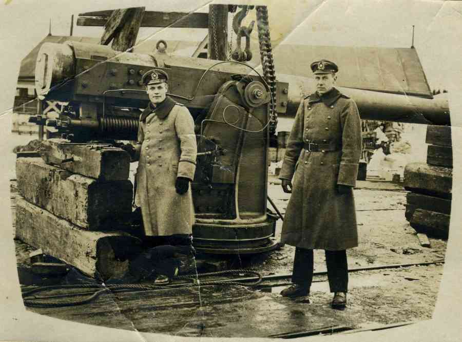

Re: Пушки Канэ [сообщение #10137 является ответом на сообщение #2386] сб, 19 сентября 2009 21:02 Переход к предыдущему сообщенияПереход к следующему сообщения
Польские коллеги на аукционе нашли такое фото. У них оно проходит как неидентифицированное немецкое морское орудие. Как по мне, так это переделанная для целей ПВО 75-мм пушка Канэ.
http://s40.radikal.ru/i090/0909/d6/fef20f917207t.jpg

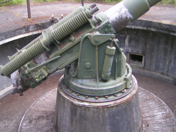

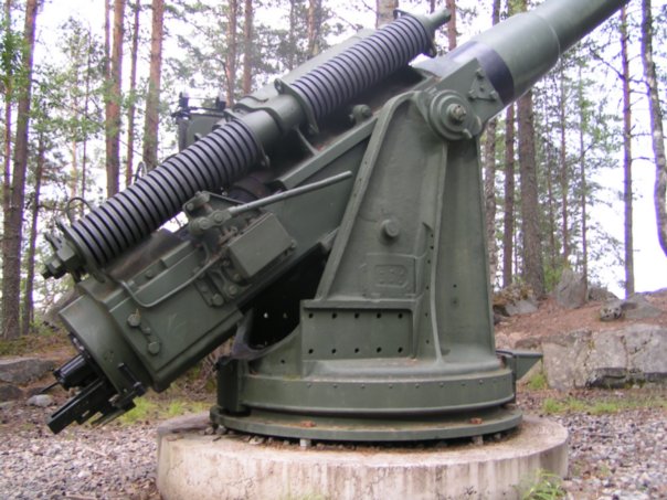

silver-ring
Сообщений: 212
Горящий в аду писал(а) ср, 29 июля 2009 19:30
Господа. моежт немного не в тему но после поесещения батарей на березовых и батареи Каарнайоки возник вопрос. Батареи по внешнему виду однотипные. Предназначены для одного вида орудий. Тогда почему на одних батареях болты вмурованы в пол, а на других в высокую (относительно) тумбу. При этом высота двориков примерно равна. Зачем и почему7
Вот как это выглядело с бетонной тумбой:
index.php?t=getfile&id=5215&private=0
А вот как во втором случае:
index.php?t=getfile&id=5216&private=0
А вот кстати 3-й вариант:
index.php?t=getfile&id=5217&private=0

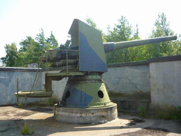

Re: Пушки Канэ [сообщение #10612 является ответом на сообщение #10137] пт, 02 октября 2009 21:46 Переход к предыдущему сообщенияПереход к следующему сообщения
Такой вроде еще не было, Мантсинсаари:
index.php?t=getfile&id=5288&private=0
Отсюда: http://www.kolumbus.fi/leo.mirala/Sota/Mantsin-linnake/Mants in-linnake.htm
Re: Пушки Канэ [сообщение #10613 является ответом на сообщение #10612] пт, 02 октября 2009 22:17 Переход к предыдущему сообщенияПереход к следующему сообщения
Да на ссылке еще, как минимум, 3 пушки Канэ.
