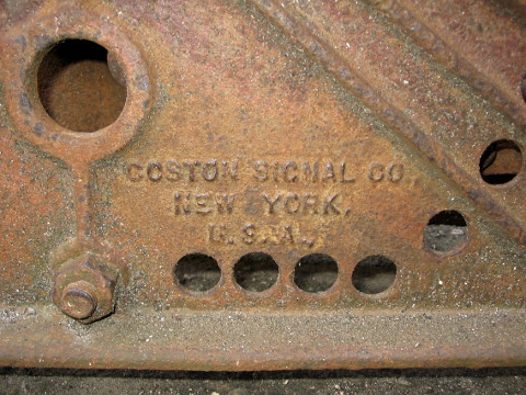

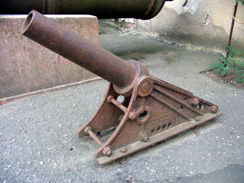

это не сигнальная пушка, это окопный бомбомёт времён ПМВ , под надкалиберную мину (бомбу), похож на модель Ижорского завода
Re: Помогите определить орудие [сообщение #52402 является ответом на сообщение #52400] вс, 19 апреля 2015 09:52 Переход к предыдущему сообщенияПереход к следующему сообщения
Угу. Вопрос разбирался ещё на старом "ф.ру". Почему-то на окопном бомбомёте надпись импортными буквами:
COSTON SIGNAL CO.,
NEW YORK,
U.S.A.
Аналогичный аппарат из экспозиции одесского историко-краеведческого музея:
index.php?t=getfile&id=26061&private=0
index.php?t=getfile&id=26062&private=0

ava писал(а) сб, 18 апреля 2015 21:11
Змей писал(а) сб, 18 апреля 2015 17:31
1. подписан бомбометом. Противолодочный ?
Туманная (сигнальная) пушка.
Главным предназначением этого орудия являлась забрасывание на большое расстояние спасательного троса.
