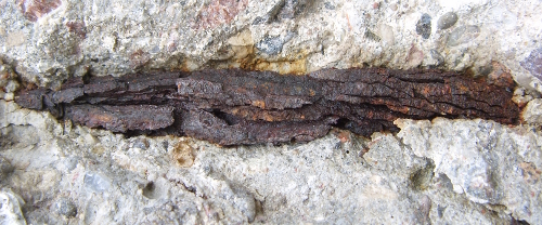

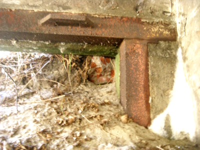

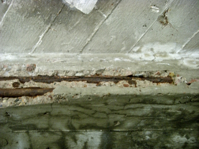

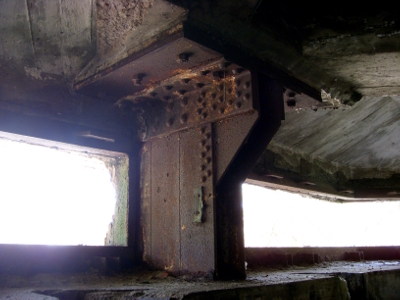

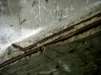

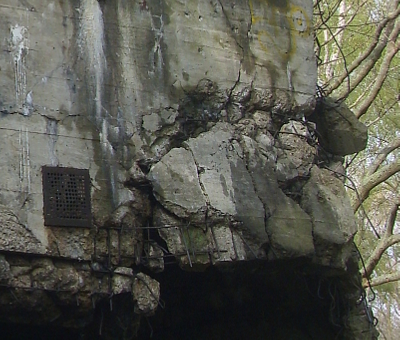

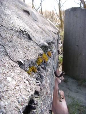

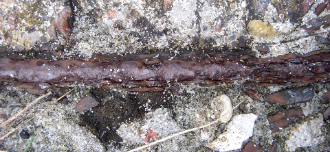

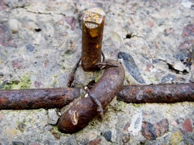

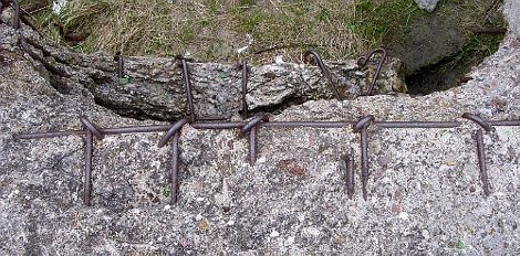

Разница, возможно, в этом
index.php?t=getfile&id=7896&private=0
index.php?t=getfile&id=7897&private=0
index.php?t=getfile&id=7898&private=0
index.php?t=getfile&id=7899&private=0
index.php?t=getfile&id=7900&private=0
"Немцы использовали три способа армирования бетона. Основными элементами являлись стальные холоднокатаные прутья диаметром 12 мм."
Кауфман Дж.Э., Кауфман Г.У.Фортификация Второй мировой войны 1939 - 1945. III Рейх. Крепости, доты, бункеры, блиндажи, линиии обороны. - М., 2006. С. 345

Возможно, по аналогии в минном деле, до 1870 года для минрепов(тросов для удержания мин на заданной глубине) использовались железные тросы из мягкой проволоки с пределом прочности 50-70 кгс/мм2 и толщина минрепа доходила до 2дюймов, не говоря о весе последнего, ухудшающего боевые характеристики мин. К концу века перешли на стальные, с пределом прочности более 120кгс/мм2, что позволило снизить диаметр до 10-15мм при более высоких плавучести и коэффициенте наполнения. В 19 веке разница между железом и сталью прослеживалась. Сейчас можно услышать и арматурное железо, и сталь арматурная...Вся разница также в прочностных характеристиках (железо более мягкое). А,может, товот-солидол. Smile Коллега GKS, чегой-то помалкивает - это его, бетонное.

"Различная плотность арматуры даст различные свойства конечного материала. Может разными терминами пытались обозначить что-то подобное?"
Ну, да. Вы книгу посмотрите, там про это всё есть. По применению различных материалов, во-первых, можно датировать сооружение. Во-вторых, определять класс прочности. Картинки об этом. Там ещё толщина бетона, характеристика наполнителя, характеристика арматурной сетки и пр.

Благодарю. Видимо объяснение из Кауфманов подходит.
"Сейчас можно услышать и арматурное железо, и сталь арматурная...Вся разница также в прочностных характеристиках (железо более мягкое)". В таком случае интересно сколько процентов углерода в сплаве превращало железо в сталь. Вроде бы прочность стали зависит от соотношения углерода,примесей и легирующих добавок.
Однажды, отдал кусочек противооткола с Псковского УРа инструментальщикам, чтоб определили что за металл. Вердикт был - сталь РГ:), по своим свойствам хуже современной строительной стали.

Сооружение на фото это Атлантик вал?

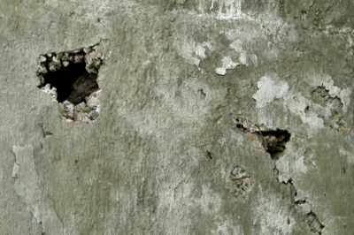

Re: В чем разница стале-бетона и железо-бетона? [сообщение #19105 является ответом на сообщение #19101] пн, 10 мая 2010 11:11 Переход к предыдущему сообщенияПереход к следующему сообщения
На фото береговые батареи Пиллау(Балтийск) Второй мировой. Сохранность различных частей, думается, свидетельство того, что использовался разный материал.
Ещё примеры с косы Фрише Нерунг (Балтийская коса), береговая батарея 1944-го. Пардон за качество снимков.

Re: В чем разница стале-бетона и железо-бетона? [сообщение #19106 является ответом на сообщение #19105] пн, 10 мая 2010 11:16 Переход к предыдущему сообщенияПереход к предыдущему сообщения

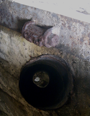

но, вот, точный состав, особенно добавки, ну, это в исследовательский институт Smile
