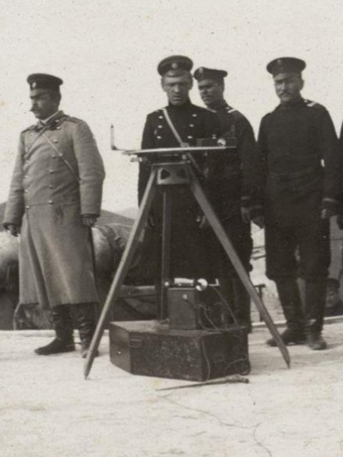

К стати, Холодовский в Порт - Артуре занимал не самую последнюю должность при артиллерии. И вопрос мой остается открытым по предыдущей фотографии. Мог ли, пользуясь своим авторитетом применить свой дальномер.
