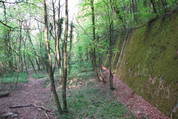

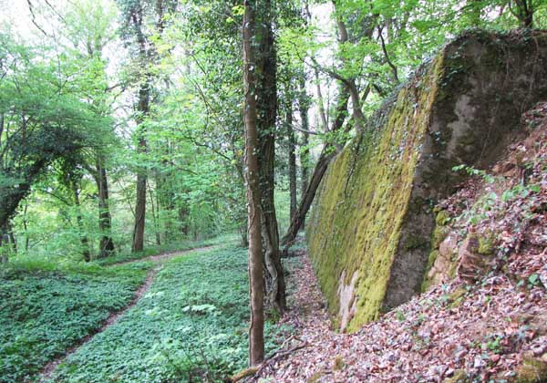

На всем своем протяжении Горимонская позиция обладает сильными фланкируемыми препятствиями штурму. Причем далеко не везде это рвы. Часто из-за крутости переднего ската гребня здесь строился только эскарп. Впрочем, вполне могло быть и так, что контрэскарп там ликвидировался (или понижался) вполне сознательно - с целью придания капонирам и полукапонирам бóльшего сектора огня. Ведь по факту многие полукапониры Горимонской позиции являлись еще и «промежуточными», то есть они фланкировали не только непосредственно препятствия штурму, но и местность впереди них ближние подступы к позиции. В этом смысле напрашивается очевидная параллель с владивостокским фортом № 12, у которого на бóльшей части периметра рвы как таковые отсутствуют, а все сооружения для фланкирования препятствий штурму обладали расширяющимся вдаль секторами. И единственный участок рва, на западном (т. е. восточном, конечно!!!) направлении также расширялся в сторону от полукапонира. Только там это решение было в некоторой степени импровизацией (например, упомянутый полукапонир был вооружен явно неподходящими для этого пушками, из-за чего трем орудиям потребовалось придавать различные азимуты), здесь же, на Горимонской позиции эта идея была реализована уже как полноценное проектное решение, обдуманное и хорошо реализованное технически.
По внешнему виду рвов и эскарпов Горимонской позиции видно, что они не были вполне достроены: где-то эскарпные стены были возведены, где-то нет.
Вот, например, небольшой отдельный участок эскарпной стены.

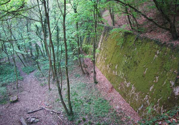

А далее - вид на участок контрэскарпа, примыкающего к первому справа полукапониру.
Сначала вид с покрытия.
index.php?t=getfile&id=29996&private=0
И вид "из амбразуры" (на самом деле тут выломана амбразурная стена) второго этажа.
index.php?t=getfile&id=29997&private=0
Видно, что слева нет никакого контрэскарпа. У этого решения есть тот недостаток, что эскарпная стена не только была подвержена обстрелу, но и, возможно, прекрасно наблюдалась со стороны атаки. Хотя наверняка этого сказать нельзя, т. к. сейчас эта местность представляет собой густой лес, и вполне вероятно, так могло быть и сто лет назад в таком случае стена могла и не наблюдаться с поля. Но от подверженности обстрелу никакой лес, конечно же, спасти не мог, а учитывая значительные высоты этих стен, даже случайные попадания в них были весьма вероятны. Это усугублялось относительной тонкостью стен. Хотя за все стены утверждать не берусь, но в тех местах, где было возможно оценить их толщину, она оказывалась весьма незначительной. То есть попадания даже относительно слабых снарядов могли вызвать в ней существенные обрушения. Конечно, ничего хорошего в этом не было, но, с другой стороны, может быть, это было и не так страшно. Во всяком случае, учитывая особенности полукапониров, которые все это фланкировали, вероятно, даже многочисленные обрушения этих эскарпов не создавали бы существенных проблем для обороны.
В любом случае, выносить вердикт я тут поостерегусь (все же немцы были не последними фортификаторами и, очевидно, какие-то соображения на этот счет имели), но построенные тут эскарпные стены, несомненно, представляли собой серьезную преграду штурму открытой силой.

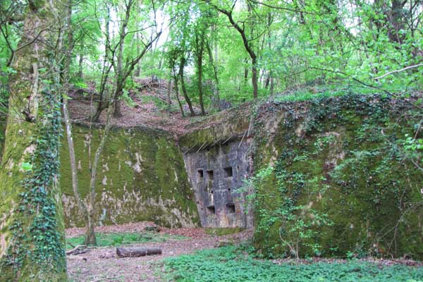

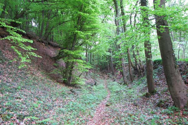

Но часто рвы могли выглядеть и вот так.
index.php?t=getfile&id=29998&private=0

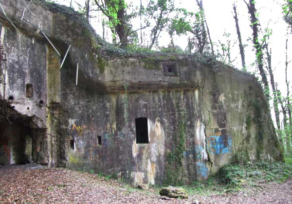

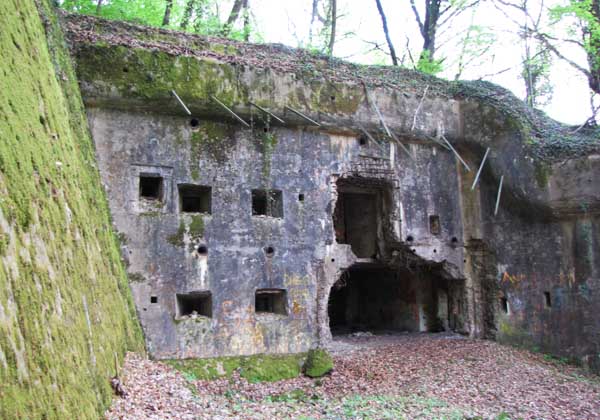

Ну а фланкировались они вот из таких мегалитических капониров и поулкапониров.
На снимках полукапонир, крайний справа на позиции.
index.php?t=getfile&id=29999&private=0
Амбразурная стена:
index.php?t=getfile&id=30000&private=0

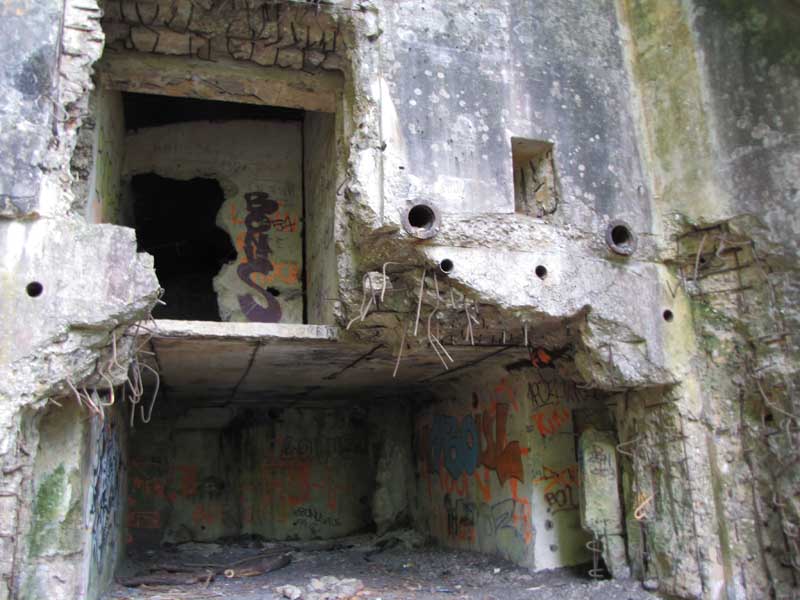

А вот это - его казематированный «орильон»:
index.php?t=getfile&id=30001&private=0
Для того, чтобы ощутимо представить масштаб, отмечу, что на последнем фото прямоугольная ниша - это вход в сооружение (коленчатый тупик с амбразурой обороны входа). Как к нему поднимались, непонятно, но это и не так важно. Важно то, что сооружения представляет собой чрезвычайно мощную постройку. Толщину (видимо) бетонного покрытия я не измерял, но на глаз там не менее 2 м, а скорее и все 2,5 метра, что по тем временам не так уж и мало.

«Орильон» прикрывает амбразурную стену, но явно недостаточно. Ниже вид на полукапонир немного со стороны атаки.
index.php?t=getfile&id=30002&private=0
Видно, что точка съемки находится уже вне сектора огня полукапонира, а его амбразурная стена вполне обозревается. Очевидно, уступная планировка орудийных казематов этому полукапониру не помешала бы. С другой стороны, данная точка съемки, несомненно, находится в зоне поражения из основных траншей позиции. А какова была обозреваемость этой стены с дальних дистанций (и, соответственно, возможность стрельбы прямой наводкой по амбразурной стене) - это непонятно, так как не известно, каковы были местные условия сто лет назад. Скажем, лесные насаждения перед полукапонирами, наверное, решили бы эту проблему.

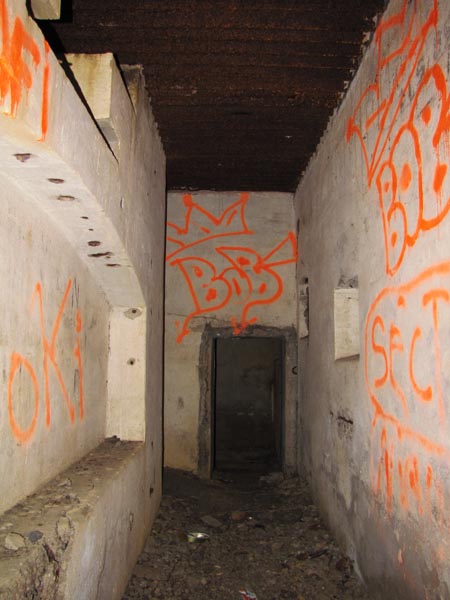

Из боевого каземата на первом этаже в сторону орильона ведет небольшой коридор. Его начало видно на фото выше.
Изнутри этот коридорчик выглядит так.
index.php?t=getfile&id=30004&private=0
Я объект, конечно, осмотрел, но толком не отснял.
В конце этого коридорчика дверь. Это какой-то небольшой закуток, а основной ход делает зигзаг влево и приводит наверх к наружному выходу, тому самому, который повис метрах в двух от земли.

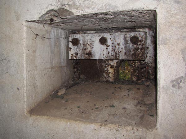

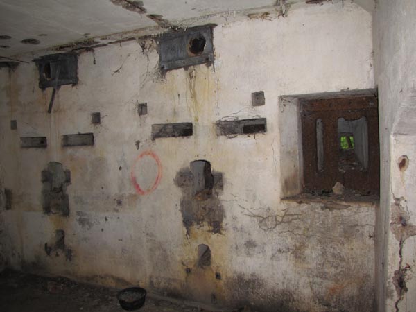

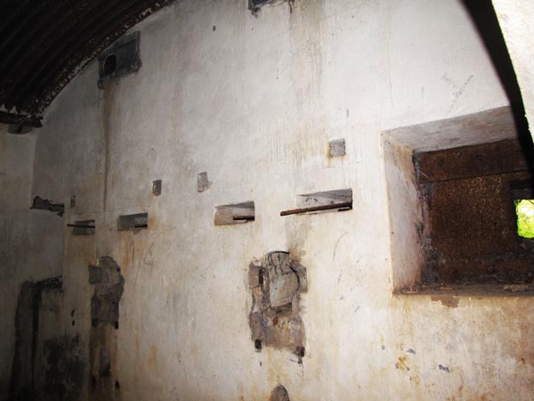

На первом этаже сохранился в целости один боевой каземат.
index.php?t=getfile&id=30006&private=0

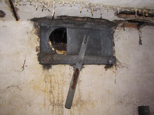

Видимо, тут стояли пулеметы. Широкий проем справа - это, похоже, вентиляция. К плоскости фасада он сужается до крохотного отверстия. А основные амбразуры, наоборот, расширяются.
Над каждой амбразурой есть две узкие щели - это отверстия для рычагов, закрывающих заслонку. Сама же заслонка в толще бетонной стены. А еще выше - опять какая-то вентиляция...

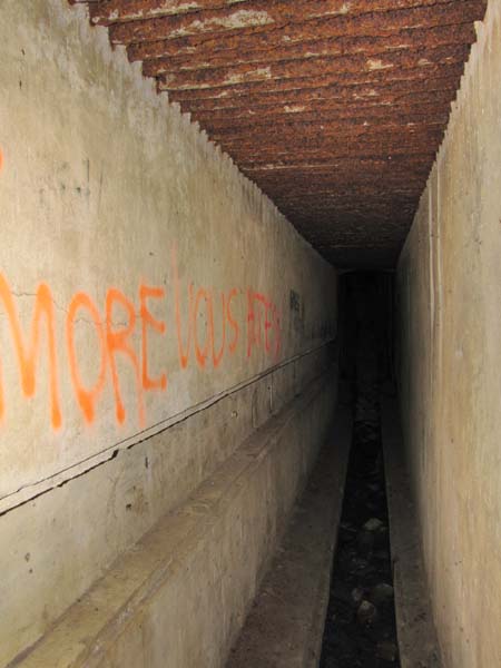

С первого этажа полукапонира в тыл ведет потерна.
index.php?t=getfile&id=30008&private=0

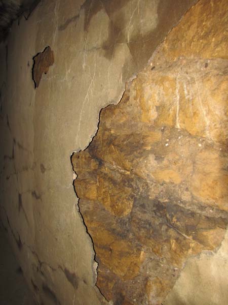

Обделка потерны, как минимум, частично выполнена из каменной кладки, о чем свидетельствуют местные обвалы штукатурки.
index.php?t=getfile&id=30009&private=0
Как заканчивается эта потерна, честно говоря, не помню. На фото этого не отобразил.
Но факт в том, что выйти наружу там нельзя.

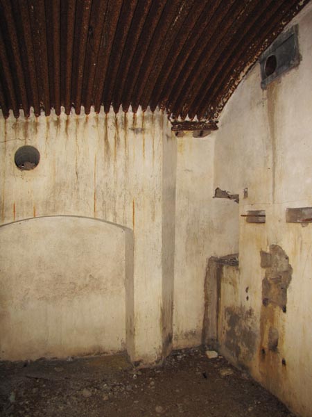

На втором этаже полукапонира сохранился один каземат. Видимо, тут стояли пулеметы.
Каземат имеет сводчатое покрытие, образованное снизу полукруглыми листами волнистого железа.
Причем, к амбразурной стене этот свод повышается.
index.php?t=getfile&id=30010&private=0
