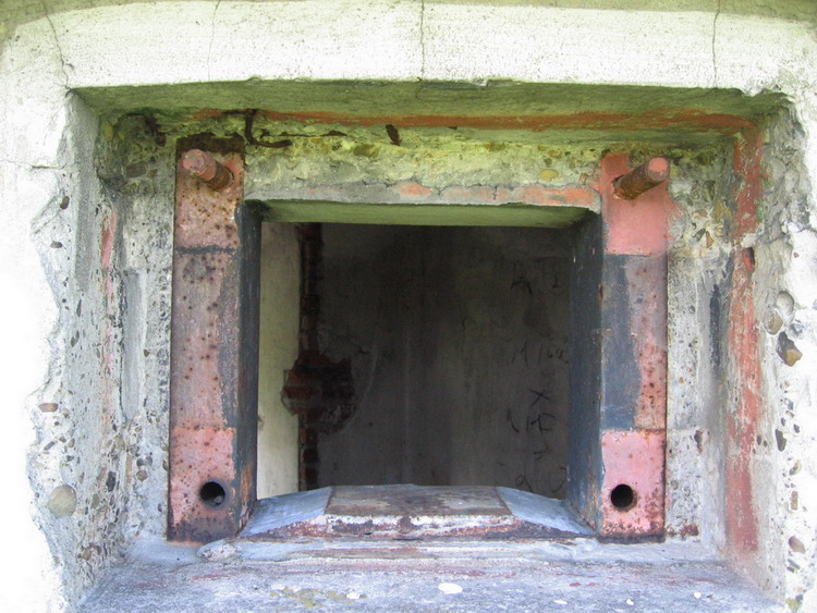

Внешний вид пулеметной амбразуры.
index.php?t=getfile&id=11963&private=0

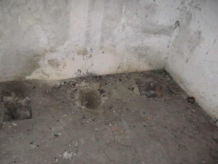

Туалет на два очка, по центру - вытяжная труба.Внизу, естественно, выгребная яма, выходящая за пределы блокгауза.
index.php?t=getfile&id=11968&private=0

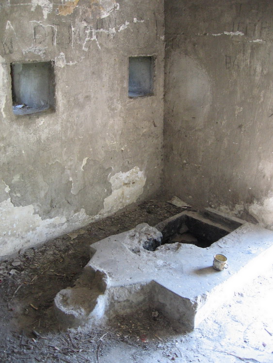

Колодец - сверху что-то было установлено, видимо, колонка. Ниже квадратного люка - кирпичный круглый колодец.
index.php?t=getfile&id=11969&private=0

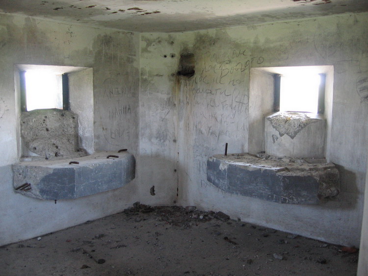

Интерьер ружейного капонира. Сверху люк для выхода на кршу в стрелковый барбет. Пулеметный каземат также имеет отдельный люк, расположенный в перекрытии ж/б комнаты. Второй барбет также оборудован собственным люком.
index.php?t=getfile&id=11970&private=0

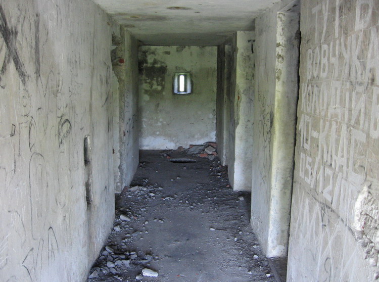

Центральный коридор блокгауза, ширина 139 см. Он такой же ширины, как ворота для выкатного вооружения.
index.php?t=getfile&id=11971&private=0

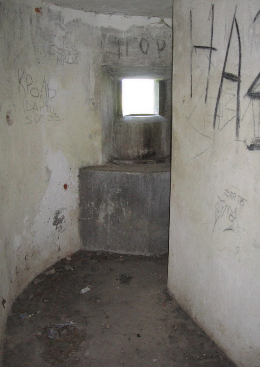

Переделанное в пулеметный каземат убежище для выкатного вооружения.
index.php?t=getfile&id=11972&private=0

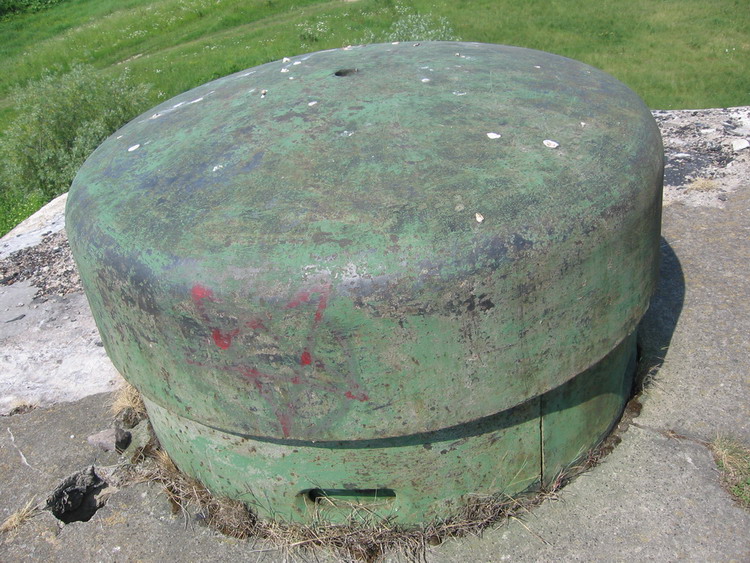

Наблюдательный бронеколпак. Стена согнута из одного бронелиста толщиной 60 мм. Крыша - толщиной 70 мм. Имеется 5 наблюдательных щелей, которые закрываются индивидульными заслонками. Заслонки установлены в общей напрвляющей и сдвигаются в бок. Бронеколпаки оснащены сиденьем для наблюдателя (теперь, понятное дело, от него остался только поворотный кронштейн). В крыше имеется отверстие, может для монтажа колпака, а может и для какого-лтбо перископа, наподобие нашего "Перископа разведчика".
index.php?t=getfile&id=11975&private=0
index.php?t=getfile&id=11976&private=0
