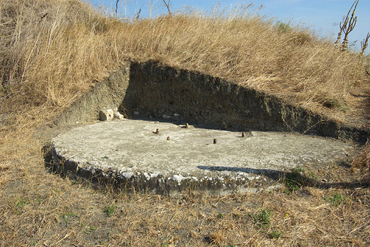

Вернувшись из вояжа по приморским крепостям и сконвертив чуть фоток, продолжим тему. Итак, наша любимая Морская батарея № 1 нынче приобрела следующий вид:
index.php?t=getfile&id=9165&private=0

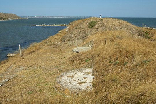

На переднем плане основание 3-го 9-дюймового орудия, поставленного на вооружение батареи в мае 1915 г. (с него, собственно, всё начиналось - см. выше), чуть дальше - основание 4-го орудия. Его расчищать мы начали прошлой осенью, а нынешним летом трудами Юры и привлечённых им товарищей основание было расчищено.

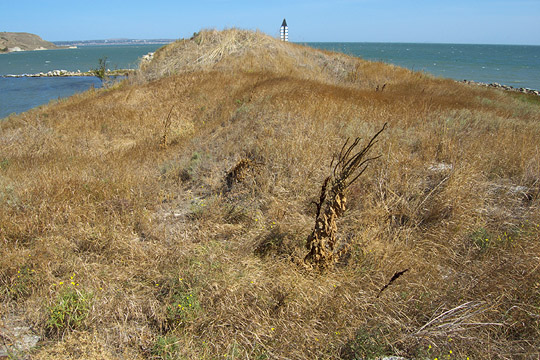

index.php?t=getfile&id=9166&private=0

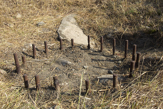

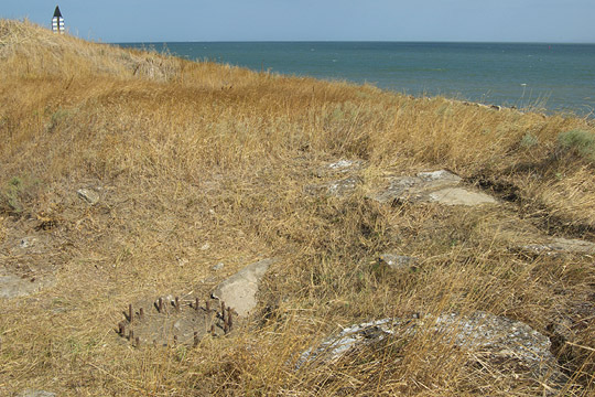

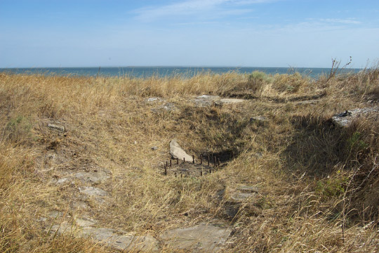

Теперь к чему довелось приложить руки самолично Smile Ближе к левому флангу от расчищенных оснований 9-дюймовок, между следующей парой казематированных траверсов есть небольшой орудийный дворик с торчащими из земли установочными болтами. По параметрам они подходят для 75-мм пушки Канэ на станке обр. 1906 г. на центральном штыре и ОСЗ обр. 1911 г., то есть 18 болтов диаметром 27 мм по диаметру 1022 мм. На сентябрь 1916 г. дворик этот на батарее отсутствовал и, судя по примитивному исполнению, отнести его следует к раннему советскому периоду, то есть к началу 20-х годов. Его мы и решили расчистить. Фото до начала процесса:
index.php?t=getfile&id=9167&private=0
и по окончании:
index.php?t=getfile&id=9168&private=0
Болты местами сильно поржавели, от некоторых в месте, где заканчивается резьба, осталось едва ли половина диаметра, но интересное не это. Ковыряли мы, ковыряли промеж болтов, но до бетона основания так и не дошли. Пространство между болтами заполнено камнем, кирпичным боем, немного земли и всё, никакого бетона. То есть поставить пушку на такое "основание" можно, но вот стрелять - только от безысходности. Вот и приходится пока гадать, что это за показушная установка была...

Дворик размером примерно 5x5 метров, выложен бетонными плитами, такими же плитами обложен сверху земляной бруствер. Бруствер нынче частично сполз во дворик, в самом дворике выстилающие его плиты частично повело, так что зрелище достаточно жалкое. Да и плиты бетонными можно назвать с большой натяжкой: в качестве наполнителя использовался битый кирпич вплоть до кусков размером с четверть кирпича...
index.php?t=getfile&id=9170&private=0
Рядом других подобных двориков нет, но кое-какие следы более поздних переделок присутствуют, так что надо будет при случае позаглядывать в архиве, чего тут собирались строить и чего построили...

А не могли этот дворик быть творчеством ВСЮР где-нибудь в 20 м году ?
Тем более есть 10 дюймовая батарея на перешейках,тоже построенная с применением кирпича.
Теоретически - да, но как бы это сказать по-мягче... Укрепления ВСЮР строили всё-таки правильные Военные Инженеры, там, где должен был быть бетон, он и есть, а вовсе не битый кирпич, как в данном случае. С применением кирпича на Чонгаре построены стены казармы-убежища, орудийное основание - нормальный бетон.
Я всё-таки скорее склонен думать, что это было что-то типа наглядного пособия в советской учебке начала 20-х. Что-нить вроде: "А теперь подойдите сюда, мальчиши-кибальчиши, ща вас будут учить заряжать пушку..."

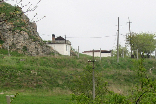

Сдаётся мне, что справа такая покатая крыша под маскировочной сеткой - это не просто так, а единственный в крепости нормальный дальномерный павильон. По месту вроде бы похоже.
index.php?t=getfile&id=13367&private=0
Других ракурсов у меня нет. Sad
  • Вложение: IMG_0796_small.jpg
    (Размер: 75.12KB, Загружено 2121 раз)
Re: Керченская крепость [сообщение #32173 является ответом на сообщение #32166] вс, 04 сентября 2011 17:14 Переход к предыдущему сообщенияПереход к предыдущему сообщения
Судя по фото, какие-то странные пропорции у этого павильона. У него козырек как будто не выступает над стеной. Это что, действительно так?
