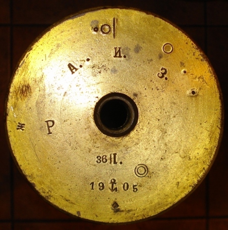

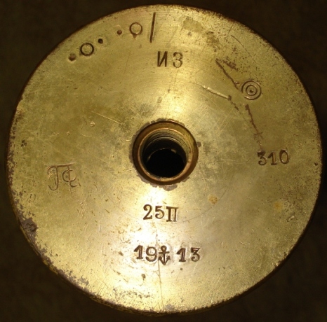

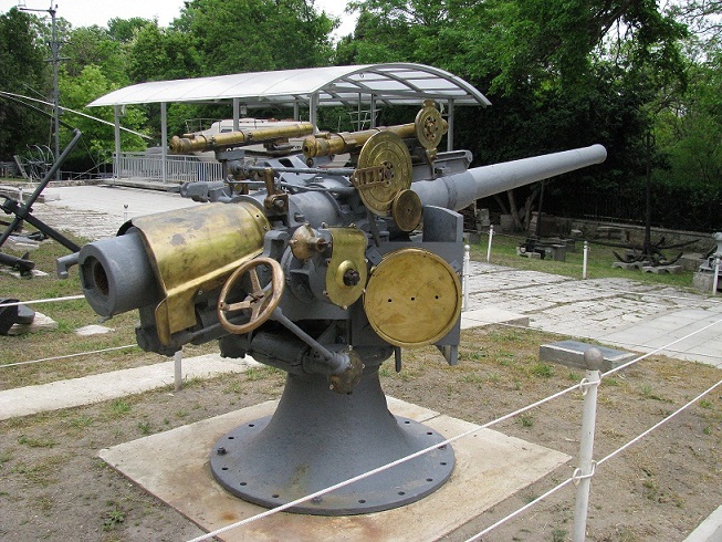

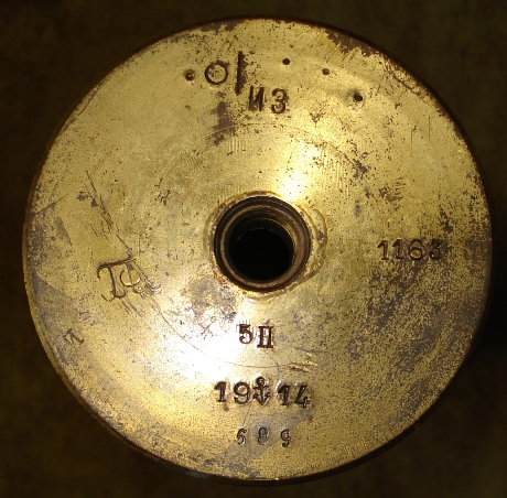

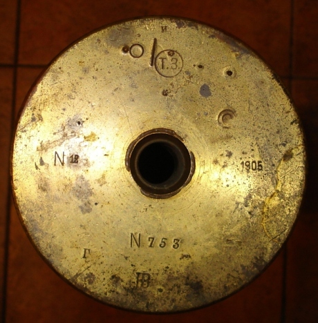

Немного 75-мм гильз к Canet.
index.php?t=getfile&id=19613&private=0
index.php?t=getfile&id=19614&private=0
index.php?t=getfile&id=19615&private=0
index.php?t=getfile&id=19616&private=0
index.php?t=getfile&id=19617&private=0
Вставил картинки в тело сообщения

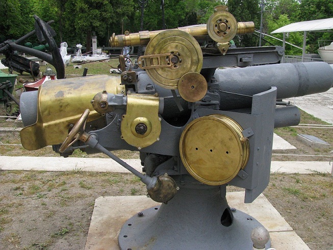

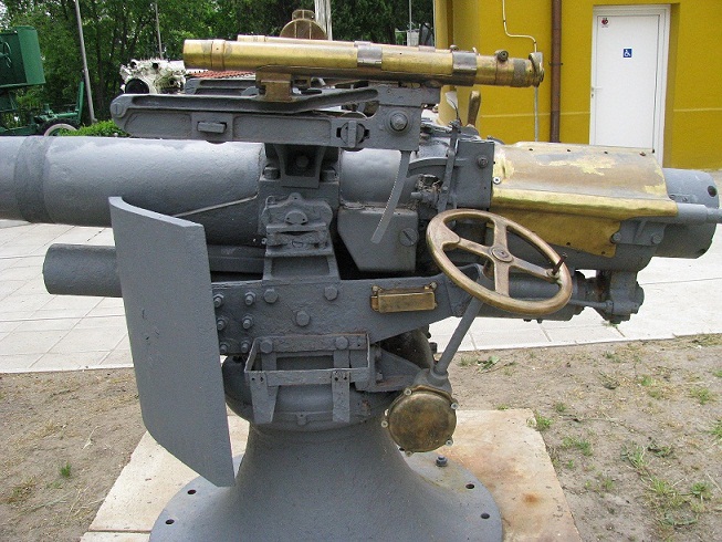

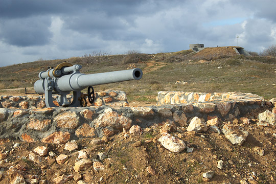

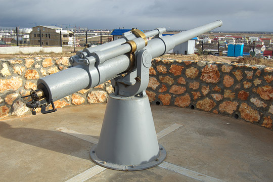

Я хачу поставит новъе фотки пра Кане.(Друзя ,простите мой Рускии язик,прашу).Вот какое дело,скажите ,(угадайте) какая разница ,Канешка - в Питере , и Канешка в Варна (ВММ)?
вставлю фотки:
index.php?t=getfile&id=21227&private=0
index.php?t=getfile&id=21228&private=0
index.php?t=getfile&id=21229&private=0
Вам нравится что я сделал с Кане?
А загатка - ета какава разница в детали? У каво ест по-болше.

Re: 75-мм пушка Канэ [сообщение #44662 является ответом на сообщение #44661] сб, 18 мая 2013 07:01 Переход к предыдущему сообщенияПереход к следующему сообщения
На дали писал(а) сб, 18 мая 2013 00:19
ОЧЕНЬ нравится! Поздравляю с великолепным результатом!

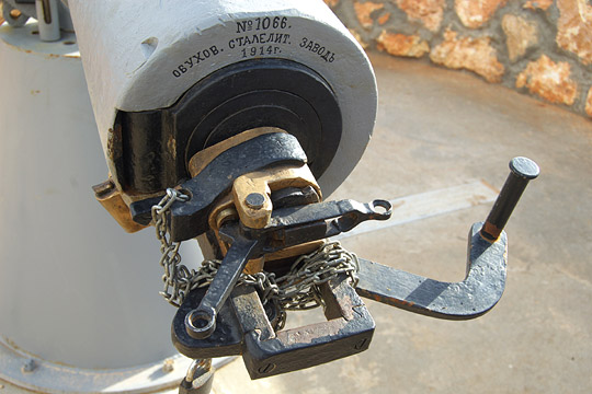

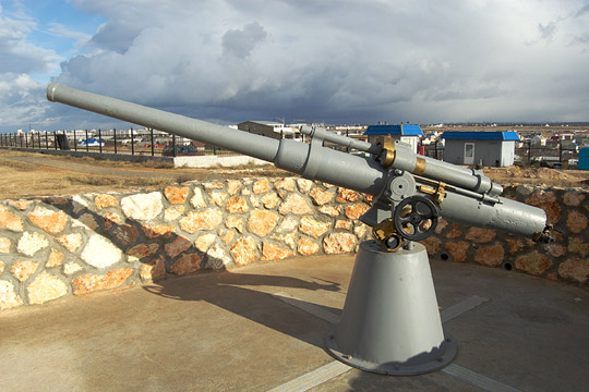

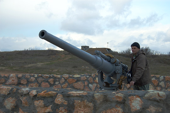

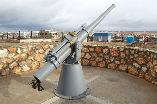

Осталась с зимы ещё одна тема незакрытая, так что стараюсь исправлять. На территории мемориального комплекса "35-я батарея" в Севастополе установлена 75-мм пушка Канэ на переделанном станке Меллера, установлена она внутри конструкции, имитирующей открытый орудийный дворик - одну из разновидностей севастопольских "ДОТов". Тело орудия и вертлюг - оригинальные, тумба - новодел.
index.php?t=getfile&id=21302&private=0
История его появления вот какая. В 70-е годы при некой воинской части существовал поисковый отряд, в развалинах некоего ДОТа где-то на Северной стороне этот отряд обнаружил пушку. Её извлекли, 30 лет она пролежала в части, давно не стало поискового отряда, не стало или нет возможности связаться с теми людьми, кто это орудие нашёл, чтобы уточнить, где именно это произошло. Ну а валявшаяся без дела пушка была отремонтирована на артремзаводе и вот в таком виде выставлена на 35-й батарее. Если в чём-то ошибся, пусть севастопольские коллеги поправят - это всё со слов, может что-то и не так понял или перепутал...
index.php?t=getfile&id=21303&private=0
Надпись вполне читается. Вот только по имеющимся на сегодняшний момент данным установить, где стояло это орудие до того, как попасть в один из ДОТов СОРа, пока не получится - известно, что на 1 марта 1941 года на Черноморском флоте было 24 установки 75-мм пушек, но в ведомости "Журнала учёта артустановок..." перечислено только 20 номеров и № 1066 среди них нет.
Механизм вертикального наведения работает, хоть и с небольшим люфтом. Горизонтальное наведение, если отдать наваренный на вертлюг новодельный стопор, тоже вполне действует - как и в оригинальной установке, силой плеча наводчика. Угол ВН, близкий к максимальному:
index.php?t=getfile&id=21304&private=0
Вот и сам механизм вертикального наведения...
index.php?t=getfile&id=21305&private=0
Вид слева:
index.php?t=getfile&id=21306&private=0
И вид спереди:
index.php?t=getfile&id=21307&private=0
Ещё одна картинка, для масштаба. И, кстати, под настроение: улыбается и наводит пушку... Smile Smile Smile

ava писал(а) вт, 28 мая 2013 22:00
Если не изменяет память - еще зимой проходила информация, что это пушка попала в Севастополь после эвакуации Одессы, где входила в состав 6й противокатерной (?) батареи.
ПыСы кстати, где-то в темах Фортоведа ранее уже размещалось фото этой же АУ до реставрации, на эдакой деревянной крестовине.
ПыПыСы а у Вас можно поклянчить приведенные Вами фото, но в нормальном разрешении ? Просто вельми интересуюсь ЗА РИФ Smile Могу дать гарантию нераспространения
Re: 75-мм пушка Канэ [сообщение #44855 является ответом на сообщение #44844] чт, 30 мая 2013 11:47 Переход к предыдущему сообщенияПереход к следующему сообщения
Змей писал(а) ср, 29 мая 2013 23:55
Интересно ознакомиться, откуда происходит эта версия. Ссылочкой не поможете?
