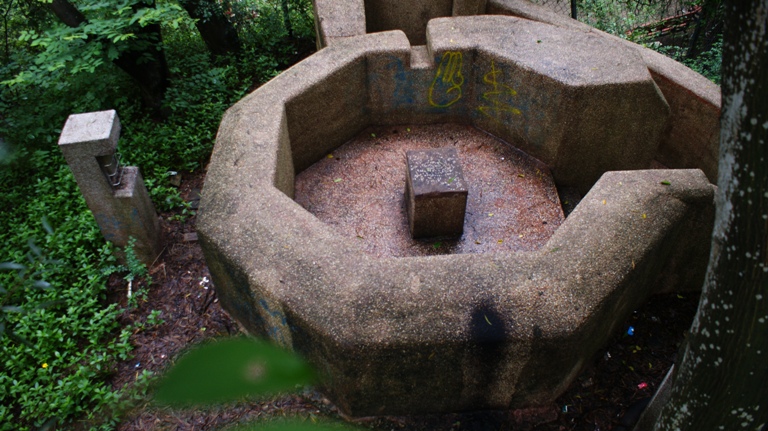

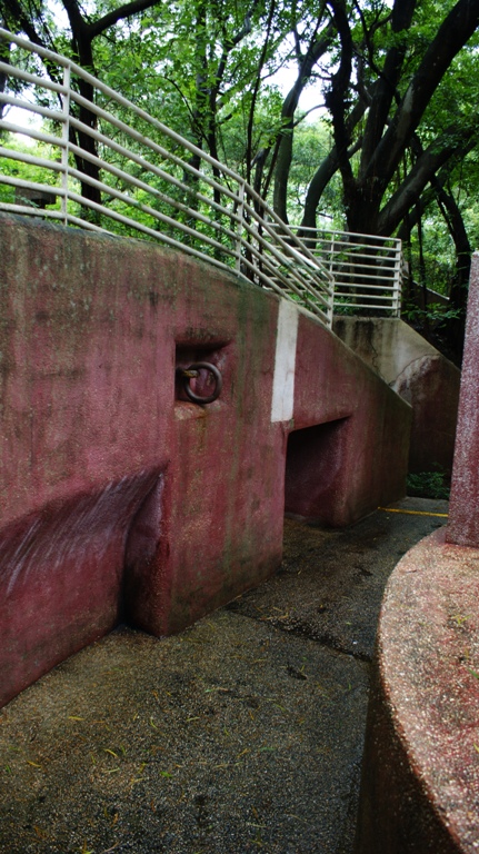

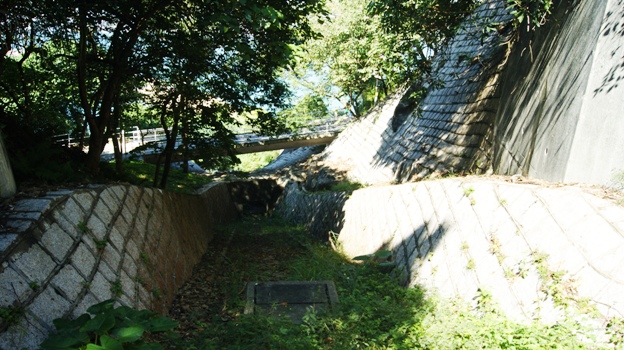

Последний штрих к описанию форта Lye Mun Redoubt - участок рва, отходящего от Западного капонира отвесно вниз, к морю
index.php?t=getfile&id=32442&private=0
В районе форта осталась неописанной еще одна батарея, даже не батарея, а два орудийных каземата, фланкирующих пролив Lye Yue Mun, но к описанию этого сооружения вернусь в соответствующей хронологической части.

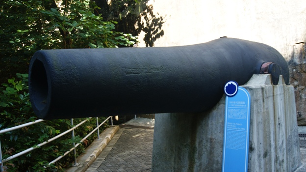

Как и подобает фортификационному музею, на территории форта (редута) сосредоточено определенное количество образцов артиллерийской и бронетанковой техники

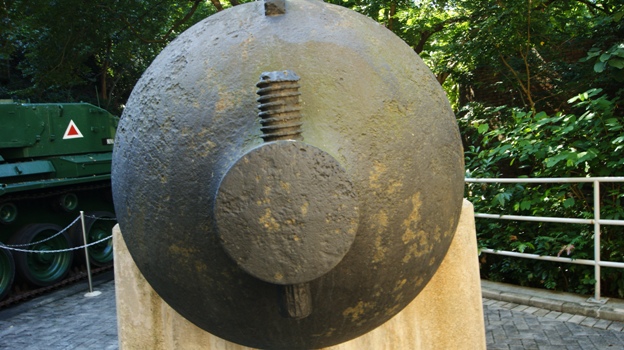

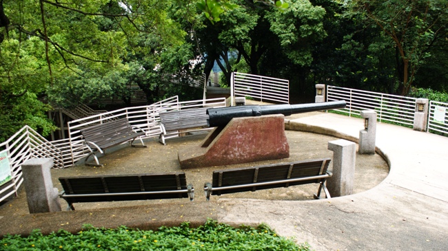

Есть здесь ствол 14,75-дюймовой гладкоствольной пушки, сконструированной Alexander Blakey, ствол имеет № 51, вес 19518 кг, что интересно, что из Англии пушка была поставлена в Китай, где была захвачен англичанами в крепости Дагу и доставлена в качестве трофея в Гонконг, ство найден был в мае 1988 г.
index.php?t=getfile&id=32443&private=0
index.php?t=getfile&id=32444&private=0

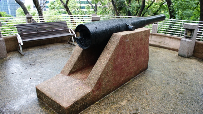

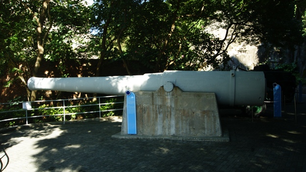

Есть в открытой экспозиции ствол 10-дюймового орудия, установленного в 1880-е годы на батарее Upper Belchers, вес 32513 кг, длина 8,7 м, вес снаряда 226 кг.
index.php?t=getfile&id=32445&private=0
index.php?t=getfile&id=32446&private=0

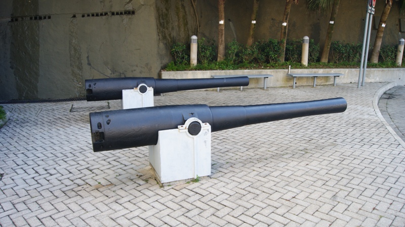

Есть еще пара стволов морских орудий, кажется 120-мм
index.php?t=getfile&id=32447&private=0

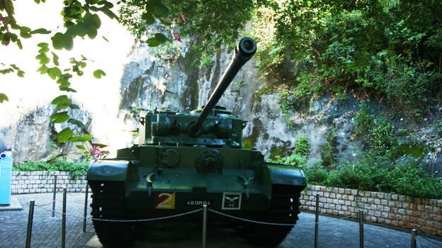

Также в экспозиции имеется танк Комет
index.php?t=getfile&id=32450&private=0

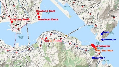

Немного надо вспомнить и по других береговых батареях, начавших возводиться в 1880-е годы. Именно в Гонконге был заложен оригинальный способ создания таких батарей - часто создавались одноорудийные батареи, или в составе батареи было несколько типов орудий. Такой пример виден и у китайцев в соседней береговой крепости Гуанчжоу, кто раньше начал еще вопрос, но скорее всего англичане в Гонконге.
Конечно от построек 1880-х годов следов почти не осталось, как правило даже сохранившиеся до нашего времени береговые батареи представляют собой плод реконструкции 1890-х годов - основательно и в бетоне (или почти в бетоне).
Восточное направление помимо строительства группы батарей и форта (редута) у пролива Lye Yue Mun подкреплялось строительством в районе полуострова Коулун и на острове Гонконг еще трех батарей, ориентированных на пролив Lye Yue Mun:
1. Kowloon Dock Battery;
2. Kowloon East Battery;
3. North Point Battery
Так как батарея North Point Battery на схеме батарей 1880-1890-х годов была пропущена, сейчас появилась возможность вспомнить о ней и дорисовать
index.php?t=getfile&id=32455&private=0

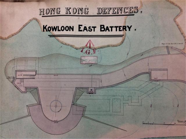

Kowloon East Battery начала строиться в 1889 г., закончена в мае 1890 г., на вооружении батареи находилась одна 9.2-дюймовая пушка BL Mk IV. Это вооружение оставалось неизменным до 1909 г., в 1909 г. батарея уже не значилась в табели вооружения, а с 1922 г. территория батареи была передана частями колониальному правительству. До настоящего времени эта батарея также не сохранилась, но предположительно имеется одна фотография, относящаяся к этой батарее в бетоне.
index.php?t=getfile&id=32458&private=0
Еще есть схема, которая точно относится к этой одноорудийной батарее
index.php?t=getfile&id=32459&private=0

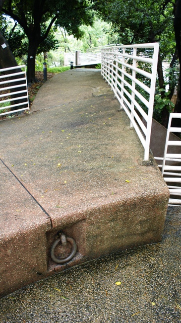

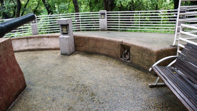

Еще одной батареей. органично вписанной в современный ландшафт Гонконга является Kowloon West Battery. Эта батарея уже относилась к батареям, защищающим западный вход в гавань Гонконга. Предположительная дата постройки батареи 1880. В 1886 г. проведена реконструкция батареи, на ее вооружение были назначены 3х10-дюймовых дульнозарядных орудия (10" RML guns).
В 1900 г. батарея была снова реконструирована, на ее вооружении теперь находилось 2х6-дюймовых орудия и 1х10-дюймовое казнозарядное орудие (BL RML gun). Такое вооружение на батарее сохранялось до 1906 г., в 1907 г. на батарее остались только 2 6-дюймовых пушки, в 1909 г. батарея была исключена из табели вооружения. Некоторые изменения произошли в ходе Первой мировой войны, когда в 1917 г. на батарее были установлены 2х12-фунтовых скорострельных орудия (2 x 12 pdr QF guns), в 1935 г. на батарее имелось 1 учебное 6-дюймовое орудие. В 1970 г. батарея стала частью парка Коулун.
Три дворика батареи расположены по дуге (или углом) и хорошо видны на старой фотографии, немного левее от центра.
index.php?t=getfile&id=32473&private=0
На следующей фото приведен вид батареи с левого фланга на правый, видно также, что находящийся на переднем плане дворик № 2 был переделан для 6-дюймовой береговой пушки, установки очень похожей на русскую 6-дюймовую пушку Кане на береговом станке, ее также надо было обслуживать с помоста, который в принципе здесь и виден. Также видна лестница в дальномерный дворик.
На втором фото хорошо виден бруствер дворика для 6-дюймовой пушки.
index.php?t=getfile&id=32474&private=0
index.php?t=getfile&id=32475&private=0

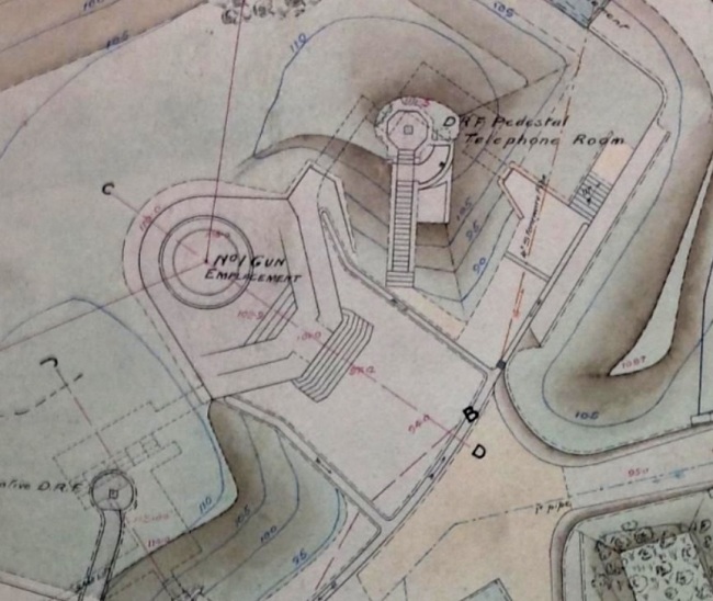

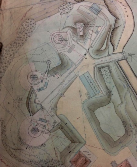

Собственно план Kowloon West Battery, как видно на правом фланге находился дворик для дальномера, затем идет старый дворик для 10-дюймового орудия, очень похожий в плане на дворик соседней, ныне не существующей батареи, Kowloon East Battery. Затем располагаются два дворика для 6-дюймовых пушек.
index.php?t=getfile&id=32476&private=0

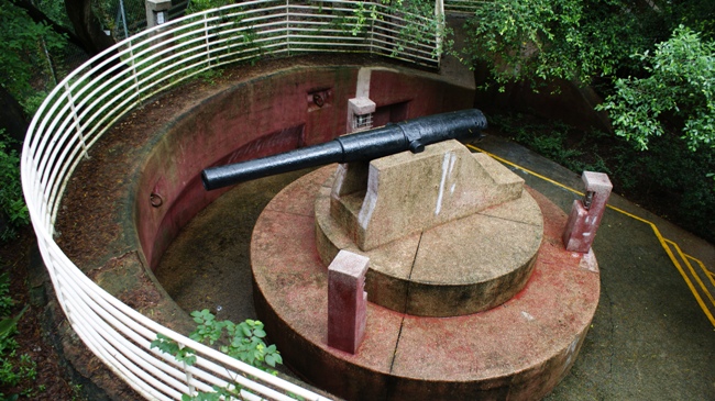

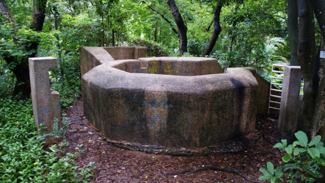

Начнем с правого фланга батареи, где сосредоточена наиболее старая часть батареи - дворик для дальномера и дворик 10-дюймовой пушки
index.php?t=getfile&id=32477&private=0
Так как батарея находится в парке - развлекательном месте, то и батарею постарались максимально раскрасить, в результате она была обделана розовой мастикой, так что неискушенному посетителю не всегда придет в голову мысль, что это грозное фортификационное сооружение (правда установленный в центре дворика ствол 120-мм морской пушки наводит на некоторые размышления).

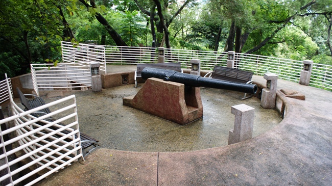

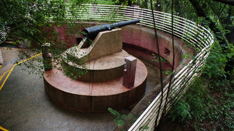

Орудийный дворик для 10-дюймовой пушки довольно глубок, внизу имеются ниши для боезапаса различной формы
index.php?t=getfile&id=32478&private=0
index.php?t=getfile&id=32479&private=0
index.php?t=getfile&id=32480&private=0
index.php?t=getfile&id=32481&private=0

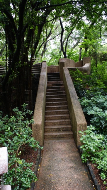

Справа находится лестница в дальномерный дворик
index.php?t=getfile&id=32482&private=0

Ниже приведена часть плана с двориком для дальномера и двориком 10-дюймовой пушки.
index.php?t=getfile&id=32485&private=0

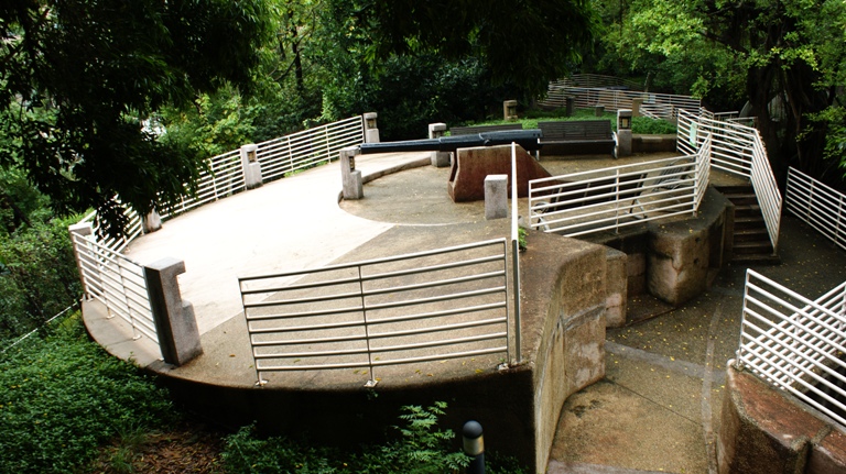

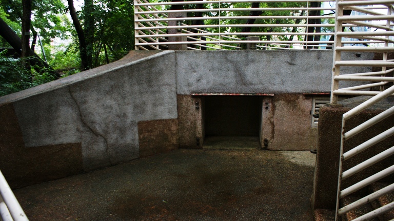

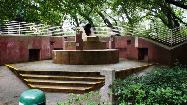

Два других дворика для 6-дюймовых пушек представляют собой более фундаментальные постройки, нежели дворик для 10-дюймового орудия. Во-первых, к каждому дворику примыкают заглубленные снарядные и зарядные погреба, а во вторых они более массивные, толщина бруствера составляет 3,7 м. Диаметр дворика - почти 7 м.
index.php?t=getfile&id=32486&private=0
index.php?t=getfile&id=32487&private=0
На фотографии - дворик № 2, т.е. для среднего орудия

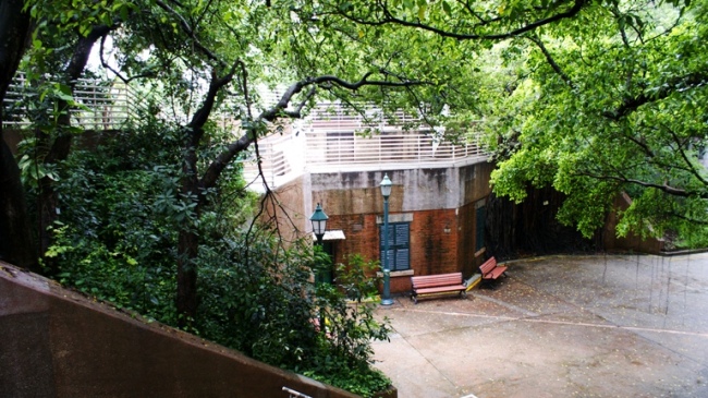

С тыла дворик № 2 выглядит следующим образом, видно, что тыльная стена, предположительно казармы, под двориком выполнена из кирпича. К сожалению, все внутренние помещения закрыты и как они внутри устроены неизвестно.
index.php?t=getfile&id=32493&private=0

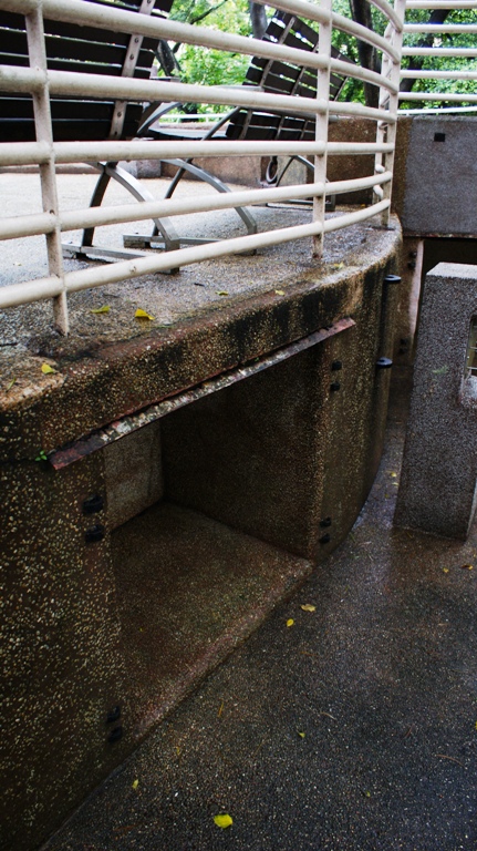

И некоторые фрагменты ниш для хранения боезапаса
index.php?t=getfile&id=32495&private=0
index.php?t=getfile&id=32496&private=0
index.php?t=getfile&id=32497&private=0
