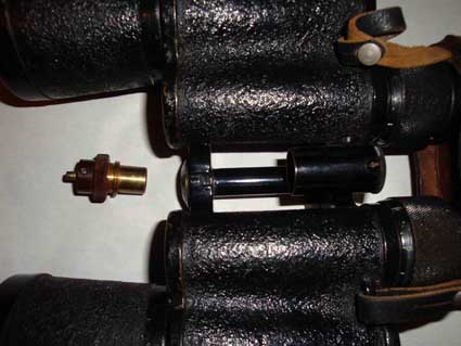

Бинокль 1945 г.вып. "ЛОМО" (тогда по-другому называлось).
Есть непонятный мне узел, между объективами.
index.php?t=getfile&id=10630&private=0
На нынешних там расположен ролик для фокусировки.
А тут - некая "ёмкость" с завинчивающейся пробкой (слева на фото) и "кнопочкой", похоже предназначенной для нагнетания давления. Пробка эта - выкручивается.
Кто знает для чего этот узел в бинокле?

Спирт? Для омывания оптики?

Да была мысль такая. Только для спирта уплотнители или прокладки другие нужны. А там их не видно.

И опять же, по логике, пространство в районе призм - окуляров должно быть герметичным. Иначе влажность, перепады температуры, возникновение "точки росы" и т.д. Конденсат не позволит смотреть нормально. Спирт влагу (воду) не выводит. Стекло только протереть можно. Снаружи. Laughing
Какие ещё соображения есть?

Похоже на патрон для лампы подсветки сетки.
Сетка есть?

Классная мысль! Тем более, что этот узел прикручен именно к той части, где находится сетка и имеет с ней какое-то "соединение".
index.php?t=getfile&id=10730&private=0
Не выдержал и демонтировал этот узел с неполной разборкой.
Увы, вопросов стало ещё больше...
Фотки сделал, но обработаю и размещу немного позже.

Вот как этот узел выглядит в разборе.
index.php?t=getfile&id=10731&private=0
Деталька слева - переходник (типа прокладки) между непонятным узлом и монокуляром, где располагается сетка.
