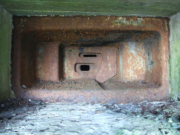

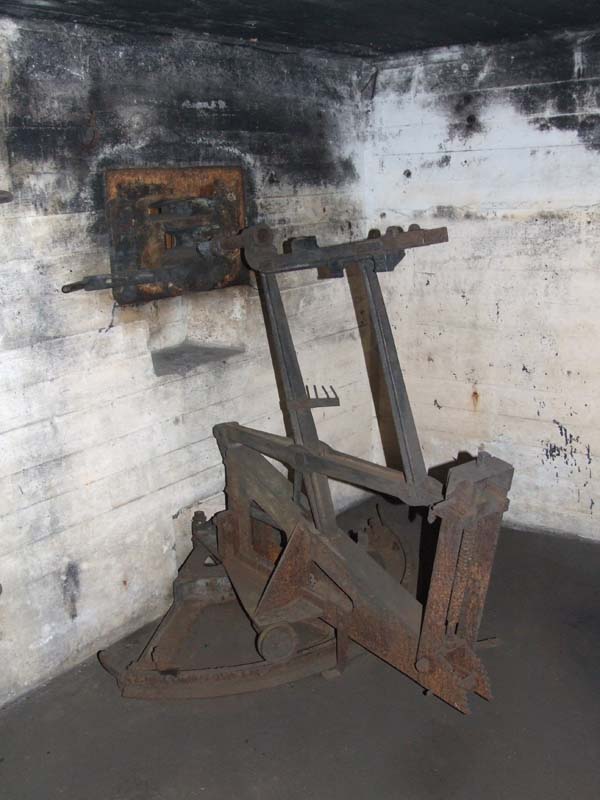

Итак, пробуем...
index.php?t=getfile&id=5&private=0
index.php?t=getfile&id=6&private=0
Это пулеметный станок в сооружении v1 укрепленного узла Кархумяки Масельского долговременного рубежа. Всего там известно три сооружения с такими станками (станок сохранился один).
Раньше мы с Сергеем предполагали, что такие станки должны быть на Масельском рубеже еще. Но теперь у нас есть кое-какие данные по рубежу (примерно по южной половине) и похоже, там такого больше не встречается.
Очень интересно, видел ли кто-нибудь следы использования таких станков еще где-нибудь?
По станку маленькая галерейка есть тут:
http://www.kaponir.ru/ge.php?path=/5fin/14/stanok1
  • Вложение: DSCF6835_sokr.jpg
    (Размер: 80.83KB, Загружено 3680 раз)
  • Вложение: DSCF6747_sokr.jpg
    (Размер: 86.31KB, Загружено 3584 раза)
[Обновления: ср, 09 июля 2008 11:26]

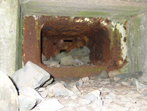

А вот амбразурный короб аналогичной пулеметной установки только в другом сооружении - v24.
index.php?t=getfile&id=34&private=0
Правда, короб здесь несколько иной формы - нет противорикошетного уступа в боковых стенках.
Вот так: известны всего три случая применения такого пулеметного станка и в двух из них разные амбразурные короба. Третий короб не помню какой (забыл специально посмотреть... Sad)
  • Вложение: 30_v24_kor.jpg
    (Размер: 113.90KB, Загружено 2932 раза)
Re: Финская фортификация 1941-1944 гг. [сообщение #694 является ответом на сообщение #222] вт, 08 июля 2008 23:14 Переход к предыдущему сообщенияПереход к следующему сообщения
aigspb
Сообщений: 424
Дык линия Салпа ими изобилует...
С ув. AIG
Re: Финская фортификация 1941-1944 гг. [сообщение #698 является ответом на сообщение #694] ср, 09 июля 2008 07:07 Переход к предыдущему сообщенияПереход к следующему сообщения
а можно фото?
Re: Финская фортификация 1941-1944 гг. [сообщение #711 является ответом на сообщение #698] ср, 09 июля 2008 11:34 Переход к предыдущему сообщенияПереход к следующему сообщения
aigspb
Сообщений: 424
karjala писал(а) ср, 09 июля 2008 07:07
а можно фото?
Я же Салпу выкладывал!
С ув. AIG
Re: Финская фортификация 1941-1944 гг. [сообщение #714 является ответом на сообщение #711] ср, 09 июля 2008 11:58 Переход к предыдущему сообщенияПереход к следующему сообщения
Так а там нет такого станка...
Есть другой - типичный по сути (с опиранием на стену).
Сдесь же, посмотри внимательно - станок стоит на полу, как старорежимная казематная орудийная установка...
Re: Финская фортификация 1941-1944 гг. [сообщение #715 является ответом на сообщение #714] ср, 09 июля 2008 12:14 Переход к предыдущему сообщенияПереход к следующему сообщения
aigspb
Сообщений: 424
http://cs265.vkontakte.ru/u2274027/32434815/x_89d4dff6.jpg
Не оно?
С ув. AIG
[Обновления: ср, 09 июля 2008 12:29] от Модератора
Re: Финская фортификация 1941-1944 гг. [сообщение #716 является ответом на сообщение #715] ср, 09 июля 2008 12:20 Переход к предыдущему сообщенияПереход к следующему сообщения
Нет, не оно.
совсем не оно. Общее только одно - металлический и пулеметный. Принцип устройства - две большие разницы!
Подавляющая часть пулеметных казематных станков в мире имеют схожий принцип устройства - они крепятся к амбразурной стене (висят на ней). Они могу т быть с герметичными узлами (с броневым шаром) или нет, но все равно висят на стене.
Станок же в сооружениях Масельского рубежа отличается от всех их тем, что стот на полу и стены даже не касается. Амбразурный узел не герметичен - что, конечно недостаток, но зато нет опирания на стену.
Кроме того у станка еще одна интереснейшая особенность - дульная насадка, благодаря которой вспышки от пулемета снаружи не видны. этим не могут похвастаться все иные казематные станки и амбразурные узлы.
[Обновления: вт, 26 мая 2009 17:29]
Re: Финская фортификация 1941-1944 гг. [сообщение #717 является ответом на сообщение #716] ср, 09 июля 2008 12:27 Переход к предыдущему сообщенияПереход к следующему сообщения
Хотя нет, вру...
Был еще один пулеметный станок у нас - послевоенный, в котором вспышка от пулемета по идее должна была быть скрыта.
Это опытный образец на полигоне Кар. перешейка... Там вместо броневого амбразурного яблока применена довольно оригинальная конструкция - герметичная металлическая емкость, в объеме которой и должна была "быть" вспышка от стрельбы. То есть снаружи она видна, вроде, быть не должна...
Потрясающая система, кстати говоря! Надо бы ветку создать об этом станке...
Re: Пулеметный финский металлический станок [сообщение #766 является ответом на сообщение #222] чт, 10 июля 2008 14:38 Переход к предыдущему сообщенияПереход к предыдущему сообщения
kansa2
Сообщений: 56
Уважаемые господа, а не такой же пулеметный станок использовался в "Поппиусе" ,в Ink-6 ?
С уважением.
