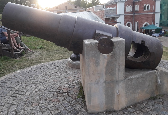

8-дм мортира в Даугавпилсской крепости
index.php?t=getfile&id=34897&private=0
index.php?t=getfile&id=34898&private=0
index.php?t=getfile&id=34899&private=0
index.php?t=getfile&id=34900&private=0
index.php?t=getfile&id=34901&private=0

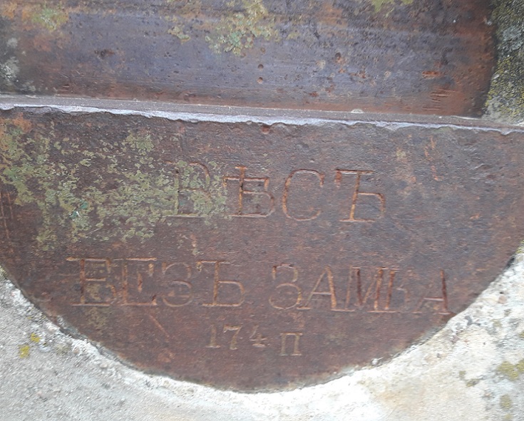

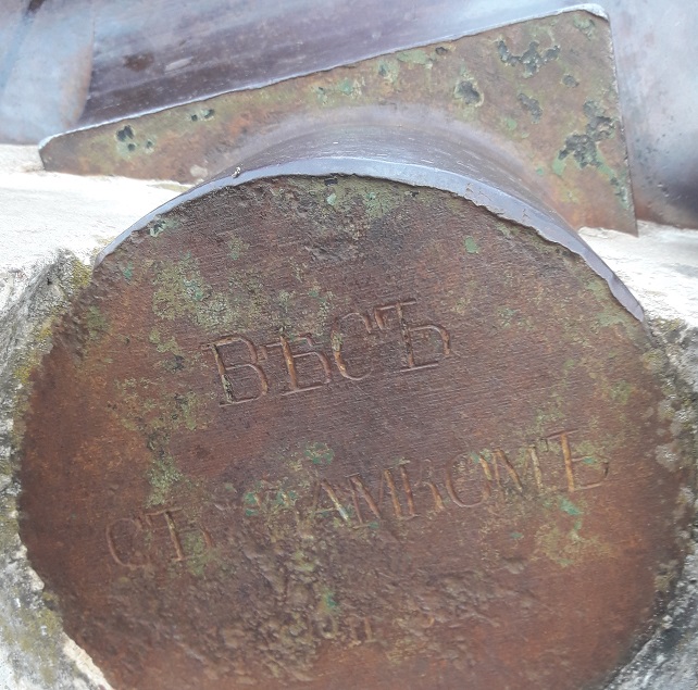

У меня документальные сведения пока только на две забиты №1097 и 1099 которые в 1880 г. исправлены на ОСЗ.

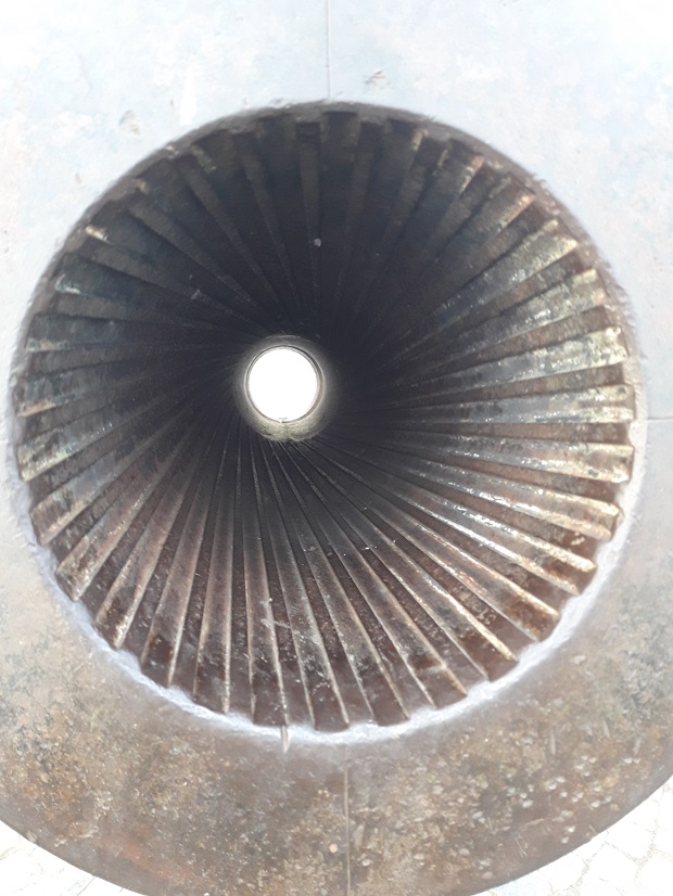

Судя по нарезам это 8-дм мортира обр. 1867 г.
[Обновления: ср, 26 июля 2023 22:14]
Re: 8-дм мортира [сообщение #63203 является ответом на сообщение #63202] чт, 27 июля 2023 21:46 Переход к предыдущему сообщенияПереход к следующему сообщения
kluz
Сообщений: 46
Зарегистрирован: мая 2015
VT_Рига писал(а) ср, 26 июля 2023 22:10
Полное наименование - 8-дм стальная, скрепленная кольцами, мортира обр. 1867 г. Число нарезов у нее - 30 (соответствует фотографии), в отличие от 46 у обр. 1877 г. Кроме данного образца существовали 8-дм чугунная и бронзовая мортиры обр. 1867 г. Внешне их легко отличить по отсутствию скрепления ствола.
Глупый вопрос: что считать нарезками -- выступающее или вдавленности?
Re: 8-дм мортира [сообщение #63206 является ответом на сообщение #63205] пн, 31 июля 2023 07:05 Переход к предыдущему сообщения
VT_Рига
Сообщений: 339
Зарегистрирован: ноября 2021
Ник Старк писал(а) пн, 31 июля 2023 06:17
вдавленности
выступающее - это поля
