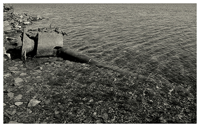

Salamat писал(а) вт, 15 марта 2022 21:20
Доброго дня, Tor. Простите, что расстроил вас
Николай-все,что Вам нужно было сделать-это просто известить меня о истинных целях получения материала.А я бы уже принимал решение-предоставлять его или нет.
По поводу военных-здесь Вы не правы,планирование эвакуации было,экспедиция провела там несколько месяцев,осуществив подготовительные работы на батарее 180 мм,рядом расположенной.Но...при нынешнем состоянии мат.-тех.базы,уровне финансирования и других проблемах(например захламленность акватории у береговой линии,речь о затопленных объектах,препятствующих безопасному подходу и осуществлению погрузочно/разгрузочных работ)-эвакуация пока не представляется возможной,в ближайщем будущем-так уж точно.
Теперь о сохранности того,что там осталось-хотя Вам и натрындели в уши в ВК,что объект широко известный и доступный-это не соответствует действительности.Сухопутной дороги нет,закрытая зона с пропусным режимом,стоимость катера-как билеты до Парижа и обратно,поэтому металлисты в обозримом будущем там более не предвидятся.А в свете последних событий-тем более.
И об отношении-ошибочно полагать,что нам -все равно.Как я уже писал,батарею №199 нашими общими усилиями государство наконец-то взяло под охрану.Существует еще множество проектов,которые мы тянем на себе,не получая никакой помощи.Например-я выкупаю немецкие архивы,занимаюсь военно-поисковой деятельностью,содержу некоммерческий музей,по состоянию на сегодняшний день он обошелся мне уже в стоимость автомобиля.Да, на все не хватает времени и средств,например Б-34 мне спасти не удалось,хотя я за свой счет нанял кран,привел его на побережье-но он сначала застрял на болоте,потом порвал стрелу,в итоге орудия были разрезаны и сданы в металл.Та же участь постигла и цареву трех-дюймовку и многое другое.
Тем не менее,учитывая труднодоступность объекта,остается надежда,что общими усилиями,когда жизнь вернется в прежнее русло,орудия обретут вторую жизнь.И таки да,на Севере есть еще,на что посмотреть...
Здоровья и мирного неба!

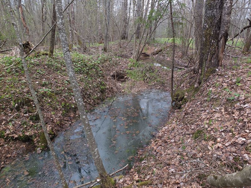

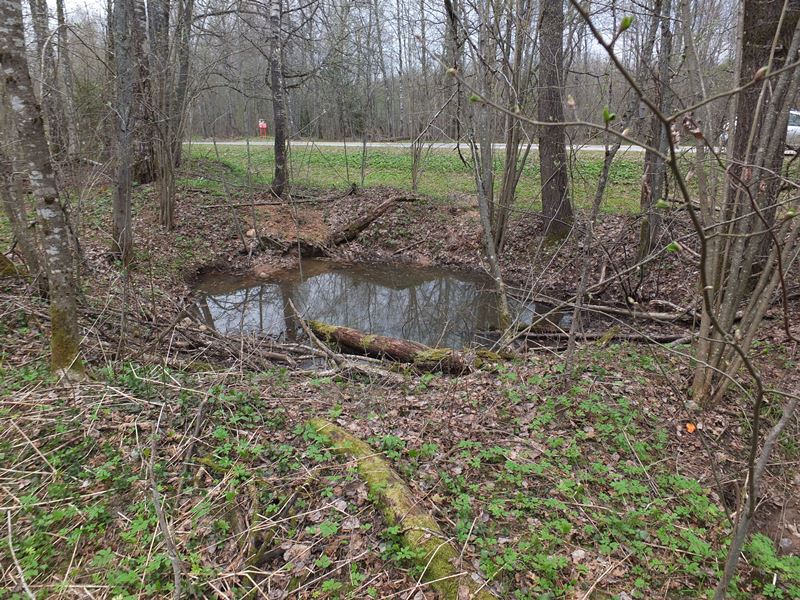

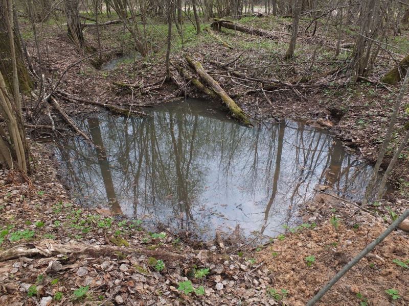

Насколько я понимаю, единственная более-менее идентифицируемая на сегодня позиция 6 дм орудия батареи № 282, 199-й ОМАД, июль - август 1941 г. Деревня Хлебники Оленинского района Тверской области.
Место размещения орудия:
index.php?t=getfile&id=34123&private=0
index.php?t=getfile&id=34126&private=0
Залитое водой пространство на переднем плане - то ли импровизированный погреб, устроенный прямо в траншее, то ли следы каких-то послевоенных раскопок. Вода на заднем плане - залитый дворик:
index.php?t=getfile&id=34124&private=0

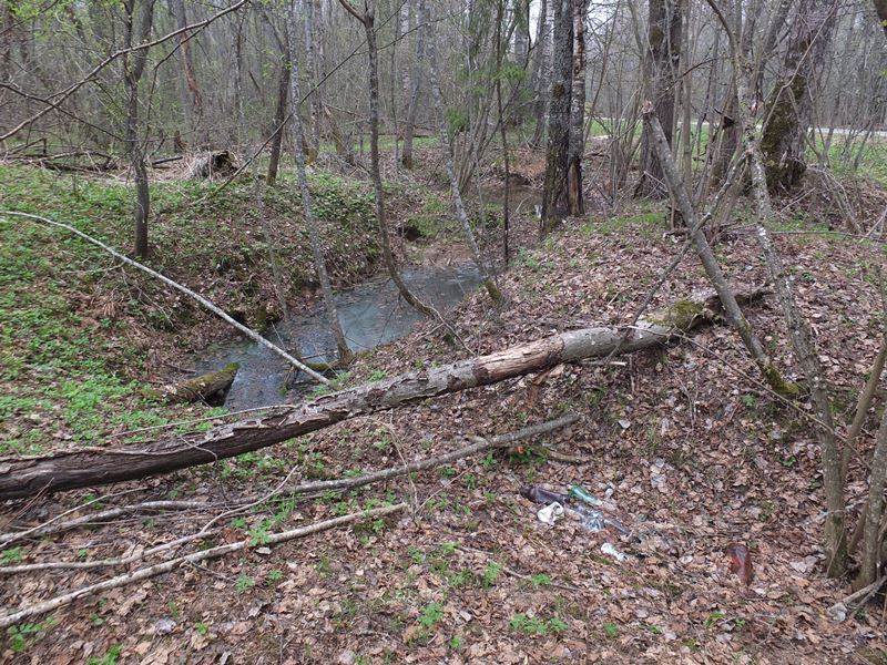

Мусор на переднем плане лежит в траншее, которая затем поворачивает под прямым углом в "погреб", и далее идет к орудийному дворику:
index.php?t=getfile&id=34125&private=0

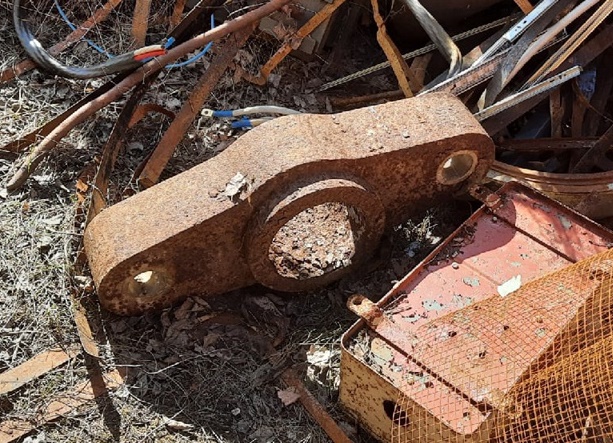

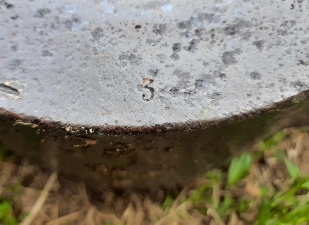

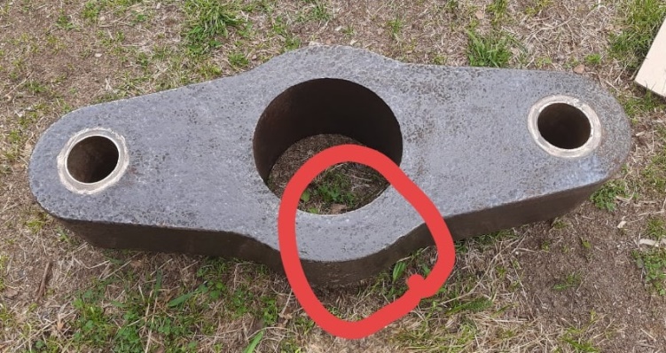

уважаемые специалисты.
была найдена деталь , определенная как часть от накатника станка Канэ.
Единственная цифра - 3
мог ли быть станок с таким номером?
index.php?t=getfile&id=34130&private=0
index.php?t=getfile&id=34127&private=0
index.php?t=getfile&id=34128&private=0
index.php?t=getfile&id=34129&private=0
[Обновления: вс, 15 мая 2022 21:28]
Re: Пушки Канэ 6-дм. и иже с ними [сообщение #62046 является ответом на сообщение #62044] вт, 17 мая 2022 16:34 Переход к предыдущему сообщенияПереход к следующему сообщения
Alex721
Сообщений: 173
Зарегистрирован: августа 2016
Путиловский станок №3.

Re: Пушки Канэ 6-дм. и иже с ними [сообщение #62049 является ответом на сообщение #62048] вт, 17 мая 2022 22:25 Переход к предыдущему сообщенияПереход к следующему сообщения
Alex721
Сообщений: 173
А где найдена железка? Тогда я прикину.
Если это действительно номер станка, то поняв где место обнаружения детали, попробую примерно предположить его путь.
Re: Пушки Канэ 6-дм. и иже с ними [сообщение #62050 является ответом на сообщение #62049] вт, 17 мая 2022 22:45 Переход к предыдущему сообщенияПереход к следующему сообщения
AV1966
Сообщений: 100
Зарегистрирован: февраля 2014
Alex721 писал(а) вт, 17 мая 2022 19:25
КГ
Re: Пушки Канэ 6-дм. и иже с ними [сообщение #62051 является ответом на сообщение #62050] вт, 17 мая 2022 23:04 Переход к предыдущему сообщенияПереход к следующему сообщения
Alex721
Сообщений: 173
AV1966 писал(а) вт, 17 мая 2022 22:45
КГ
Теперь мне все ясно. Напишите в личку.
