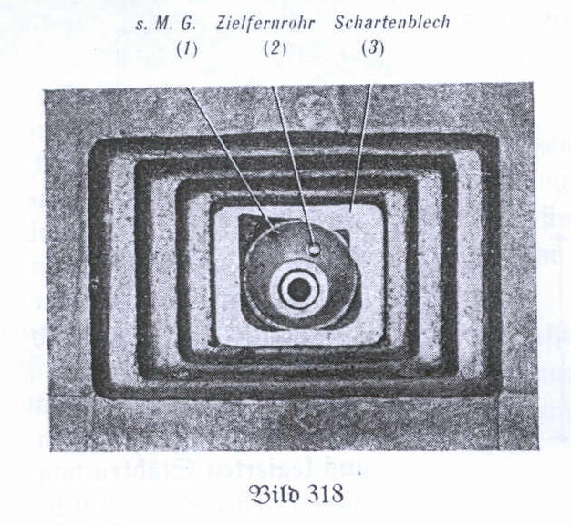

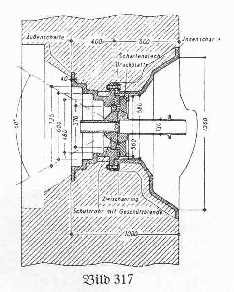

Вот, Л-17 у нас есть, а ДОТ-4 нет Confused Сие не есть гуд.
Рисунок из знаменитого немецкого меморандума "Денк..." В свое время предоставил Олег Тульнов, за что ему и тогда, и сейчас признателен.
index.php?t=getfile&id=2288&private=0
index.php?t=getfile&id=2289&private=0
index.php?t=getfile&id=2290&private=0

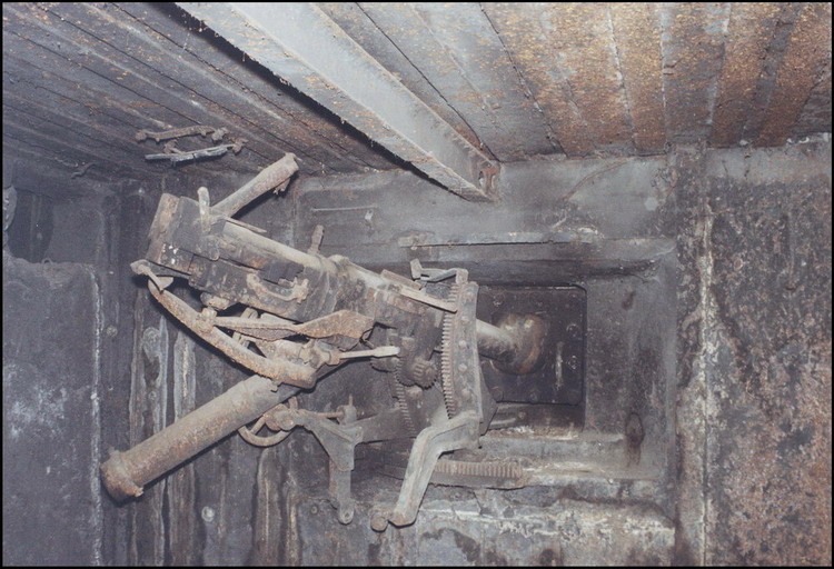

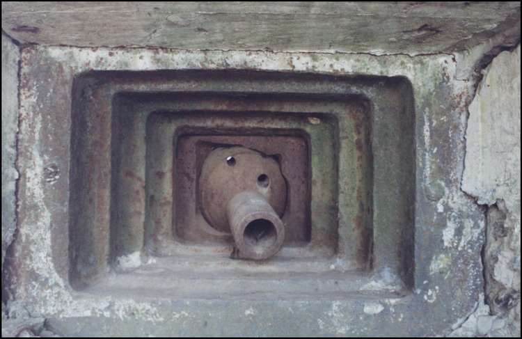

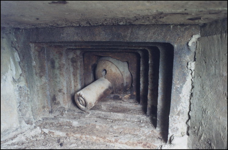

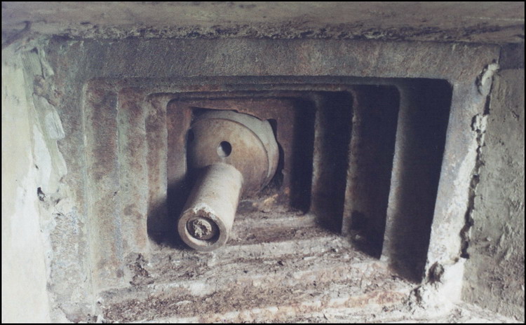

А теперь фото из Каменец-Подольского УРа. Они когда-то были на Фортификейшене, но, думаю, не грех их и здесь представить.
Это ныне уже покойный Mad комплект из броневого короба, маски, и прижимной плиты. Пушки уже не было.
index.php?t=getfile&id=2291&private=0
index.php?t=getfile&id=2292&private=0

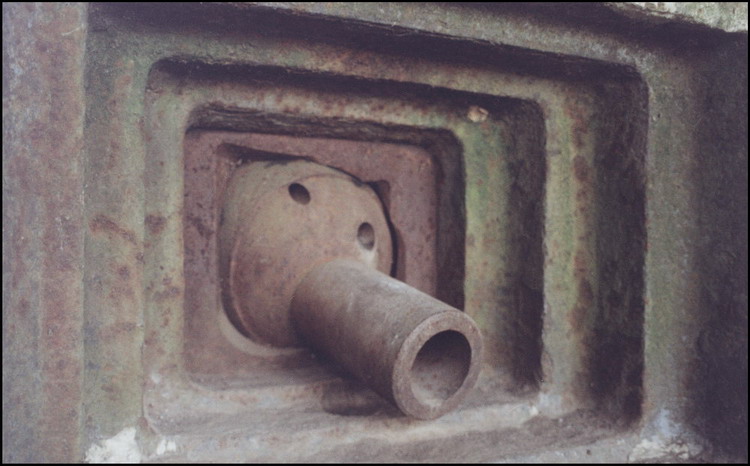

Наверное последнее в Украине живое орудие от установки ДОТ-4. Ныне демонтировано, и не в досягаемости для металлоломщиков.
Увы, на броневой короб это не распространялось Sad
index.php?t=getfile&id=2293&private=0
index.php?t=getfile&id=2294&private=0
index.php?t=getfile&id=2295&private=0

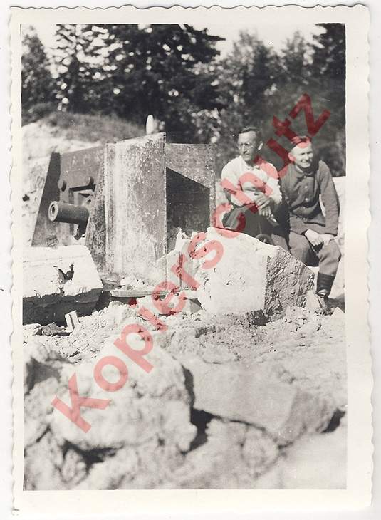

Вот интересное фото установки. Нашли на аукционе коллеги с http://www.ioh.pl/forum/viewtopic.php?t=4478 Правда они предположили, что это Л-17. Это, естественно, не так. Установка без своего броневого короба.
index.php?t=getfile&id=2296&private=0

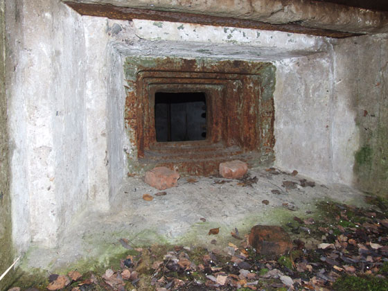

Короб снаружи:
index.php?t=getfile&id=2350&private=0
Изнутри:
index.php?t=getfile&id=2351&private=0

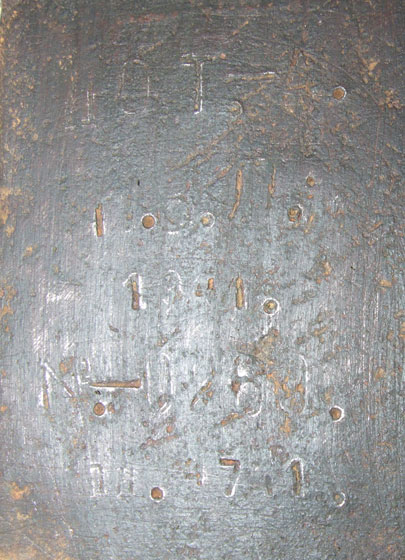

Маркировка ( ДОТ.-4 Н.З.Л. 1941. №.-0269 пл. 4711.), НЗЛ = Невский Завод Ленина ???
index.php?t=getfile&id=2352&private=0

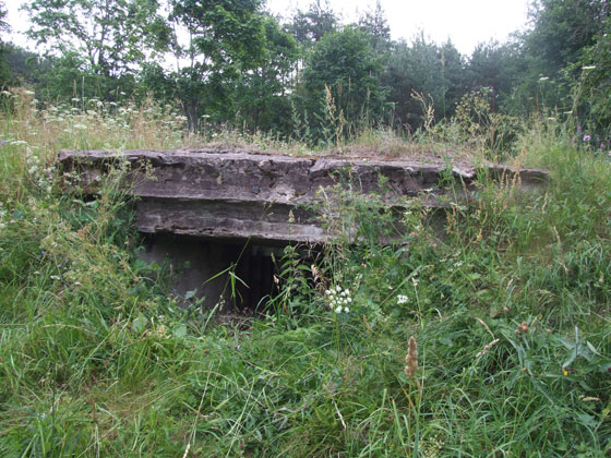

Бетонная стенка с коробом от ДОТ-4 (дерево-земляное сооружение):
index.php?t=getfile&id=2353&private=0
