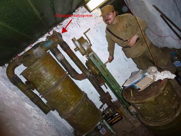

Леонид Харитонов
Сообщений: 86
За что, кстати, большое спасибо! Поскольку как выглядел противодымный фильтр на 150 кубов при варианте с 3 х ФПУ-50 остается непонятным (а воздухозаборник один), то остановились на схеме 2 х ФПУМ-100 + ФПУМ-200:
index.php?t=getfile&id=22164&private=0
Документ датируется 1942 годом и издан по Ленфронту, таким образом, появление ФПУМ-200 в ДОТе постройки 1943 года в Ленинграде представляется вполне возможным.
В это воскресенье собираемся вчерне собрать ФВУ. Из описания следует, что ФПУМ-100 и ФПУМ-200 имеют высоту барабана 40 см при диаметре 55 см, что не сильно отличается от габаритов имеющихся у нас ФП-100У. Два ФП-100У будут "загримированы" под ФПУМ-100, а с еще одного срежем боковой фланец и аккуратно закроем дырку заплатой. Должен получиться как бы ФПУМ-200.
В принципе, остается еще проблема с газоиндикаторами. Судя по схеме из "Денкшрифта", они в военные годы были, но выглядели совершенно иначе, чем известные трубочки на ФП-100.
  • Вложение: ФПУМ-200.jpg
    (Размер: 92.98KB, Загружено 1707 раз)

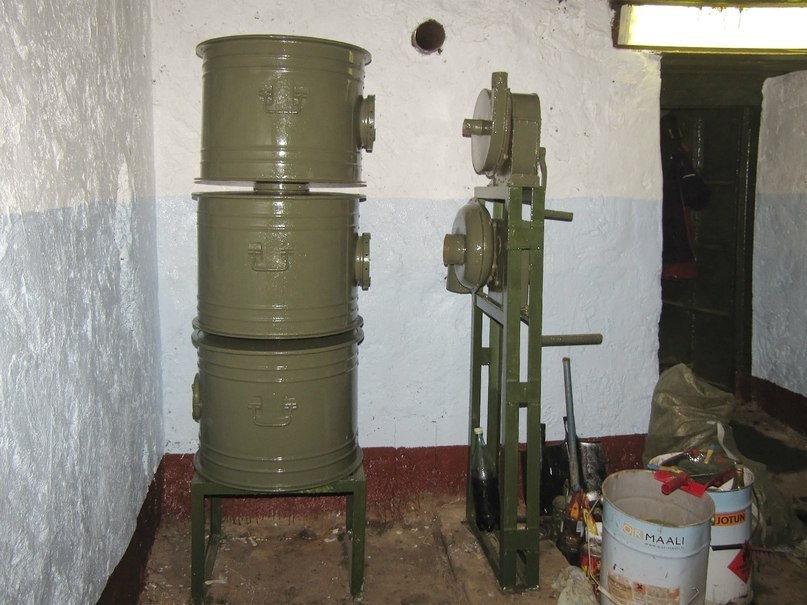

Re: Фильтровентиляционное оборудование [сообщение #46641 является ответом на сообщение #46586] вс, 13 октября 2013 21:28 Переход к предыдущему сообщенияПереход к следующему сообщения
Леонид Харитонов
Сообщений: 86
ФВУ в условно-собранном виде.
index.php?t=getfile&id=22176&private=0
  • Вложение: kzIMj4kYtEw.jpg
    (Размер: 61.54KB, Загружено 1516 раз)

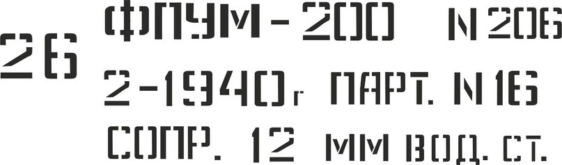

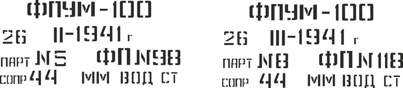

Фильтры покрасили в 4БО:
index.php?t=getfile&id=22229&private=0
Трафареты нанесем такие:
index.php?t=getfile&id=22224&private=0
index.php?t=getfile&id=22227&private=0
index.php?t=getfile&id=22225&private=0
Если кто знает настоящие цифры сопротивления фильтров, скажите!

Re: Фильтровентиляционное оборудование [сообщение #46775 является ответом на сообщение #46774] ср, 30 октября 2013 09:39 Переход к предыдущему сообщенияПереход к следующему сообщения
AlexM
Сообщений: 429
Поиск по картинкам привел и к цифрам
http://www.ekran-ural.ru/catalog/item101/
С уважением
Мансуров Алексей
Re: Фильтровентиляционное оборудование [сообщение #46776 является ответом на сообщение #46775] ср, 30 октября 2013 11:13 Переход к предыдущему сообщенияПереход к следующему сообщения
Леонид Харитонов
Сообщений: 86
AlexM писал(а) ср, 30 октября 2013 09:39
ФПУ-200 — это современный фильтр-поглотитель ОВ, производящийся примерно с 1987 года на смену ФП-100У. ФПУМ-200 — это противодымный фильтр начала 1940-х гг. Характеристики должны быть совершенно различны (кроме, конечно, цифры расхода 200 кубометров в час) и больше похожи на характеристики предфильтра ПФ-300.
[Обновления: ср, 30 октября 2013 11:16]
