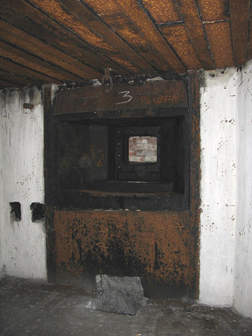

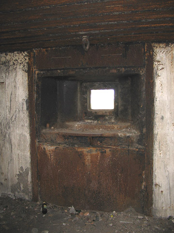

Пересмотрел свои фотки по Бресту. Над амбразурой под ДОТ-4 в покрытие заделано кольцо. На фотках присутствуют кольца в двух разных ДОТах, но если правильно помню, они там над всеми ДОТ-4.
index.php?t=getfile&id=9914&private=0
index.php?t=getfile&id=9915&private=0

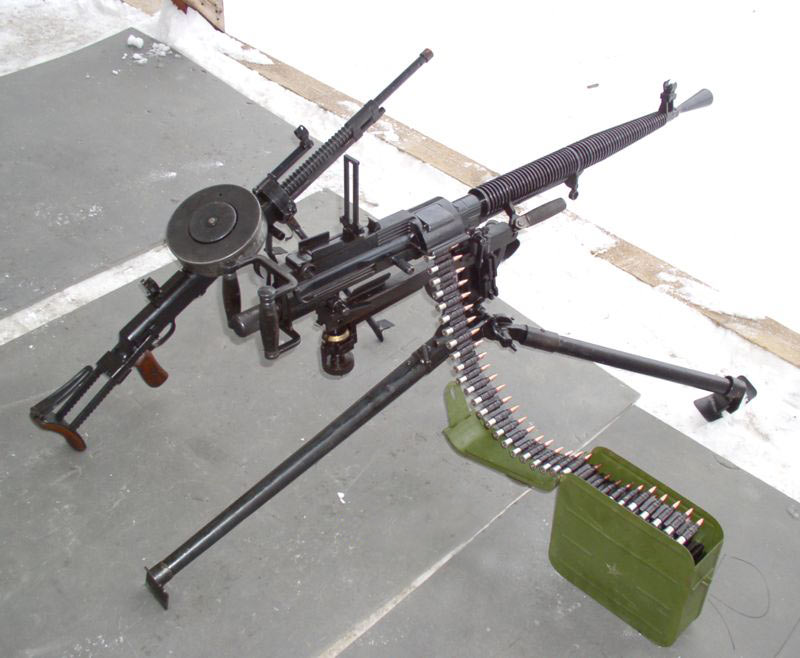

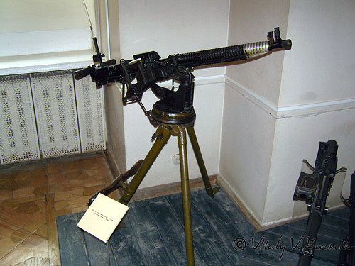

Хотел привлечь внимание к пулеметному вооружению казематной установки ДОТ-4 – станковому пулемету Дегтярева ДС-39 или просто ДС. Считаю, что этот пулемет как составная часть вооружения ДОТ-4 незаслуженно обделен вниманием. Ведь сама установка ДОТ-4 прежде всего орудийно-пулеметная, и, думается, что ее пулеметный огонь имел не меньшее значение, чем артиллерийский. Подтверждением является ее установка в одноамбразурных сооружениях упрощенного типа (как мирного, так и военного времени). На примере ВОВ особенно обращает на себя внимание строительство групп из нескольких одноказематных дотов с ДОТ-4 в Красногвардейском УР на основных направлениях атаки. В отдельных крупных сооружениях иногда по соображениям наличия пулеметов полностью отказывались от установки НПС-3 в сооружениях. Например, в 109 Иманском УР, в котором расстояние между дотами составляет 400-800 м, имелись отдельные трехамбразурные доты с тремя установками ДОТ-4, т.е. НПС-3 в них не было и задачу борьбы с пехотой должны были решать пулеметы ДС.
Разработка пулемета ДС-39 – это одна из первых попыток СССР в 30-е годы разработать современный станковый пулемет. Конструктивно пулемет ДС имеет ленточное питание, питание пулемета патронами при стрельбе осуществлялось из матерчатой ленты емкостью 250 патронов. Ствол по сравнению с прототипом получил несколько иную конфигурацию - с множеством ребер охлаждения, диаметр которых уменьшался к дульной части по конусу с 55 до 35 мм. Дальнейшая практика эксплуатации в войсках показала, что развитое оребрение не имеет особого смысла, лишь усложняя изготовление ствола и эксплуатацию оружия: ребра быстро загрязнялись, ухудшая охлаждение, однако для казематного вооружения такая конструкция вполне оправдана, на мой взгляд. При интенсивной стрельбе ствол могли быстро заменить на запасной, для избежания ожогов рук при замене на стволе имелась специальная ручка. Темп стрельбы по наземным целям - 600 выстр./мин, действительная дальность стрельбы составляла 1000 м. Для стрельбы использовались винтовочные патроны, однако из-за имевших место случаев разрыва патрона в ствольной коробке и демонтажа патрона с тяжелой пулей допускалось использовать патроны только со стальными или биметаллическими гильзами. Использование патронов с латунной гильзой было запрещено. Пулемет со станком весил 33 кг
По пулемету ДС-39 имеется достаточно статей в Интернете, основная мысль сводится к тому, что «пулемет ДС-39 не оправдал его надежд: из войсковых частей стали поступать жалобы, связанные с ненадежностью пулемета. Несмотря на простоту пулемета, малый вес и большую огневую мощь, пулемет имел ряд недостатков: малая живучесть основных деталей, неудовлетворительная работа при запылении и низкой температуре, случались разрывы патрона в ствольной коробке. Самым главным недостатком пулемета была невозможность использования патрона с латунной гильзой, допускались только биметаллическая или стальная. Такое условие не позволяло войсковым частям расходовать старые партии патронов, а в военное время чрезвычайно усложнило бы и снабжение боеприпасами. Предпринятые попытки устранить обнаруженные дефекты пулемета ДС-39 убедительно доказали, что без коренной переделки самой конструкции не удастся добиться обнадеживающих результатов. Пулемет ДС-39 после многолетней доводки так и не был готов для масштабного производства и только безоговорочная поддержка Дегтярева Сталиным помогла принять на вооружение в общем-то еще сырой, не доработанный до конца образец».
http://rkka.by.ru/weapon/pulemet/ds39.html
http://ru.wikipedia.org/wiki/ДС-39
Изготовление пулемета началось на Ковровском заводе, но затем перешло на Тульский оружейный завод, который до этого выпускал станковые пулеметы образца 1910 г. По мере освоения выпуск ДС-39 на ТОЗе постепенно наращивался, а производство «Максимов» соответственно снижалось и к 1940 г. совсем прекратилось. Всего в 1940 и 1941 гг. было выпущено 10345 пулеметов ДС-39.
Теперь по наличию этого пулемета в УРах. Не знаю, как было с их наличием в укрепрайонах западного театра военных действий, но в начале 1943г. в дальневосточных УР было по количеству установок ДОТ-4: в 105-м Гродековском – 5 ДС; 107-й Барабашский УР – 7 ДС; 102-й Усть-Сунгарийский УР – 3 ДС;
Больший процент пулеметов ДС (и соответственно установок ДОТ-4) был в новых УР строительства 1939-1942гг., а также старых УР, где проводилось большое строительство сооружений под ДОТ-4 – 109-й Иманский УР – 29 ДС (для сравнения пулеметов «максим» - 114, т.е. 20% станковых пулеметов – это ДС), 113-й УР – 30 ДС (15%), 106-м Полтавском – 47 ДС (11%), 112-й Хорольский УР – 17 ДС (8%).
Помимо установки в доты, в некоторых УР пулеметы ДС применялись как станковые на полевых станках. Например в 111-м Шуфанском УР, где все сооружения представляли из себя дзоты или каменно-бутовые сооружения, было 8 пулеметов ДС.
Для пулеметов ДС имелся собственный боекомплект, поэтому его учет шел отдельно от винтовочных патронов, используемых пулеметами «Максим». Например в Иманском УР на 29 пулеметов ДС имелось 154779 патронов, т.е. более чем по 5300 патронов на пулемет (на каждый пулемет "Максим" - по 9900 патронов).
Остаются вопросы по эксплуатации этого пулемета в частях УР, есть ли факты разрыва патронов в стволах, донесения о неудовлетворительной работе в условиях казематной эксплуатации.
А для сравнения фото пулемета Силина, который предполагалось устанавливать в установке ДОТ-4.index.php?t=getfile&id=14500&private=0index.php?t=getfile&id=14501&private=0index.php?t=getfile&id=14502&private=0

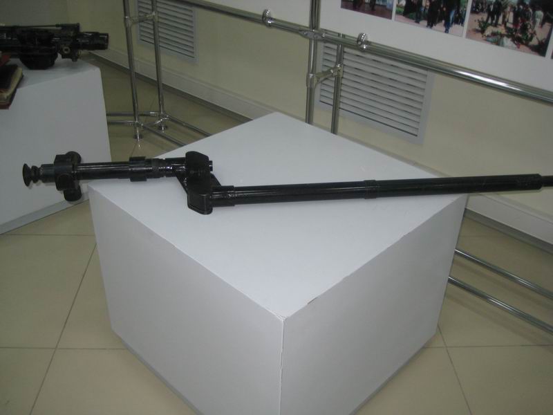

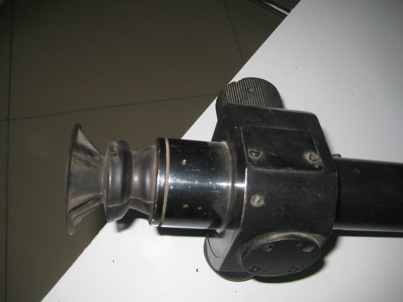

Леонид Харитонов
Сообщений: 86

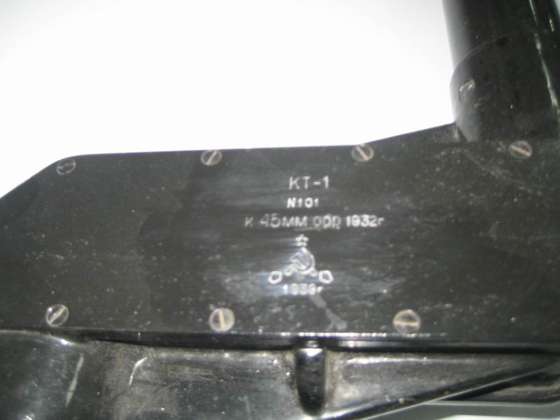

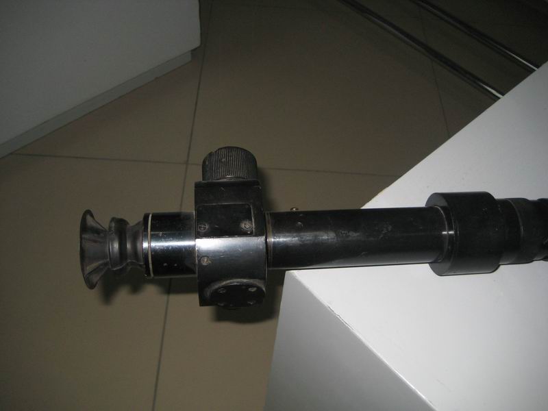

Недавно мы обращались в музей Новосибирского приборостроительного завода (бывший завод № 69 Наркомата вооружений) в поисках материалов по прицелам КТ-2 для установок НПС-3, в целях изготовления макета для реконструкции установки НПС-3 в ДОТе. По КТ-2 в Новосибирске ничего не нашли, зато нашлись конструктивно похожие прицелы КТ-1, стоявшие на вооружении установок ДОТ-4. Из музея завода прислали фотографии. Думаю, будет интересно.
Итак, оптический прицел КТ-1 для установки ДОТ-4 (45-мм пушки обр. 1934 г., спаренной с пулеметом обр. 1939 г. на казематном лафете). Увеличение 2-кратное, поле зрения — 18 градусов. Имеет четыре вертикальных прицельные шкалы (для осколочного снаряда, бронебойного снаряда, легкой и тяжелой пуль) и одну горизонтальную шкалу для учета боковых поправок.

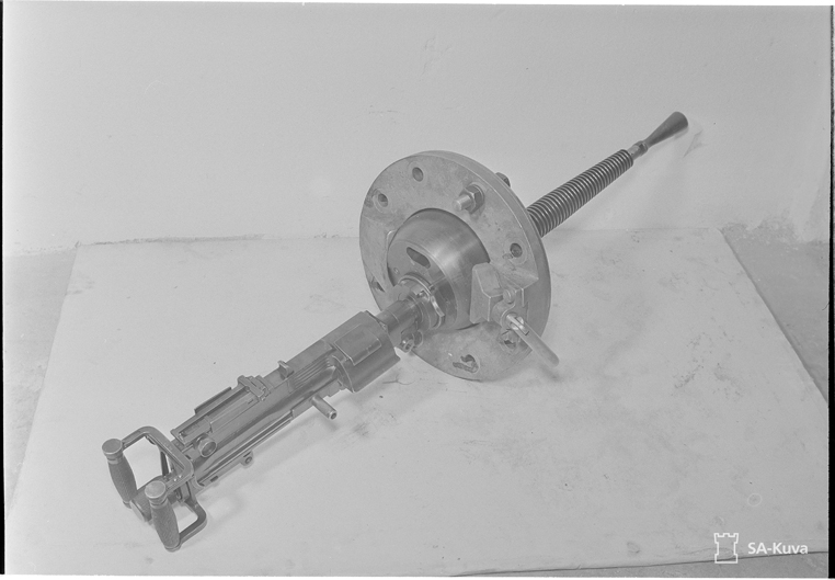

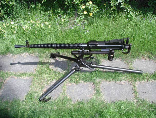

Во, тут попалось, на SA-Kuva
index.php?t=getfile&id=25421&private=0
Там ещё и на станке есть, установленный.
