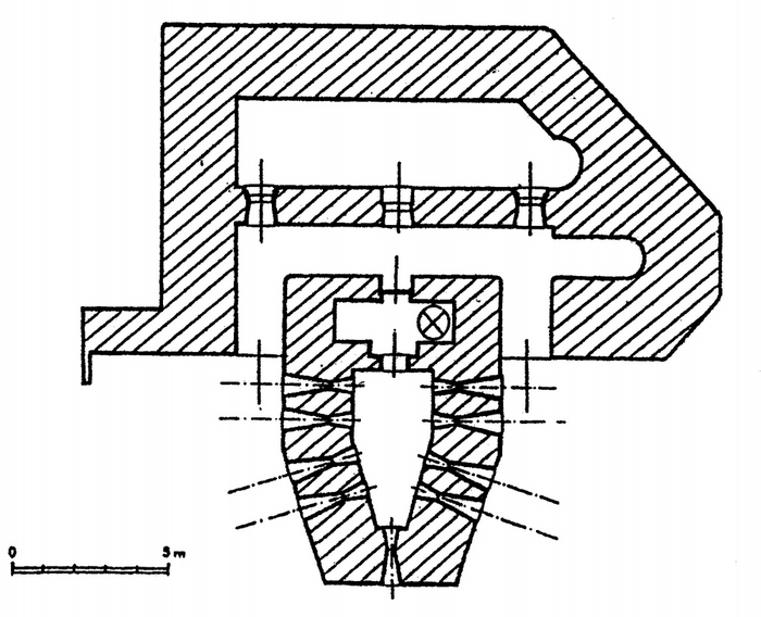

Пример возведения перед войной прекрасных "маленьких бетонных коробочек".
Рисунок Ежи Садовского для статьи "Адаптация российских крепостных сооружений крепости Осовец в польские боевые сооружения в межвоенный период". Авторы Томаш Веселовски и Ежи Садовски, опубликована в "Zeszyt naukowy № 10", Военный музей в Белостоке. Сооружение (блокгауз № 1024) предназначено для наблюдения за предпольем форта 1 (из броневого колпака), а также обстрела подступов к шлюзу и рву, а также укрытой дороги.
index.php?t=getfile&id=227&private=0
Мне вообще-то было интересно увидеть вот такие русские предвоенные сооружения.
  • Вложение: 1024.gif
    (Размер: 143.91KB, Загружено 1558 раз)

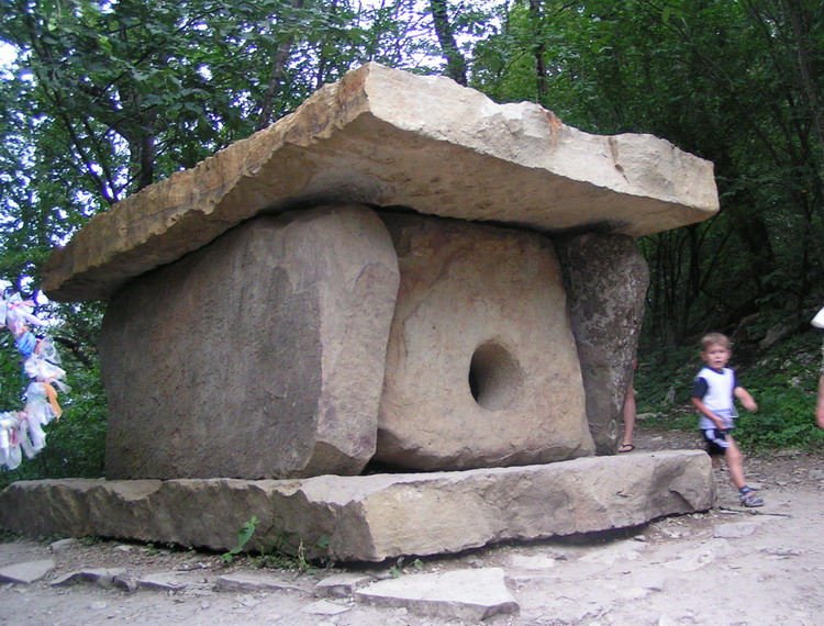

Если покопть вглубь веков, то можно увидеть, что форма, габариты, внешний вид ДОТов - пришли чуть-ли не с доисторических времен. Примеры тому - дольмены. Razz
В "цифре" у меня только вот этот :
index.php?t=getfile&id=252&private=0
Это явный новодел в районе Геленджика (для привлечения туристов на канатную дорогу), но настоящие выглядят аналогично; встречаются и целые "группы ДОТов". Если заинтересует, отсканирую и выложу несколько своих старых фото....
  • Вложение: dolmen_01.jpg
    (Размер: 181.94KB, Загружено 1419 раз)
да, в обчем, почему бы и нет! Это тоже интересно, история ж...
Только не в этой ветке.
Smile

Посекольку к отверстию в дольмен полагается пробка.желающие могут провести генеалогическую связь с ней и той заслонкой,которая норовила сама по себе закрыться при стрельбе Laughing
