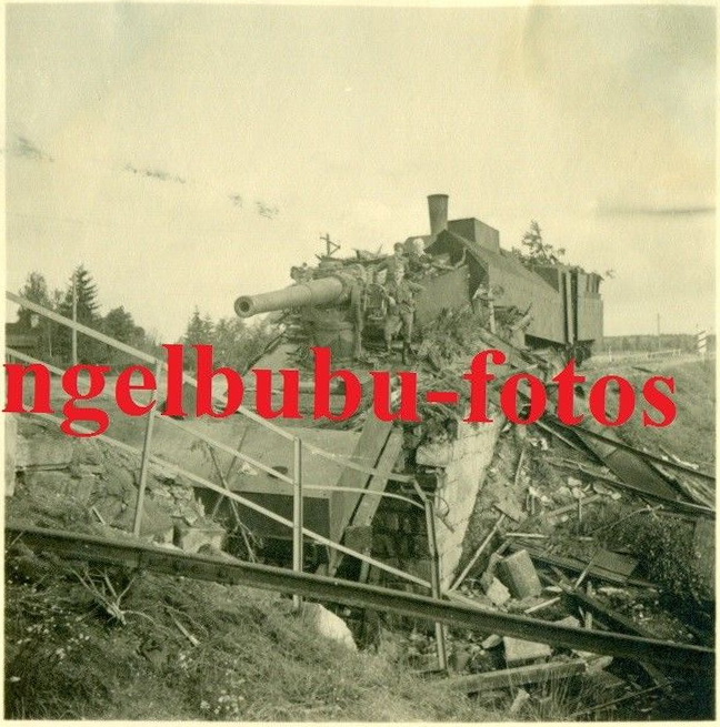

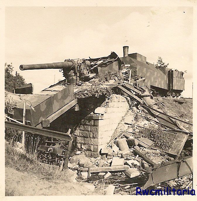

E-bay подкинул фотозагадку - где и когда могло быть снято немцами:
index.php?t=getfile&id=19719&private=0
Подписано незатейливо: "KO'd Russian Camo Painted Armored Train on Bombed Bridge"

Доброволец
Сообщений: 525
Фотка довольно известная. Снято где-то в Эстонии в конце августа или сентябре 1941 года. ЖДАУ - скорее всего создана советскими защитниками Таллинна летом 1941-го.А вообще подробностей пока мало.
Да, сам паровоз серии Ok - латиницей (или Оп по советским обозначениям). Это эстонская модернизация русских паровозов серии Ов выполненная в 1930-е годы. Таким образом, паровоз однозначно Эстонской ж.д.
[Обновления: сб, 27 октября 2012 11:35]
Re: Железным дорожникам [сообщение #40382 является ответом на сообщение #40377] сб, 27 октября 2012 13:07 Переход к предыдущему сообщенияПереход к следующему сообщения
Очередной гранд-мерси! Smile
Возможно, этот транспортер из состава жд батареи № 20, зачисленной в состав КБФ приказом НКВМФ № 0773 от 20.8.41, оборонявшей Таллин под командованием капитана Живодер.

Вы пишите, что фото довольно известная, а где еще она публиковалась и с какими подписями?
А так Вы правы, подробностей мало... Sad
Re: Железным дорожникам [сообщение #40384 является ответом на сообщение #40367] сб, 27 октября 2012 13:57 Переход к предыдущему сообщенияПереход к следующему сообщения
Доброволец
Сообщений: 525
Правильнее сказать сюжет известный. Несколько снимков этой ЖДАУ сброшенной на подорванный мост попадалось в сети. Мне кажется, я видел их в "международном военном форуме" в ветке бронепоезда. Но, точно утверждать не берусь. А первоисточник у них был, естественно, также e-bay.
Этот снимок, опубликованный на фортоведе, отличается от прочих значительно более высоким качеством. За публикацию спасибо.

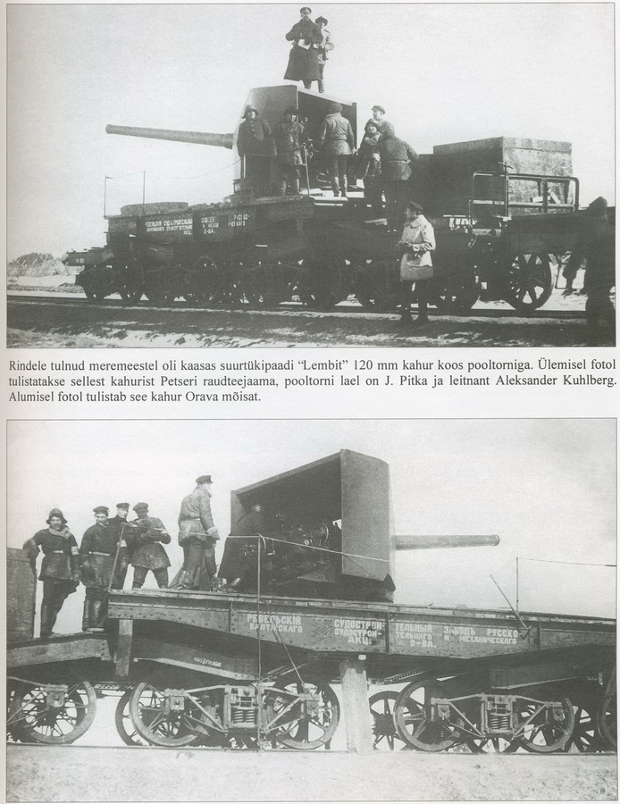

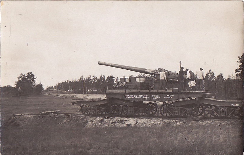

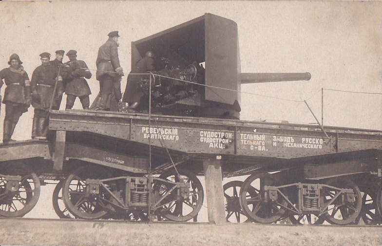

На e-bay попались несколько открыток с эстонскими ЖДАУ. Открытки датированы 1919 годом.
Это фото известно, встречалось часто. Судя по книге "Eesti soomusrongid ja soomusronglased 1918-1941"(2003) - это 120-мм орудие бронепоезда "Lembit":

Судя по книге "Eesti soomusrongid ja soomusronglased 1918-1941"(2003) - это орудие бронепоезда "Lembit":
index.php?t=getfile&id=28481&private=0
А вот это фото вижу впервые и в книге его нет:
index.php?t=getfile&id=28477&private=0

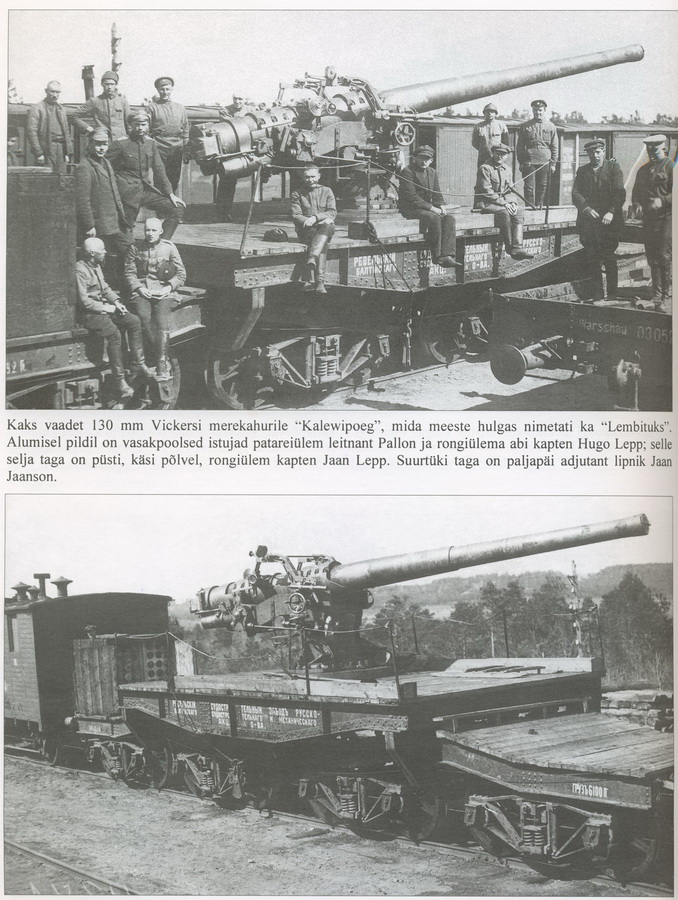

Похоже, что это орудие с бронепоезда "Kalevipoeg" (фото из упомянутой книги для сравнения):
index.php?t=getfile&id=28478&private=0
Железнодорожная платформа под 130-мм немного удивила ажурностью своих тележек...

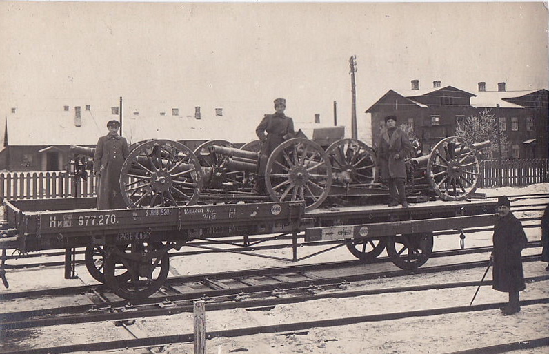

Ну и еще одно фото на тему "эстонские пушки на железной дороге" (правда, не в боевом, а в транспортном положении):
index.php?t=getfile&id=28479&private=0
index.php?t=getfile&id=28480&private=0

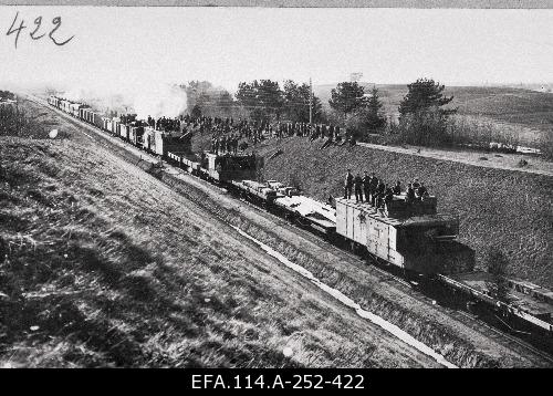

На сайте эстонского национального архива ra.ee в свободном доступе выложено примерно под сотню фотографий бронепоездов, поездов с пушками и еще больше пушек без поездов периода 1918-1920 гг. Но копая только фортификацию качать их не стал. Если у кого есть желание может поискать материалы по своей тематике.
Soomusrong Kapten Irw Vabadussõja ajal (бронепоезд некого капитана на войне)
index.php?t=getfile&id=28585&private=0

Коллеги, а кто встречал чертежи или схемы этих самых платформ под 130-мм орудия?
Re: Железным дорожникам [сообщение #55280 является ответом на сообщение #55278] пт, 20 января 2017 10:53 Переход к предыдущему сообщенияПереход к следующему сообщения
YXOB
Сообщений: 413
ИМХО, ставили на то, что было и,соответственно, надо и искать то, что у них было Smile

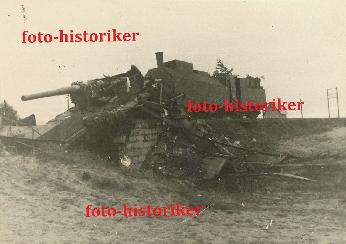

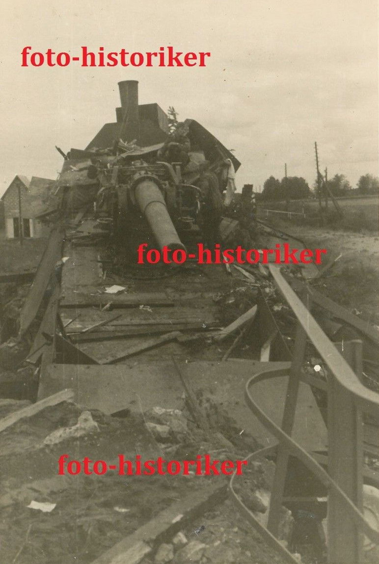

Re: Бронепоезда и ЖДАУ Эстонии [сообщение #57138 является ответом на сообщение #56696] пн, 08 января 2018 07:07 Переход к предыдущему сообщенияПереход к предыдущему сообщения

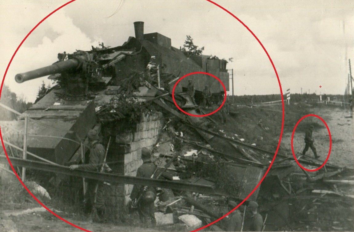

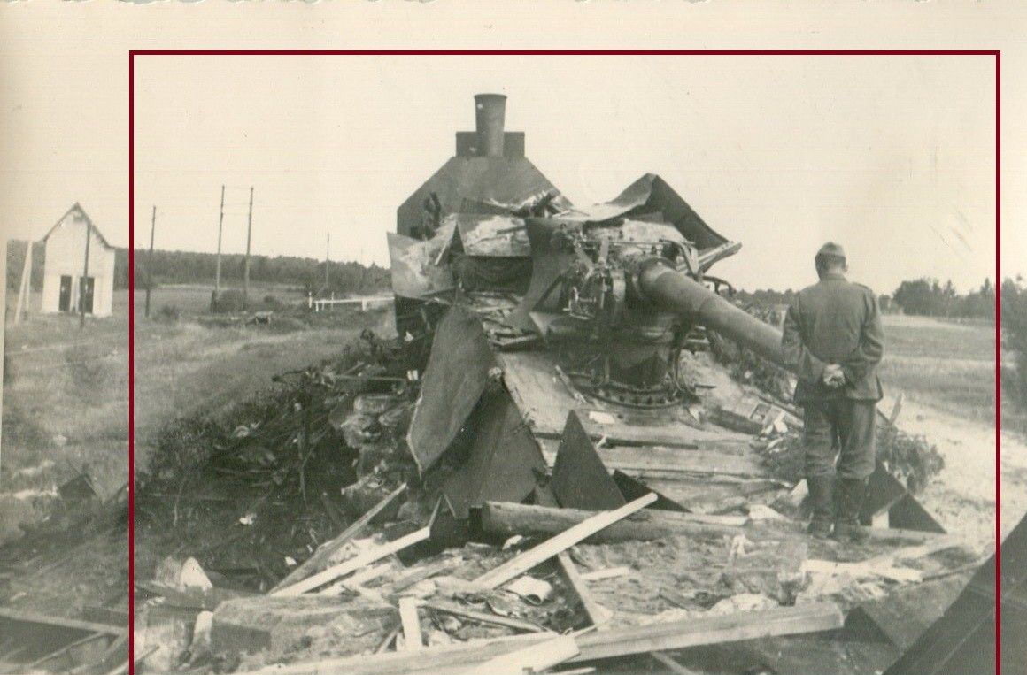

Еще несколько снимков этого БеПо, стянутых с e-bay.de и ebay.com:
index.php?t=getfile&id=30548&private=0
index.php?t=getfile&id=30549&private=0
index.php?t=getfile&id=30550&private=0
Все три фото подписаны одинаково: "Reg 217 ESTLAND zerstorter russischer Panzerzug"
index.php?t=getfile&id=30551&private=0
