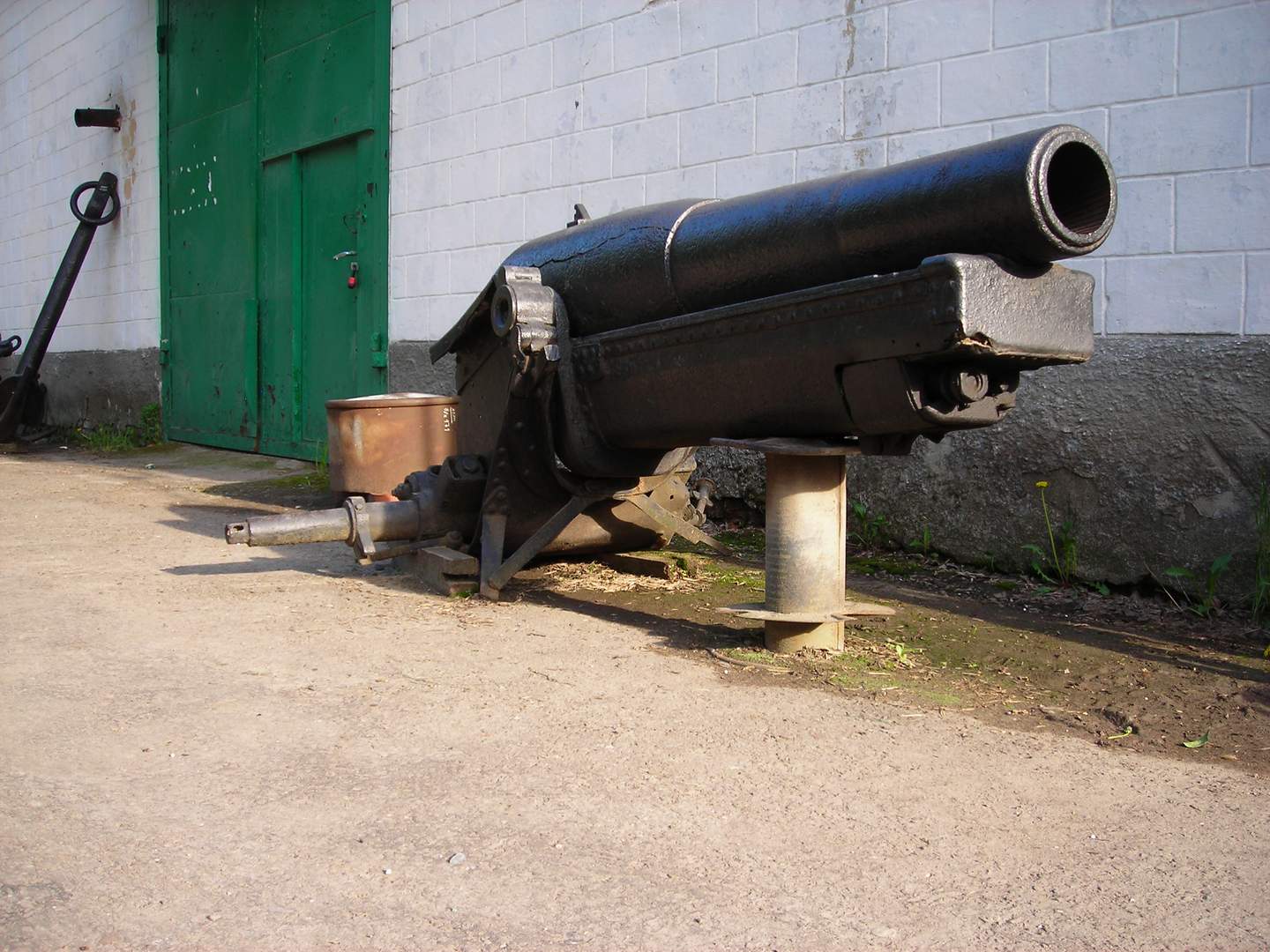

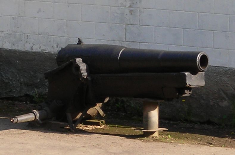

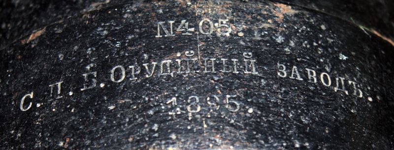

А вот это что?
index.php?t=getfile&id=6253&private=0
index.php?t=getfile&id=6254&private=0
index.php?t=getfile&id=6255&private=0

Это 4-х фунтовая (3,425 дм. или 87 мм.) лёгкая пушка обр.1877 г. Но уже модернизированная. С 1891 г. на них ставили уже не клиновой замок Круппа или Обуховского завода ,а поршневой затвор с обтюратором Банжо.С 1893 г. такой затвор стали ставить и на конные орудия. Лафет модернизирован в 1895 г. полк.А.Энгельгардтом.На хоботовой части постален упругий сошник с каучуковым буфером, кольцо для крепления на крюк передка вынесено назад и изменён немного механизм качания ствола.

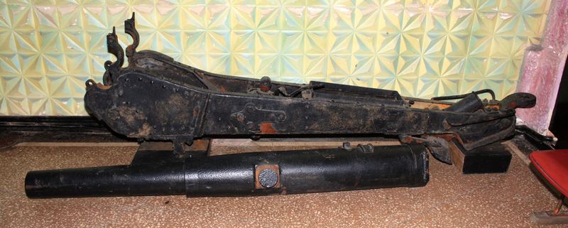

Re: Что за орудие? [сообщение #13863 является ответом на сообщение #13860] пн, 04 января 2010 22:05 Переход к предыдущему сообщенияПереход к следующему сообщения
Это орудие лежало в вестибюле Музея КСФ в Мурманске (в 2008-м, может и лежит до сих пор). По словам смотрительниц музея - перевезено из Гремихи (Йоканьги), где её нашли дети в сопках.
В тырнете нашел такое упоминание:
http://www.hrono.ru/text/2009/shli1209.php
В 1871 году на лоцмейстерской шхуне «Самоед» из Петербурга было доставлено пять медных трёхфунтовых сигнальных пушек, которые установили на Святоносском, Терско-Орловском, Жижгинском и других маяках. Эти пушки стали первыми средствами подачи звуковых сигналов на мая ках Севера.
Весной 1976 года по приказанию Начальника политотдела 11-й флотилии контр-адмирала С.П. Варгина эту пушку доставили с мыса Святой Нос в Островную. Состояние орудия было неважное, лафет рассохся, ствол покрылся мхом и ржавчиной. Матросы Дома офицеров отремонтировали ла фет, вычистили и покрасили всю пушку чёрной краской, и вскоре она стала экспонатом в музее Йо каньгской военно-морской базы.
Видимо Сергей ШЛИМОНОВ (автор текста цитаты) упустил момент замены медных пушек на вот эти.
Re: Что за орудие? [сообщение #13902 является ответом на сообщение #1323] вт, 05 января 2010 21:16 Переход к предыдущему сообщенияПереход к следующему сообщения
Войцехович
Сообщений: 465
Ну судя по датам в цитате и на стволе, это явно не те пушки , что были первоначально. А далее в цитате про лафет, который рассохся. Это металлический, то. И затвор такой не ставили на медные казнозарядные орудия. И полевую русскую артиллерию я знаю достаточно хорошо. Много лет ею занимаюсь. Скорее всего при постпенной смене орудий в армии, эту пушку передали в качестве сигнальной на маяк в начале 20 века. А там кто его знает что было. Местным краеведам поработать бы в архивах. В брянском архиве, я нашёл упоминание о изготовлениии салютных пушек по заказам помещиков для усадеб, аж в 1815 г. по чертежам 1805 г. но в М 1:2. И потм нашёл такую в музее одного из райцентроа области.
Войцехович
[Обновления: вт, 05 января 2010 21:25]

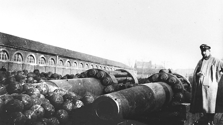

Комерады из неметчины прислали на опознание:
index.php?t=getfile&id=6283&private=0
From a friend a have receives a picture showing 2 gun- or mortar barrels. The picture was copied out of a book which was etited baxk in the thirtees of last century. The headline said " russian guns taken out of a russian fort in 1915". Do you have any idea what this could be? Your help will be highly appreciated.
Фото сканено с книжки, выпущенной в 1930-х гг. Подпись: Русское орудие, захваченное в русском ворту в 1915 г."
Что за орудие и что за форт может быть?
Заранее спасибо!

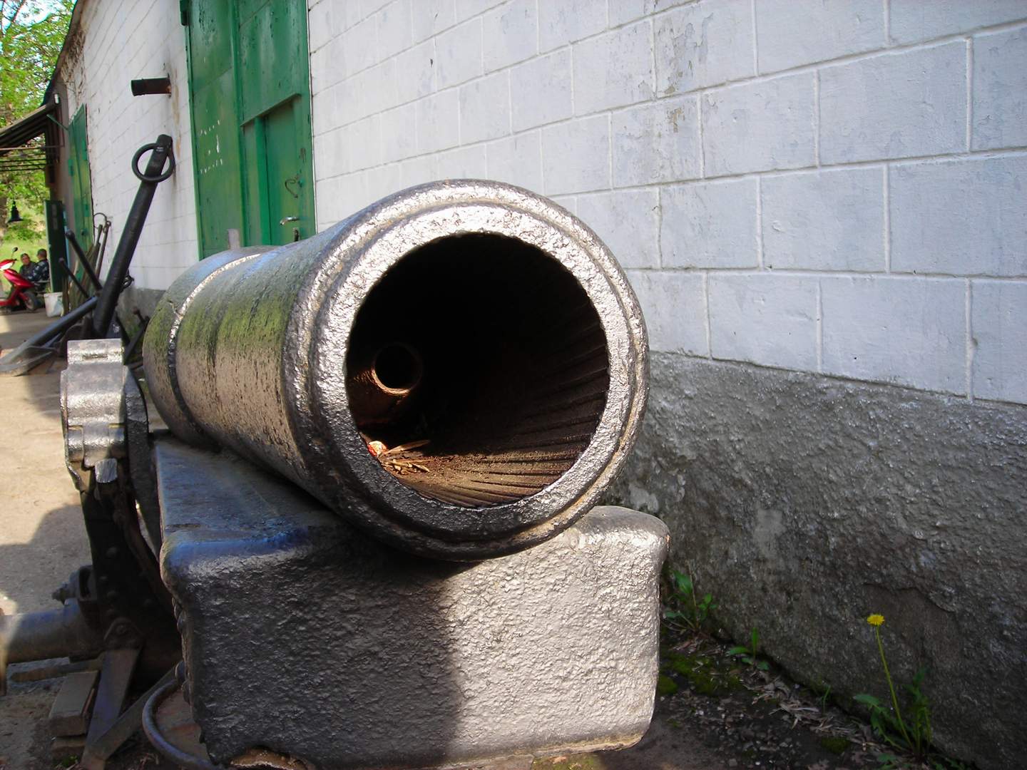

Что это за останки? [сообщение #29370 является ответом на сообщение #1323] пн, 16 мая 2011 21:12 Переход к предыдущему сообщенияПереход к предыдущему сообщения
SergZ
Сообщений: 5
Зарегистрирован: мая 2011
Географическое положение: Ростов

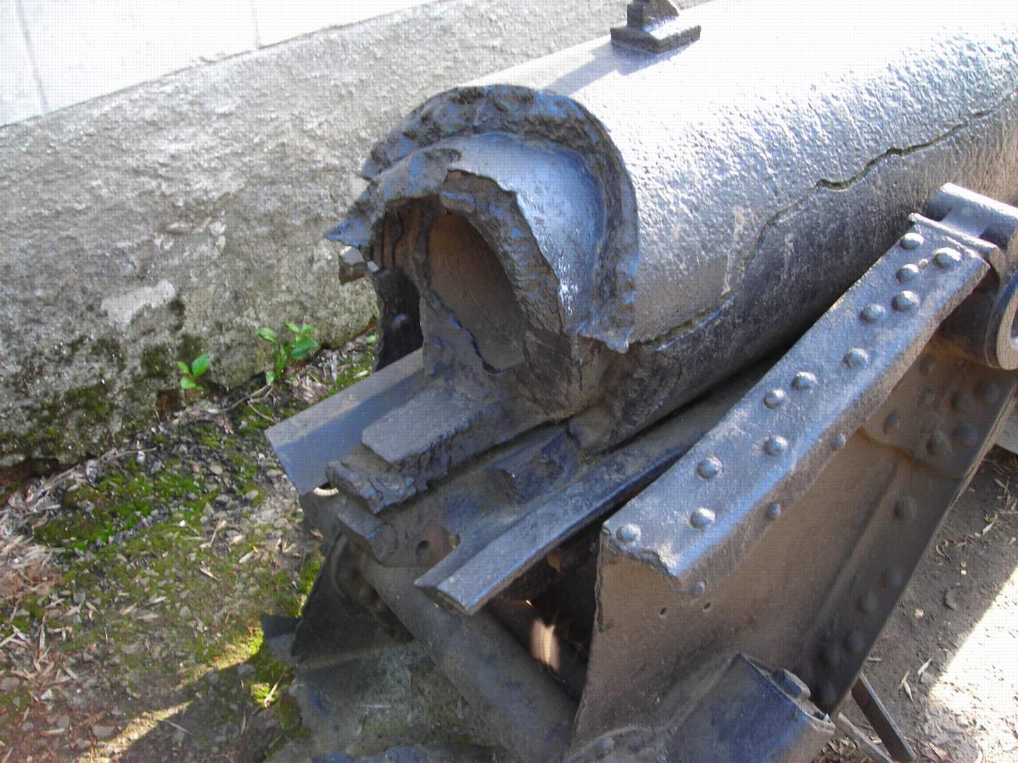

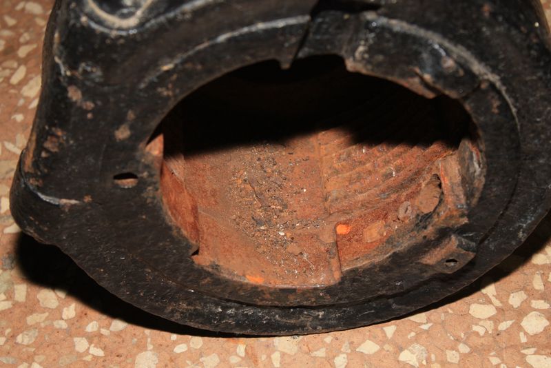

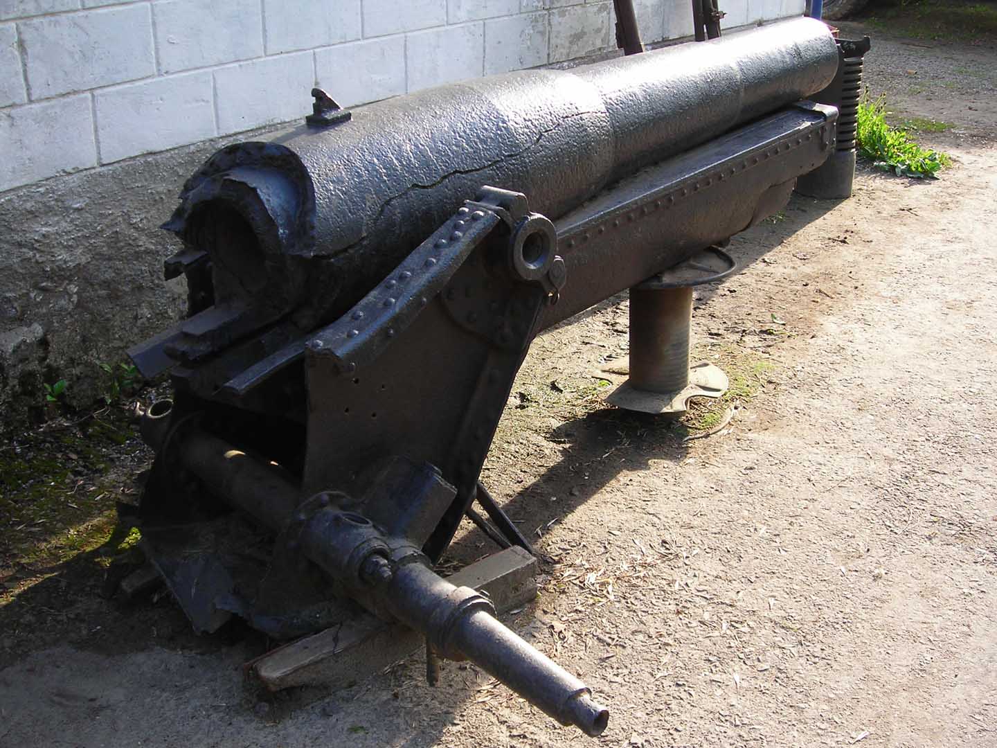

Останки орудия находятся в г.Аксае на задворках небольшого музея.
Затвор вырван, в стволе остался снаряд. Кожух треснул.
Хобот лафета оторван или отломан.
Подозреваю, что это Шнайдеровская крепостная гаубица 1909 г., но есть мелкие отличия от известных мне образцов.
Есть у кого мысли по этому поводу??
