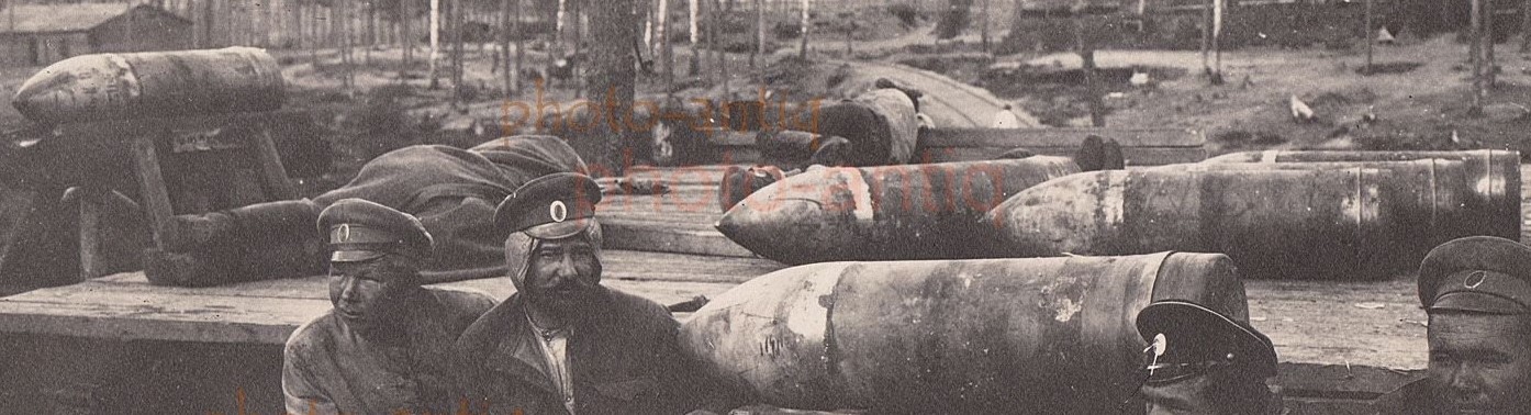

Госкаталог порадовал еще одним фото именно этого орудия:
Подписано: "Морская десятидюймовая батарея" (в калибре - ошибка, должно быть "двенадцатидюймовая")
Место: Витебская губ., Двинский уезд, г. Двинск Датировка снимка: 1917
ИНТЕРЕСНО ЧТО 4-я Батарея 1-го Морского состояла из двух ДЕСЯТИДЮЙМОВЫХ ОРУДИЙ
Интересно что

Re: 305-мм гаубица образца 1915 г. [сообщение #63469 является ответом на сообщение #63151] чт, 04 января 2024 10:11 Переход к предыдущему сообщенияПереход к следующему сообщения
[quote title=Menges писал(а) пт, 23 июня 2023 05:28]
Интересно /quote]
Еще как интересно!
Госкаталог не соврал. Я не даром говорил о "юбке", т.е. запоясковой части выложенных и вставленных модератором лежащих изделий и бойцов.
У 305 мм самая большая равнялась 38.1 мм, а у этих зримо больше, и форма самого ВП - конусообразная. На снимках 10 дм. обр. 1907 г. фугасные.
Смею предположить, что это "потерянная" мной батарея 10 дм орудий Кронштадтского крепостного полка , командированная на западный фронт в начале 1917 года, до известных событий.

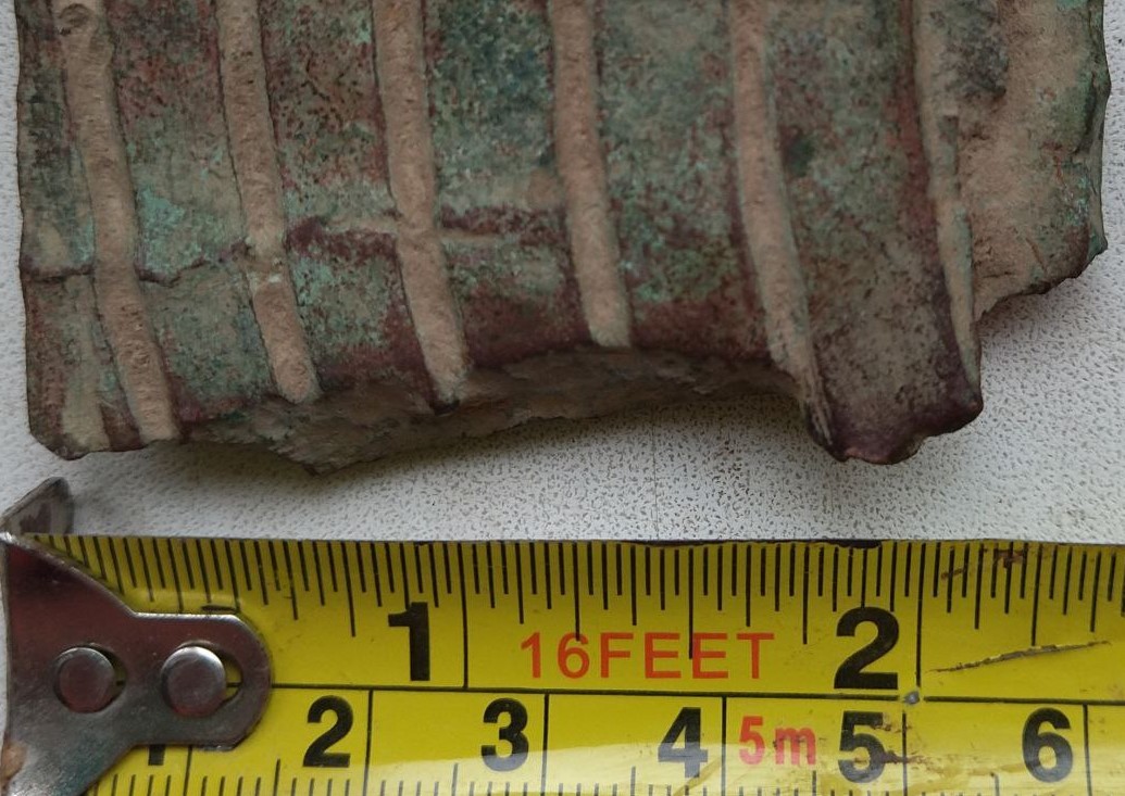

Re: 305-мм гаубица образца 1915 г. [сообщение #63495 является ответом на сообщение #63469] вт, 09 января 2024 10:36 Переход к предыдущему сообщенияПереход к предыдущему сообщения
Menges
Сообщений: 22
Зарегистрирован: октября 2021
Географическое положение: Moskau
[quote title=BSSH писал(а) чт, 04 января 2024 10:11]Menges писал(а) пт, 23 июня 2023 05:28
Интересно /quote]
Еще как интересно!
Два 10" (ИМЕННО ДЕСЯТИДЮЙМОВЫХ) орудия в декабре 1915 года с Обуховского завода отправились под Двинск и вошли в состав 4-й батареи 1-го Морского тыяж. артдивизиона. Орудия установили в районе 508 версты Ж\Д СПБ_Варшава. Эти два орудия обстреливали (корректировка с самолетов, одна из которых окончилась трагически гибелью летчиков. Победа лейт. Мюллера) господствующую высоту господский двор Турмонт, до самой Ж\Д станции Турмонт (ныне Турмантас Литовская республика) снаряды не доставали. На этой высоте я в детстве нашел осколок медного пояска снаряда который тут выкладываю.
