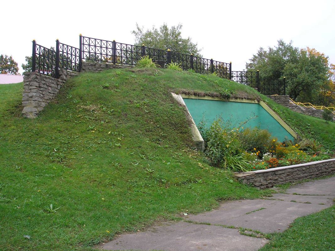

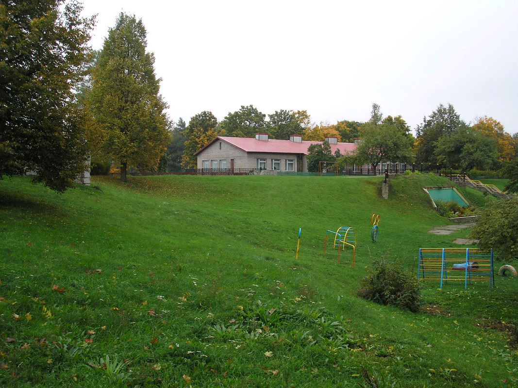

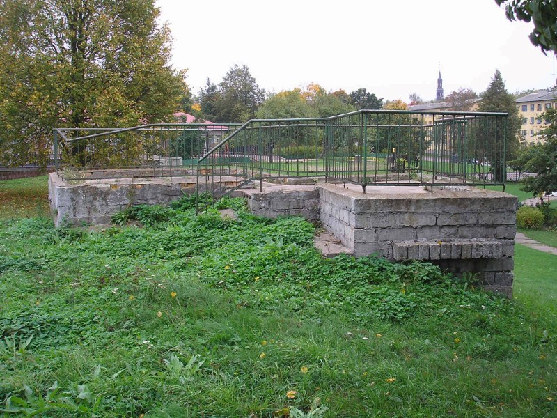

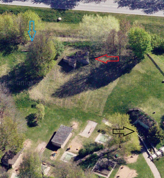

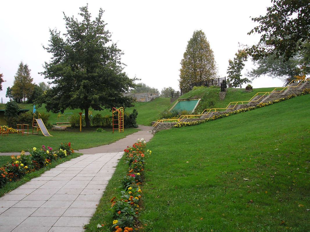

Состояние артбатареи в Нарве, 2х9". Съемка велась в 2006г., на данный момент изменений немного.
Вид сверху.
index.php?t=getfile&id=35081&private=0
Черная стрелка - погреб батареи. Красная стрелка - немецкий НП. Синяя стрелка - скорее всего немецкий ДОТ, прикрывающий дорогу, внизу.
Вид со стороны правого орудия
index.php?t=getfile&id=35083&private=0
С другой стороны.
index.php?t=getfile&id=35084&private=0
Погреб.
index.php?t=getfile&id=35082&private=0
Немецкий НП.
index.php?t=getfile&id=35085&private=0
