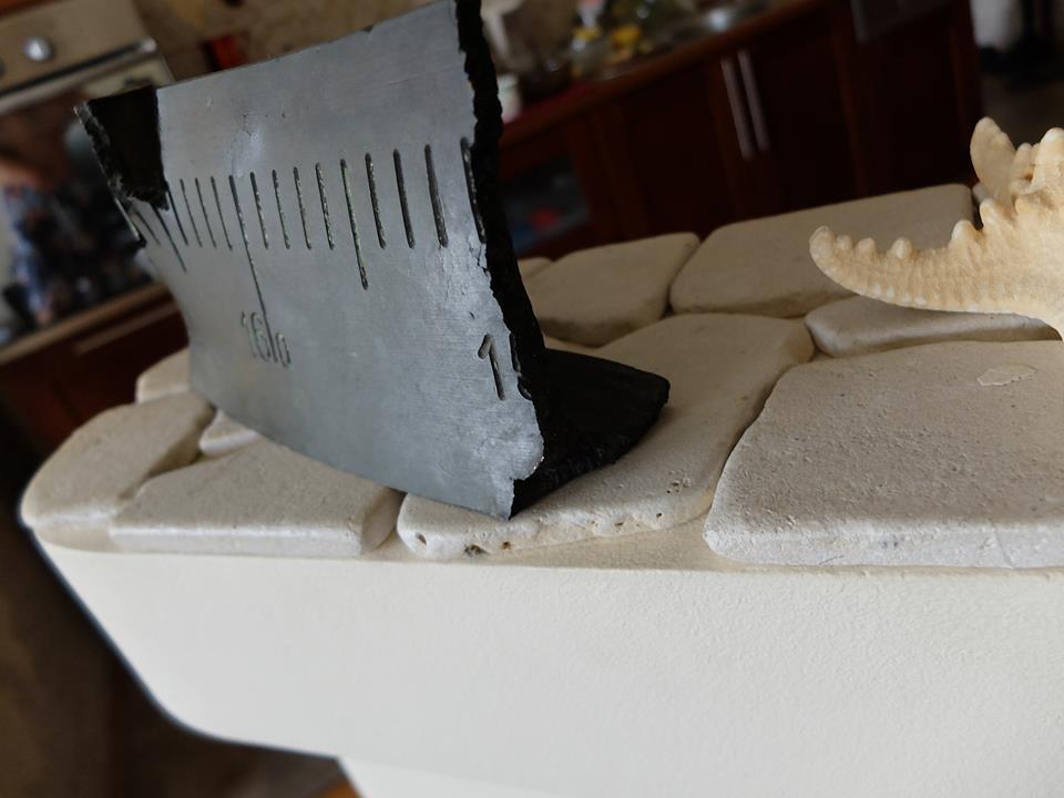

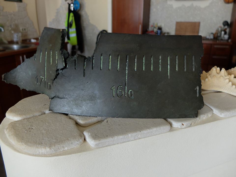

Ребята прислали фото находок в июне прошлого года во во время экспедиции РГО на Б.Тютерс
на восточном побережье острова, в песке на дюнах.
Вопрос от какое орудия шкала, деления в тысячных или в гр?
Было подозрения на 75-мм Канэ, поэтому сюда пришёл...

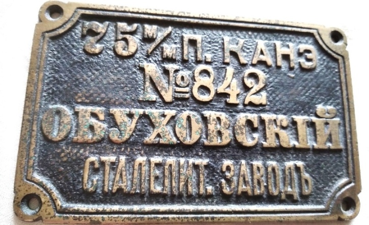

Кто может подсказать точку установки такой шильды на орудии. а еще лучше если с фотографией
