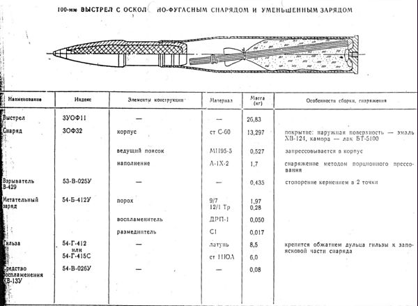

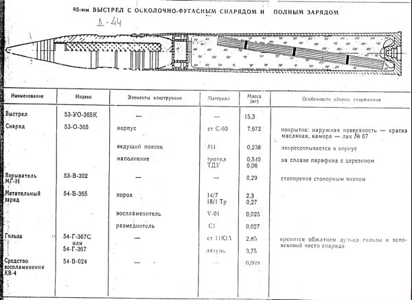

С большим уважением отношусь к номенклатуре типично армейской. Так уж повелось, что при произношении и написании боеприпасов к флотским системам указывается кроме калибра и длина ствола в калибрах(180-57 мм, или 130/54).У армейцев кроме калибра указывается орудие, иногда год...Но бывали случаи, когда армейцы уже "забыли" о своих изделиях(например 45-ка), а у флотских есть 45/46-68...,но никто не считает выстрелы к ней флотскими. Так вот у чисто флотских изделий заряд в гильзу в картузе не помещался (о "дедовских",скажу прямо не владею). А у 85мм к 52-К и КС-12, 100мм к БС-3 картуз имелся, причем воспламенитель пришивался к нему. Касаясь отсылочной тары для зарядов-заводы и арсеналы изготавливали готовые заряды и укладывали их в отсылочные мешки, а затем в металлические короба.Партии готовых для сборки зарядов отсылались на места сборки выстрелов.Спасибо.
index.php?t=getfile&id=5665&private=0
index.php?t=getfile&id=5666&private=0
  • Вложение: УО-365 .jpg
    (Размер: 48.99KB, Загружено 1999 раз)
  • Вложение: УОФ11 .jpg
    (Размер: 44.01KB, Загружено 2193 раза)

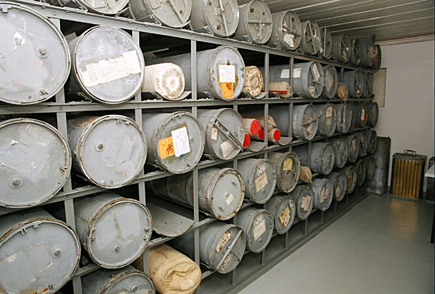

Ответ из начала прошлого века пришел от Ю.Ю. Мелконова. Во время его посещения Куйвасаари,ему с Сергеем Мелконовым показали "святое"-зарядный погреб с 305 мм футлярами. По словам Юрия Юрьевича военный комбат не очень хотел туда пускать - но повезло. Замечательная коллекция. Здесь есть и гладкие и "с ребрами", описанными Н.В Гаврилкиным, и еще пара для меня "новых" крышек и, способов их крепления.Спасибо.
www.melcon.lv
index.php?t=getfile&id=5805&private=0
  • Вложение: 14280001.jpg
    (Размер: 111.86KB, Загружено 1957 раз)

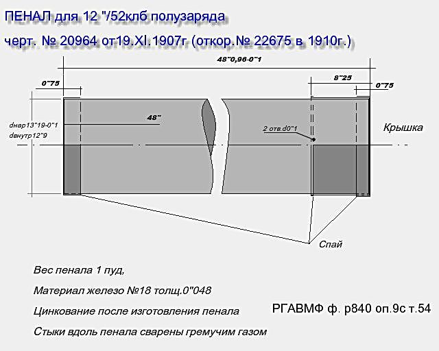

До появления герметичных футляров полузаряды к 305-52 хранились в пеналах. В то время указательные требования в чертежах как то:(сверлить,лудить,паять)звучали как пояснительные - перенес оригинальный текст. Не стал загружать эскиз, два отверстия в корпусе диаметром 2,54мм распологались диаметрально на расстоянии 8" от кромки и служили для стравливания воздуха при закрытии крышки. После укладки в пенал полузаряда стык крышки и корпуса герметизировался нефтяным салом или снарядной мазью.Сами понимаете, герметизация не надежная.Спасибо.
index.php?t=getfile&id=6273&private=0
  • Вложение: 12-52 ч.20964.JPG
    (Размер: 45.87KB, Загружено 2012 раз)
