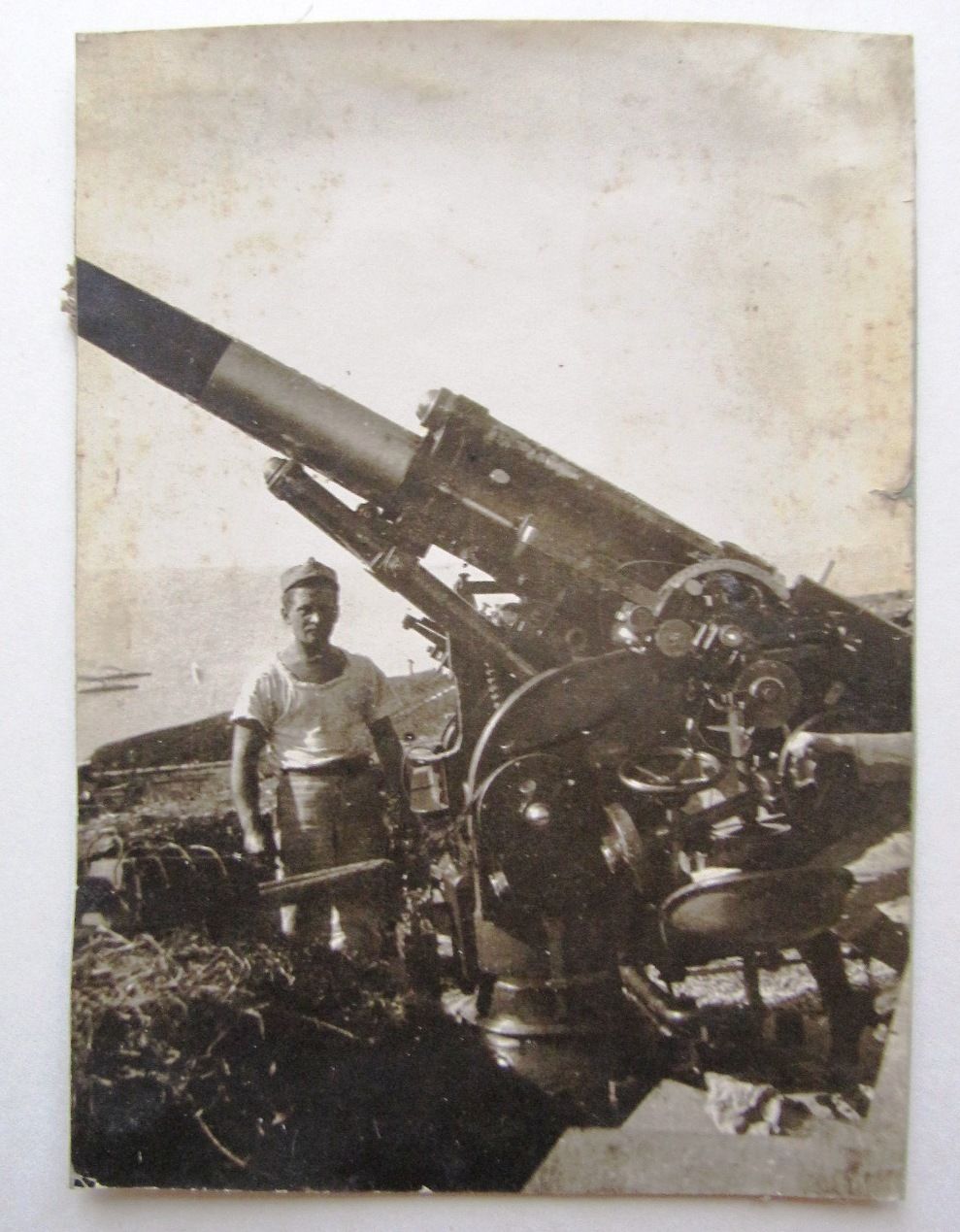

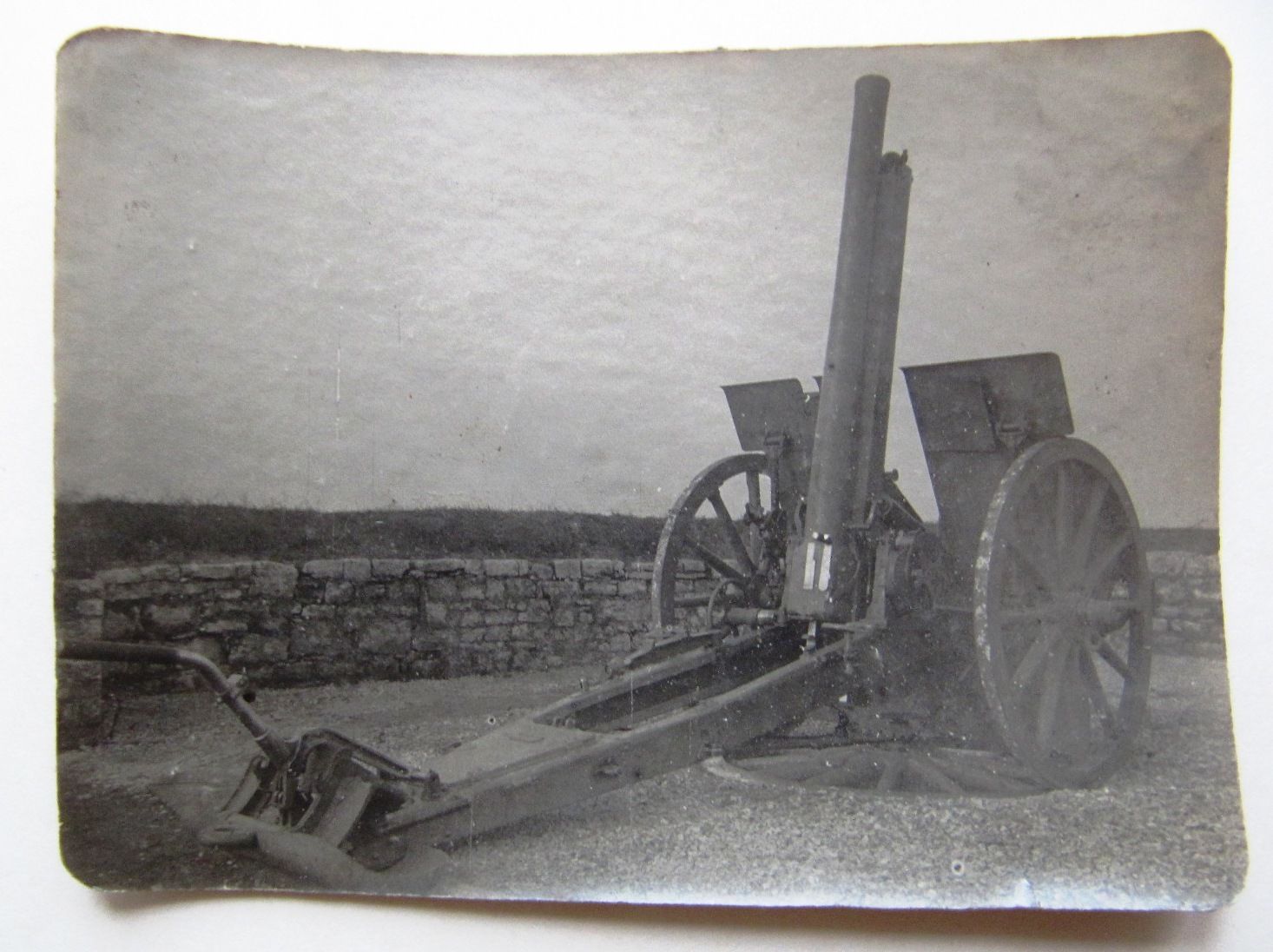

Не буду плодить темы. На Ибэе вывалили весьма годные снимки военно-морской базы королевско-императорского флота - Пулы.
Помимо корабликов и их артиллерии имеется ряд фотографий Береговых батарей, фортов и прочее. Начнем с артиллерии. Возможно, Володя расставит точки над И.
index.php?t=getfile&id=25159&private=0
index.php?t=getfile&id=25160&private=0index.php?t=getfile&id=25161&private=0index.php?t=getfile&id=25162&private=0
[Обновления: ср, 03 декабря 2014 23:59]

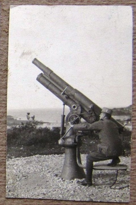

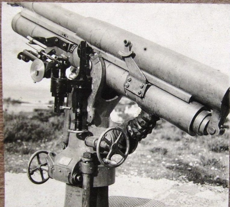

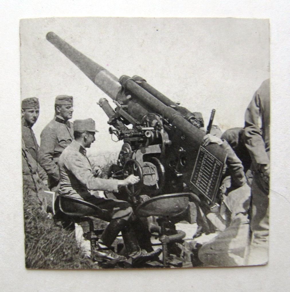

Также база имела довольно развитую систему ПВО. Далее представлены фотографии артиллерийских систем имевших место.
index.php?t=getfile&id=25163&private=0
index.php?t=getfile&id=25164&private=0index.php?t=getfile&id=25165&private=0
[Обновления: чт, 04 декабря 2014 00:01]

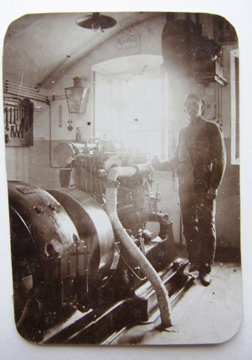

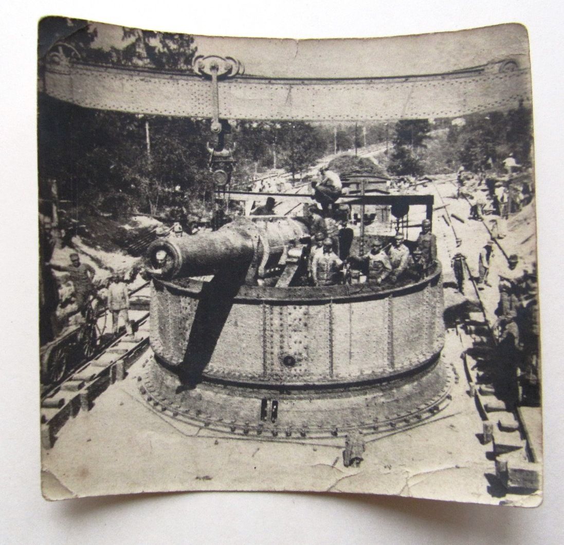

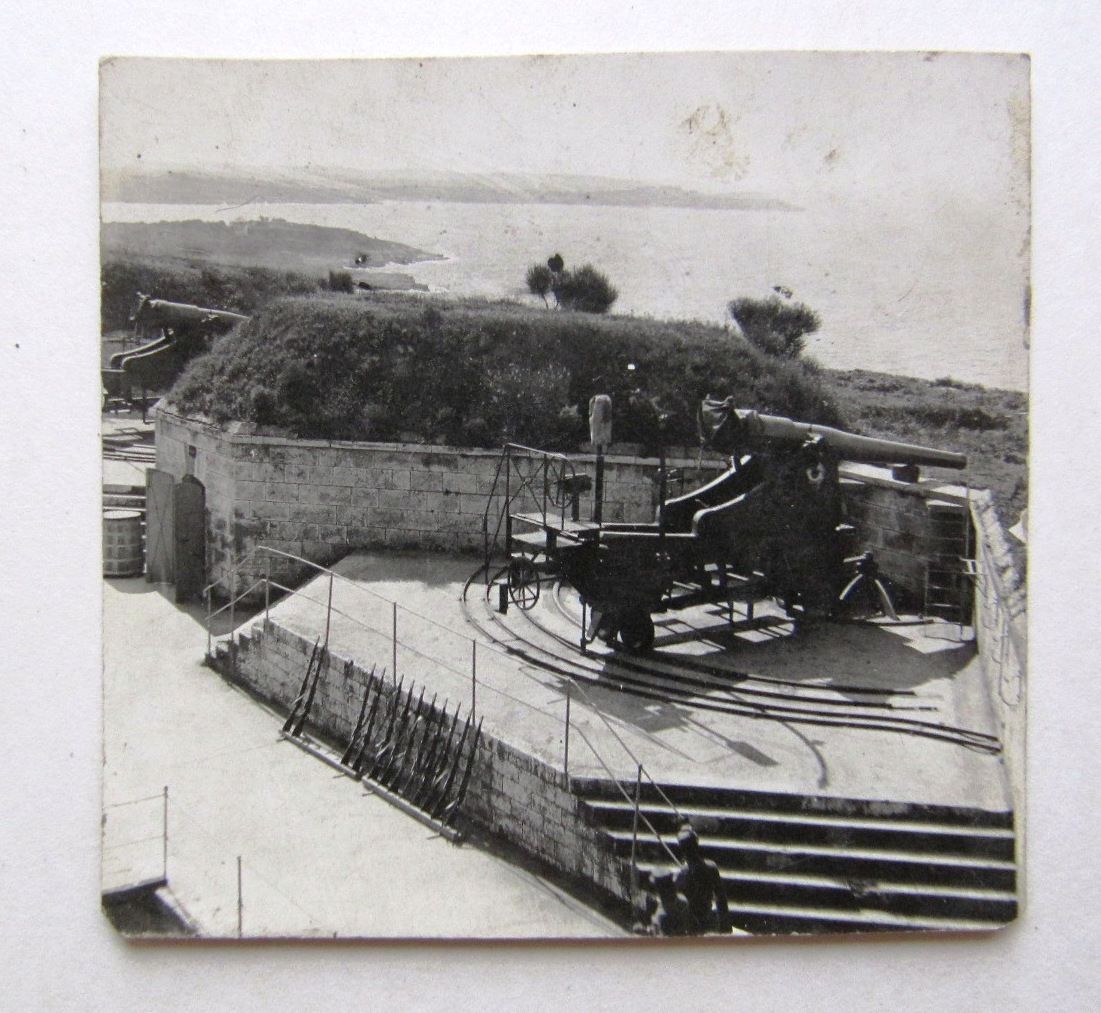

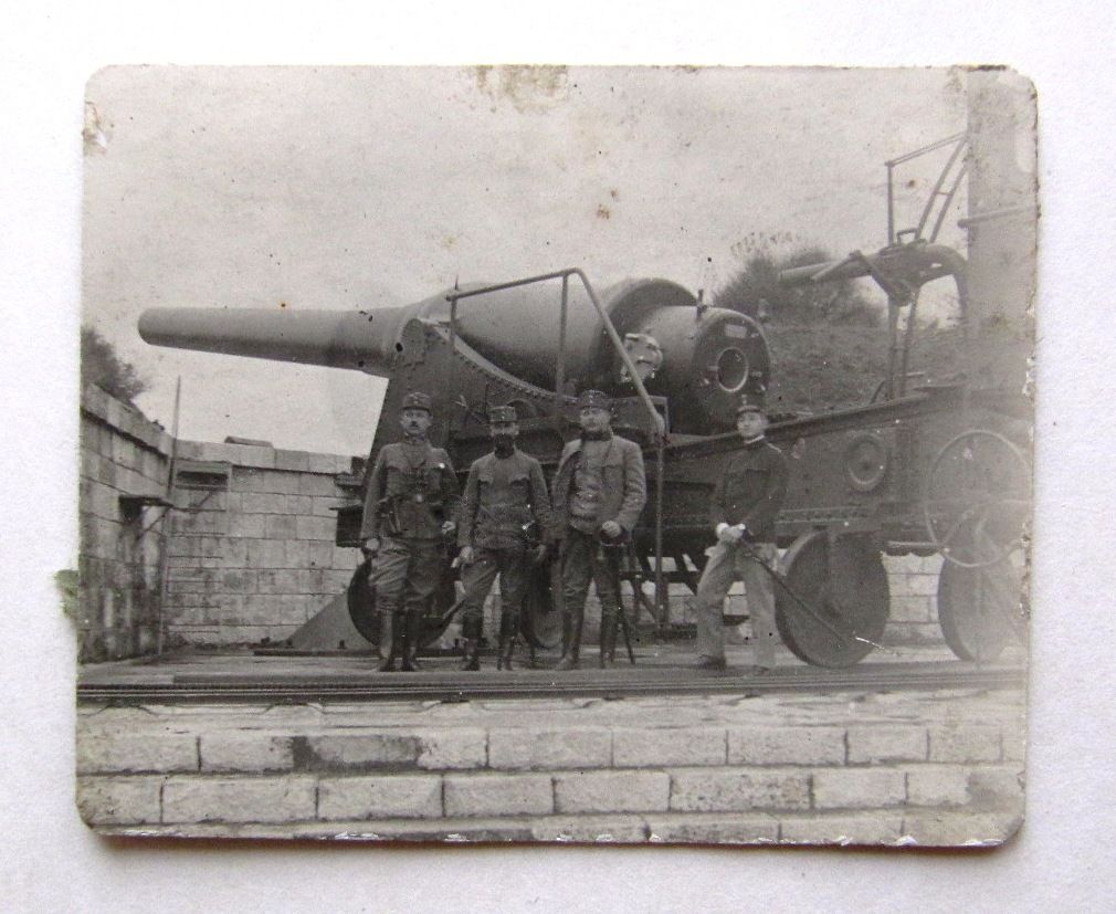

Далее представлена артиллерия на одном из фортов, плюс имеется бонус в виде силовой установки одного из фортов.
index.php?t=getfile&id=25169&private=0index.php?t=getfile&id=25168&private=0index.php?t=getfile&id=25167&private=0
[Обновления: чт, 04 декабря 2014 00:11]
На крайней фотке однозначно 42-см береговая гаубица. В Поле это только батарея "Гомила". По фотке с двухорудийной башней надо смотреть тщательно, может это форт "Веруделла" и на заднем плане под правым ботинком крайне-левого товарища виден форт "Бургиньон", а может это башня форта "Стойя" и на заднем плане форт "Муссил". Второй вариант, кстати, мне нравится больше...

На этих фото (с тумбовым лафетом) наша 3" обр. 1902 г.в качестве их орудия ПВО.
[Обновления: чт, 04 декабря 2014 10:52]

42-см гаубица в годы ПМВ использовалась австрийцами на сухопутном фронте (была демонтирована с береговой позиции).
Куча фото по использованию на суше здесь - http://fortyfikacje.net/forum/viewtopic.php?t=1876

Я склоняюсь к тому, что это Верудела. Разве на Стойе была башня? Мне казалось, что это отрытая батарея, хотя внутрь попасть не удалось. Правда, на современном Бургиньоне нет маленькой башенки.
Броневых фортов с башнями было всего три: "Верудела", "Стойя" и "Пунто-Кристи". Рядом со "Стойей" и "Веруделой" находились открытые батареи, у "Веруделы" буквально вплотную батарея "Сан-Джиованни", у "Стойи" - батарея "Овина" на соседнем мысе.
Теперь почему на фото всё-таки "Стойя". В левом нижнем углу, насколько понимаю, маленький кусочек моря и за ним мыс с батареей "Овина". Если смотреть с "Веруделлы" на "Бургиньон", море там вряд ли попадёт в кадр. А в определении старого форта ("Муссил"/"Бургиньон") меня больше интересует не столько маленькая башенка, сколько что-то типа земляных насыпей перед старой башней. Такой модернизации на материке подвергся только "Муссил".
index.php?t=getfile&id=25189&private=0
Форт "Муссил", разрез башни.
index.php?t=getfile&id=25190&private=0
А это план его же после модернизации. Насыпали три фаса, в среднем была устроена казарма, соединённая потерной со старой казематированной башней, а на боковых фасах сделали по батарее на три 15-см пушки каждая. (Обе картинки из экспозиции на форту "Верудела", лучшего у меня нет, так что пока приходится довольствоваться этим.)
Что из этого получилось, можно видеть на самой первой фотографии, с которой тов. <VDV> начал выкладывать эту подборку.
На фото - левый фас модернизированного "Муссила". Поприглядывался получше - дальше за ним виден форт "Стойя" с характерным силуэтом бронебашни. По крайней мере по взаимному расположению очень подходит, а никакой другой долговременной батареи с подобным вооружением я там не припоминаю.

Повертев карты ГУГЛа, соглашусь с Вами, это больше похоже на Стою. Жалко, что на снимках из космоса совсем не видно башенного колодца.
