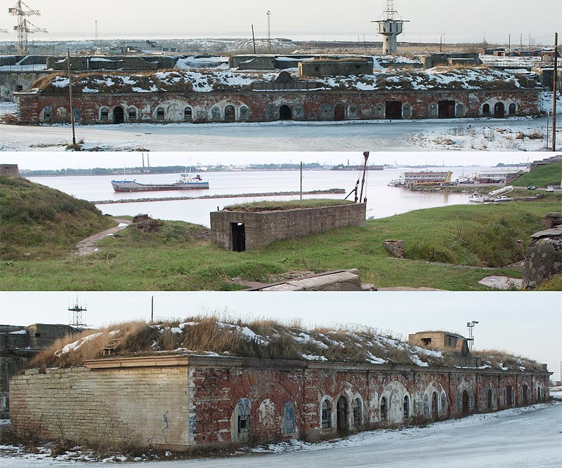

LlaBvuH
Сообщений: 1083
Вот как казарма выглядела до ремонта
index.php?t=getfile&id=6304&private=0
Сорри за качество, ничего лучше не нашлось
Откуда я взял, что наверху - зенитная батарея - не помню. Где-то прочитал. В земле была пара ям, которые можно было вполне за дворики принять. Между ними - будка бетонная - убежище ??
  • Вложение: konst_aa.jpg
    (Размер: 169.04KB, Загружено 878 раз)
