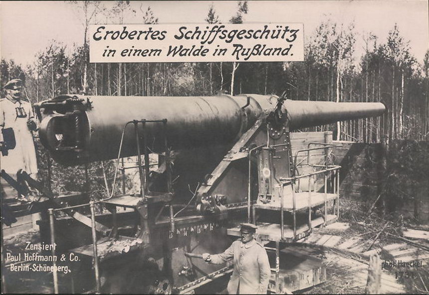

Из той же серии - на ebay.de выскочила вот такая открытка:
index.php?t=getfile&id=31681&private=0
  • Вложение: 10-дм.jpg
    (Размер: 131.28KB, Загружено 1036 раз)
