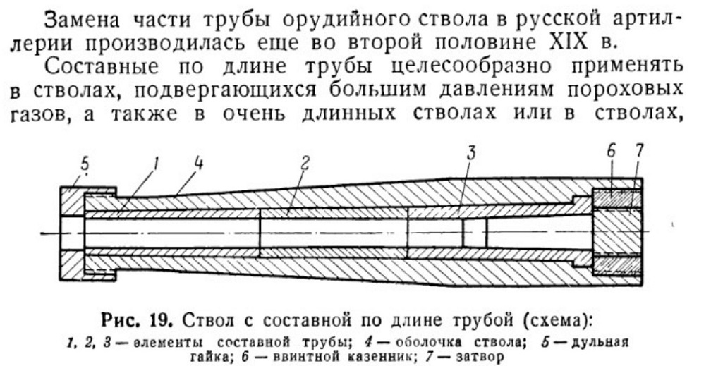

А такой вариант возможен?
index.php?t=getfile&id=33519&private=0
index.php?t=getfile&id=33520&private=0
Re: "набалдашниками" на стволах орудий башенный батарей [сообщение #61131 является ответом на сообщение #61130] ср, 19 мая 2021 13:58 Переход к предыдущему сообщенияПереход к следующему сообщения
Да, это обсуждалось.
Но "набалдашники" - это не дульные гайки.
Вот хорошо видна и гайка, и кольцо дополнительное
https://fortoved.ru/forum/index.php?t=msg&th=2514&got o=45604&rid=59&S=1cc8120936a4bba80da0a8724f1495e8#ms g_45604
Re: "набалдашниками" на стволах орудий башенный батарей [сообщение #61132 является ответом на сообщение #61131] ср, 19 мая 2021 14:21 Переход к предыдущему сообщенияПереход к следующему сообщения
Panzermann
Сообщений: 126
Зарегистрирован: мая 2017
Если провести аналогию с 130-мм Б-13, то противовес мог вешаться при монтаже в камору вкладного ствола
https://i.postimg.cc/s2SC5bXm/image.jpg
Re: "набалдашниками" на стволах орудий башенный батарей [сообщение #61140 является ответом на сообщение #61132] сб, 22 мая 2021 00:42 Переход к предыдущему сообщения
Ну с Б-13 понятно когда и для чего вешался противовес.
А на МБ-2-180 - они же постоянно были. Ну где были, конечно ...
