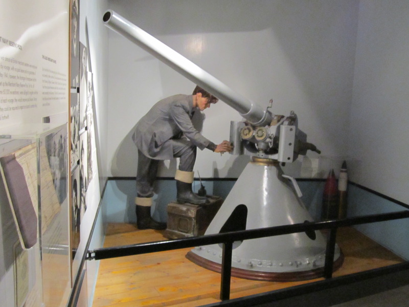

Что касается морского варианта, то нашёл только упоминание - QF 3 pouder Nordenfelt naval gun - то есть 47-мм морская скорострельная пушка Норденфельта обр.1885, но это английский вариант данного орудия, что понятно, поскольку Норденфельт фирму основал в Англии, которую затем "скушал" Виккерс.
Изображение 47-мм морской пушки Норденфельта пока не нашёл, но судя по описанию она была идентична 57-мм морскому (также английскому) орудию Норденфельта.
Здесь в глубинах "старого пыльного чердака" проскочила мысль, где искать сие орудие - в 1998 году посетил морской музей в Ливерпуле (очень рекомендую, если кого занесёт судьба в Merseyside) - далее поиск занял немного времени.
index.php?t=getfile&id=18973&private=0
http://reptonix.awardspace.co.uk/photos/2012-02-26.htm
Можно, конечно, "озорства" ради поставить и Кокериля-Норденфельта на морской станок, но история не подтверждает сего. Так что лучше строить колёсный лафет, тем более орудие, действительно, редкое, Уважаемый Любомир. Успешно Вам справиться с непростой задачей.

Спасибо, очень интересная информация, особенно о перестановке морских орудий на полевые лафеты у британцев. А 9,2-дм орудие на ж/д платформе очень впечатлило, учитывая время.
Конечно, могло быть и обратное. Пушку и на колёсном лафете можно приспособить на палубе какого-нибудь буксира.
В конце концов 47-мм Кокериль-Норденфельд вполне можно пристроить на лафет Гочкисса, к примеру. А ежели найти тому подтверждение документальное...очень интересный получился бы музейный экспонат.
