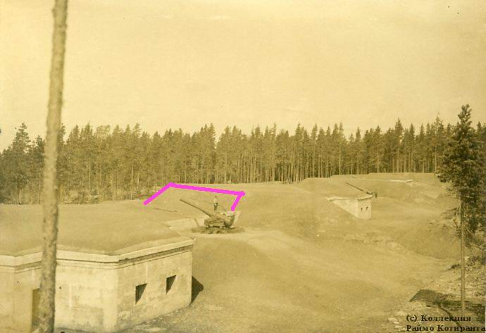

Траверсы пытался рисовать по "финской" фотографии. С "ушами" вообще завал. На аэрофото видно плохо. Вопрос. В ушах были окопы для стрелков?. И где у батареи КП? Набросайте свой черновик.
Так, я понял. Надо было первый вариант рисовать. Ладно, будем исправлять.

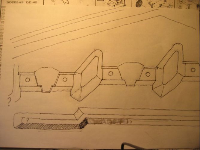

Re: Орудие 152/35 [сообщение #29196 является ответом на сообщение #8560] сб, 07 мая 2011 18:31 Переход к предыдущему сообщенияПереход к следующему сообщения
Попытка №3. С "ушами" пока не разобрался. Прошу табуретками не кидаться, но внести коррективы.
index.php?t=getfile&id=11214&private=0
Но судя по "финской" фотографии траверсы на варианте 2 более правильной формы, кроме горжевой части. Смотрите на линию bell, противоположная линия, с другой стороны траверса не параллельна "розовой".
Внесём коррективы позднее.
[Обновления: сб, 07 мая 2011 18:37]

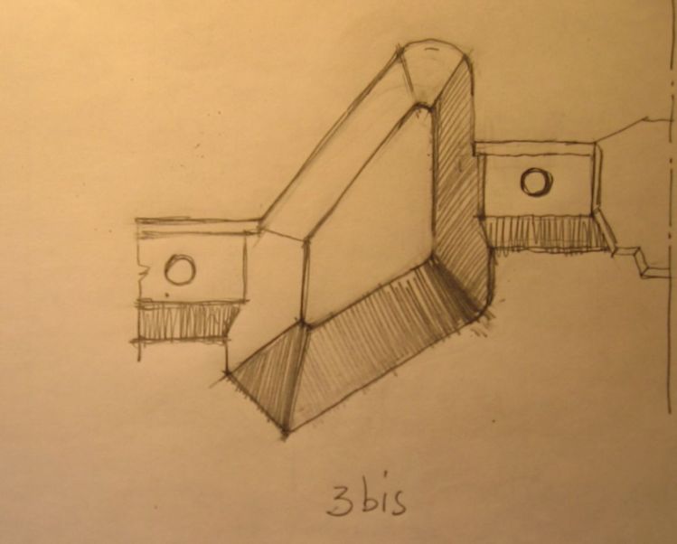

Re: Орудие 152/35 [сообщение #29197 является ответом на сообщение #8560] сб, 07 мая 2011 18:57 Переход к предыдущему сообщенияПереход к следующему сообщения
Примерно так, если опираться на фото.
index.php?t=getfile&id=11215&private=0
  • Вложение: Х 3bis.jpg
    (Размер: 37.20KB, Загружено 1051 раз)
