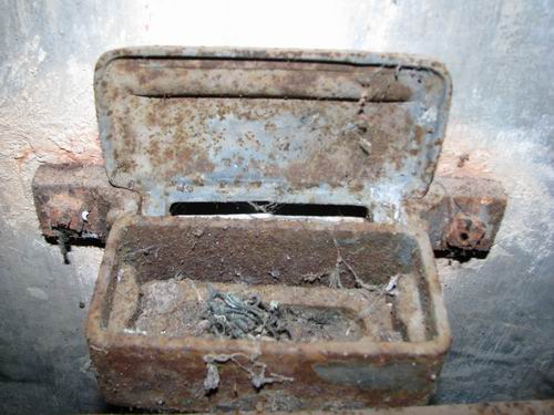

Для чего нужна была эта пепельница, расположенная в ДОТ постройки 31 года в тупике с продухом, за открывающейся дверью входа в ДОТ.
Фото 1. Пепельница в закрытом состоянии. На переднем плане дверная петля (дверь снята). На дальнем слева - продух. Крышка закрыта.

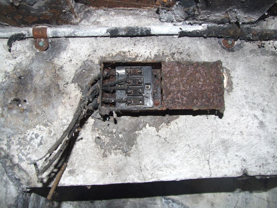

Фото2. Крупный план. Крышка открыта

Re: Пепельница [сообщение #5487 является ответом на сообщение #5486] пт, 13 марта 2009 07:15 Переход к предыдущему сообщенияПереход к следующему сообщения
Телефонная распределительная коробка
Re: Пепельница [сообщение #5489 является ответом на сообщение #5486] пт, 13 марта 2009 08:13 Переход к предыдущему сообщенияПереход к следующему сообщения
Я тоже думаю, что это для телефонной распределительной коробки. До недавнего времени они так и выглядели. Сейчас стали пластмассовые, но стоит заглянуть в этажный щиток, и там еще будут старые коробки, очень похожие на эту.

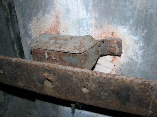

Вот еще вариант:

Re: Пепельница [сообщение #5505 является ответом на сообщение #5486] пт, 13 марта 2009 13:24 Переход к предыдущему сообщенияПереход к следующему сообщения
В некоторых сооружениях коробочка подпружинена.
Кажется, в сооружениях 1932 года она исчезает.

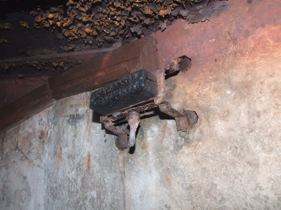

Очень распространен такой вариант, когда колодка (она керамическая, замазана консервационной смазкой) расположена открыто:
index.php?t=getfile&id=2757&private=0
В вашем варианте такая колодка была установлена в корпусе, что конечно лучше.
