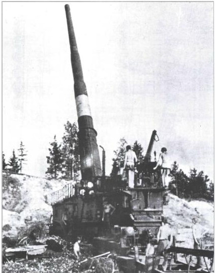

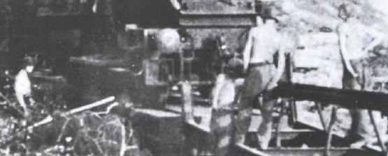

В книге "Германские железнодорожные орудия" (N 86 в серии "Военные машины" Кировского общества Любителей военной техники и моделизма) на стр. 36 приведена фотография немецкой ЖДАУ под Ленинградом:
index.php?t=getfile&id=6196&private=0
index.php?t=getfile&id=6197&private=0
Однако обнаженные торсы всех артиллеристов заставляют усомниться как минимум в датировке снимка - в начале октября у нас не жарко; ну один или два человека еще могли бы рискнуть освежиться на последнем солнышке, но чтоб все...
index.php?t=getfile&id=6198&private=0
index.php?t=getfile&id=6199&private=0

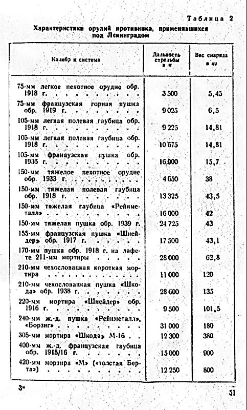

Вот мнение главного контр-батарейщика Н.Н.Жданова из его книги "Огневой щит Ленинграда", кстати, бывшего командира "12-го Гвардейского..." Спасибо.
index.php?t=getfile&id=6252&private=0
