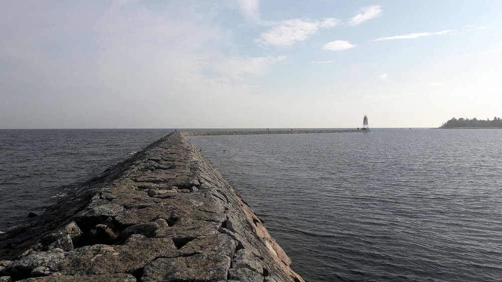

Гранитный волонолом хорошо сохранился до наших дней:
index.php?t=getfile&id=33933&private=0

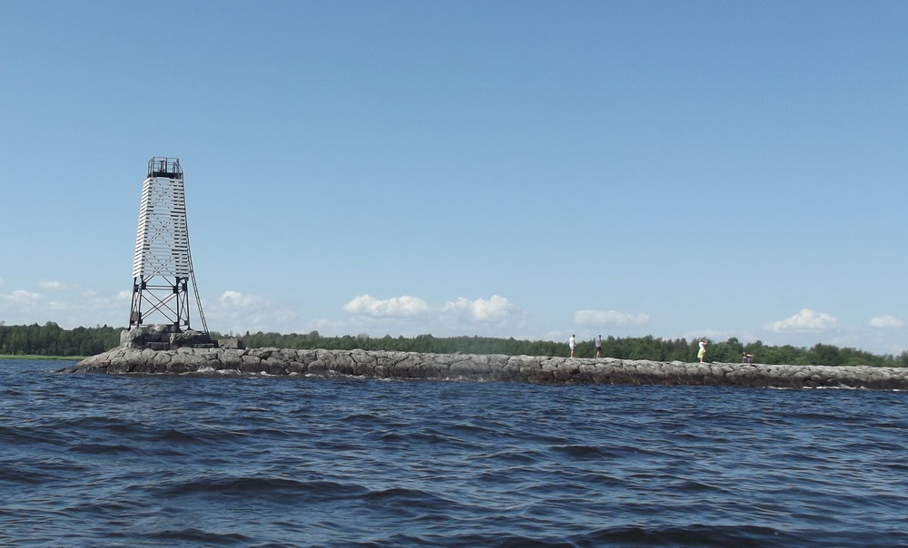

Вид на волнолом со стороны Ладоги:
index.php?t=getfile&id=33934&private=0

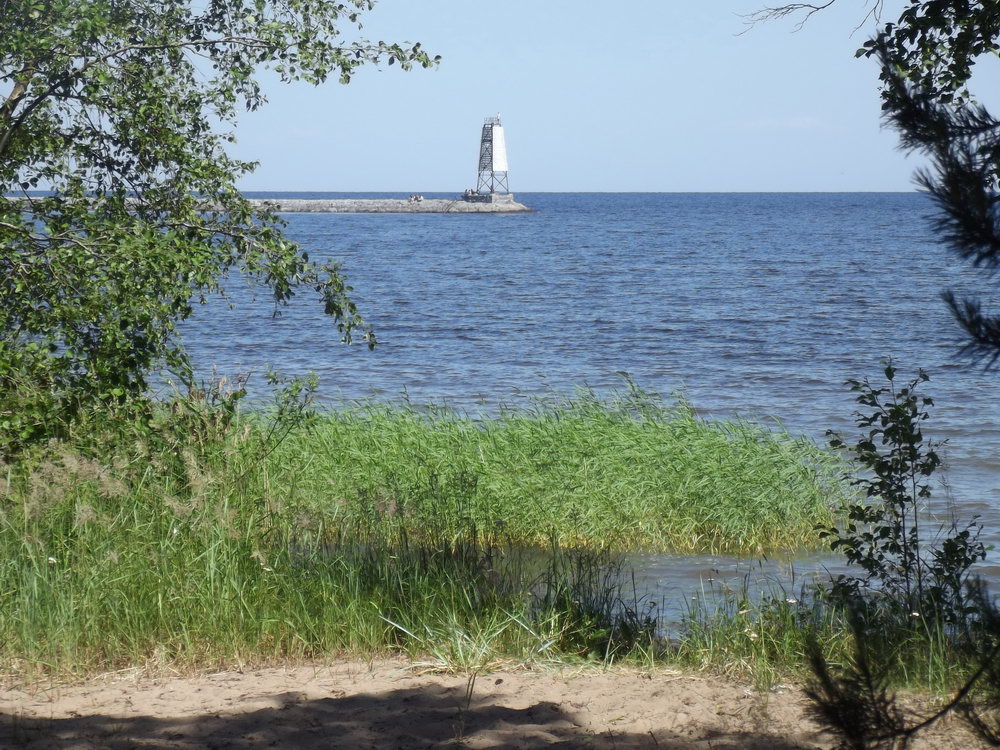

Вид на волнолом с берега бухты:
index.php?t=getfile&id=33935&private=0
